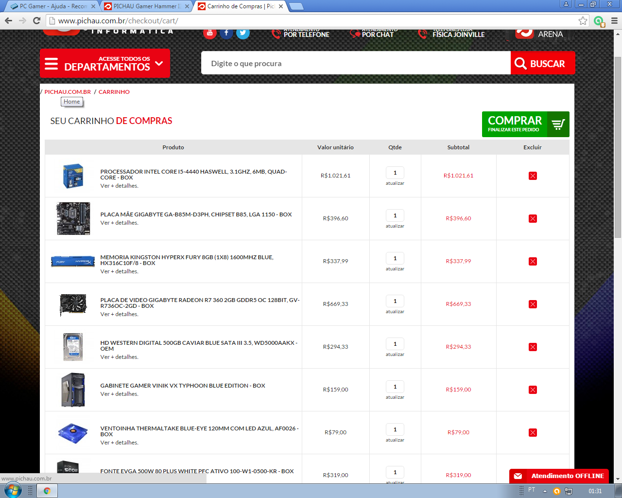

Bom, minha máquina está em péssimas condições e está na hora de troca-la. Não sou muito ligado aos hardwares, componentes etc, mas antes de vir aqui eu pesquisei e li um pouco sobre processadores, placas mães.. etc.
Estou querendo dar um salto grande e sair do pc home office para um pc Gamer. A questão é que preciso de ajuda para saber se estou na direção certa!
Meu limite para gastar é 3 Mil reais. Dá para montar algo legal? A ideia e ter um pc que dure um bom tempo.. portanto acho que o processador já tenha que ser um i5 da intel.
Fiz uma montagem na pichau e ultrapassou um pouco os 3 mil (foi para 3.500).. segue anexo!
O que vocês acham dela? É boa? Tem alguma para indicar?
Se alguem conseguir me dar uma força para montar um pc na faixa do preço em que quero, fico agradecido!
Obrigado!!

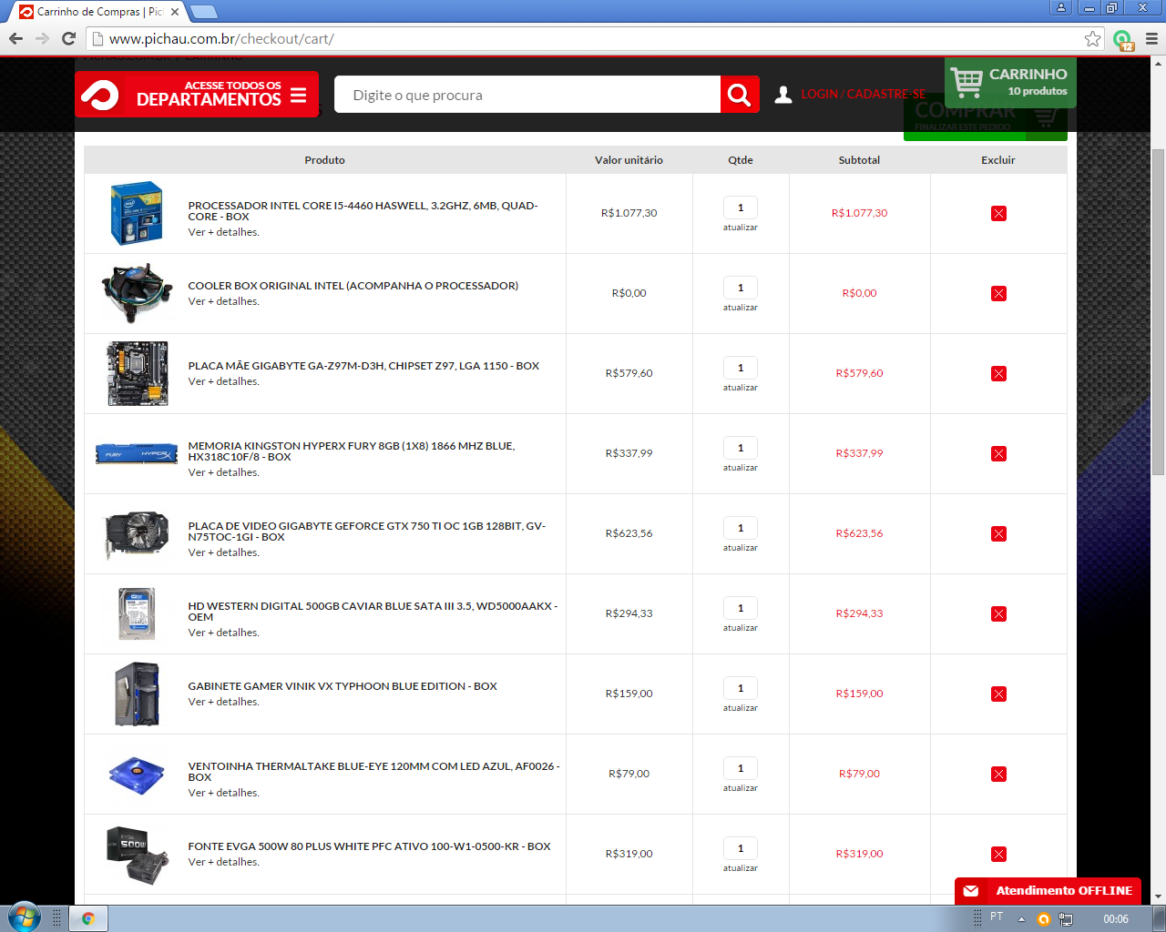

Algumas considerações em cima da configuração que montou:
- Esta placa mãe é modelo para overclock, será recurso inutilizável com o i5 4460. Pegue uma B85M se quiser economizar ou uma H97;
- Memória não precisa ser com frequência de 1866Mhz, pegue de 1600Mhz, o i5 não vai trabalhar com frequência maior do que esta (talvez economize um pouco aqui);
- Placa de vídeo dá para melhorar se economizar em outros componentes, por exemplo uma GTX 960;
- Neste momento, este cooler adicional, não vejo necessidade alguma, poupe um pouco mais aqui também;
Ademais está ok.

Grato pela resposta! Acabei de alterar os itens aqui no site.
A memória de 1866 para 1600 não tem diferença no preço!
Quanto a placa mãe, peguei uma da gigabyte B85M, é boa?
Ousei na placa de vídeo e coloquei uma da gigabyte gtx 960, mas ela é mais de 1k o preço! o que deu elas por elas trocando a placa mãe. Tirei o cooler adicional também!
O preço ficou na faixa dos 3500 ainda.. alguma dica a mais para reduzir?
Esta config é ruim?

Um cooler stock aguenta de boa esse I5, o meu nunca passou de 60°C em jogos e nunca acima de 75°C em teste de estresse.

1 - Ao invés de comprar esse gabinete e esse cooler (somados, R$ 238,00), compre um gabinete melhor que já venha com pelo menos 1 cooler. Nesta mesma faixa de preço, há alguns ótimos modelos, inclusive da própria Thermaltake (a marca do cooler que você escolheu);
2 - Na mesma faixa da R7 360 com 2 GB estão alguns modelos de GTX 750 Ti com 2 GB. Entre as duas, eu compraria esta última.

A configuração que você optou na Pichau, ficou muito boa, eu apenas tiraria este cooler adicional e ao invés de pegar esta R7 360 (que não é ruim, mas tem melhores), esperaria entrar em estoque a Power Color R9 280x na Kabum, que está por R$ 1067,00 nova (com 1 ano de garantia). Eu não compraria uma R9 280x usada por R$ 1000,00, isso é loucura.
[ ] ' s

Brow, valeu pela resposta! quanto ao cooler adcional, estou pensando em seguir a dica do @Duda Sgluber e pegar um gabinete que já venha com um cooler. Já na placa de vídeo.. o que você acha se eu trocar a R7 por uma GTX 750 Ti com 2GB?
abs!
6 horas atrás, Felipe Silvestrin disse:
Tudo dependo do preço amigo, vai pagar quanto nessa GTX 750TI? E por que não ficar com a R9 280x que foi recomendada ou talvez uma GTX 960 que está no mesmo preço?

Quando você fala de um cooler que venha no gabinete, deixa eu entender como você está imaginando. Um exemplo, o Cougar Archon já vem com o cooler traseiro.
O seu desejo é um cooler adicional para usar na lateral? Ou está pensando no cooler traseiro para jogar ar para fora?

Meu desejo é um cooler que jogue ar pra fora para ajudar no resfriamento da máquina! Tanto traseiro quanto lateral, não fazem a mesma função?
abs ! valeu
