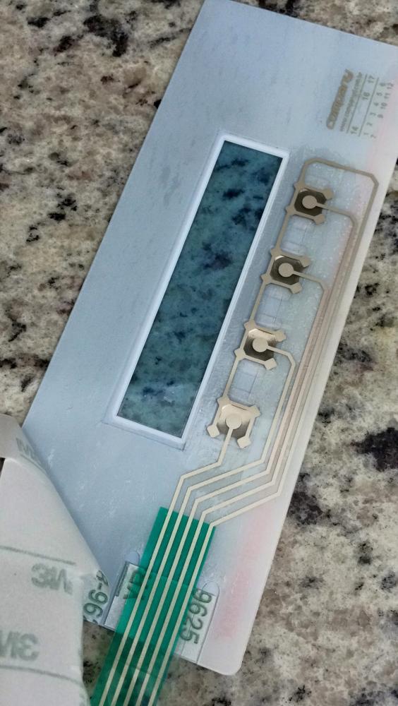

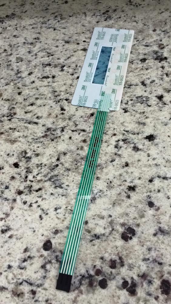

Galera, é o seguinte... eu tenho um equipamento que uso teclado de membrana pra executar os comandos pra análise laboratorial. Só que vem ocorrendo muito de ele acionar sozinho. Medi com multímetro as saídas pras quatro teclas que ele têm e os valores são fixos quando desconectados, mas ainda assim quando conectados acionam sozinho ou acontece de funcionar quando o aparelho está ligado numa tomada 220 mas não funcionar numa tomada 110. O que pode estar acontecendo? =(
19 minutos atrás, Augusto César Cabral disse:
@Giovana Chizzolini provavelmente algum contato deve estar fechado ou em curto, tente fazer um limpeza com alcool isopropílico e teste a continuidade dos contatos.
3 minutos atrás, NeoDreaw disse:
Faça a limpeza conforme foi dito pelo colega acima, verifique o cabo se não tem nenhum amassado que poderia prejudicar, se nada funcionar faça um teste com outro teclado
Outros teclados se encontram nas mesmas condições, são da mesma remessa e sequer foram usados, até adesivados estavam. Vou efetuar a limpeza como orientado mas acredito que não seja esse o problema.
Há alguma chance de ser o material da fita? Porque na realidade eu troquei de fornecedor e encontrei esse tipo de problema com o novo.
Já passei por isso no final do século passado. Sério!
Meça com multímetro na escala 200K ou + entre os pontos comum e os outros. De fato meça entre todos. Não pode dar fuga. Os valores fixos que você disse estão estranhos. Era pra dar aberto. Pode ser umidade, oxidação ou até mesmo poeira interna. Falha do fabricante
Mas se isso for normal e se o projeto for novo, você deve reavaliar o circuito e eventuais compensações e proteções
