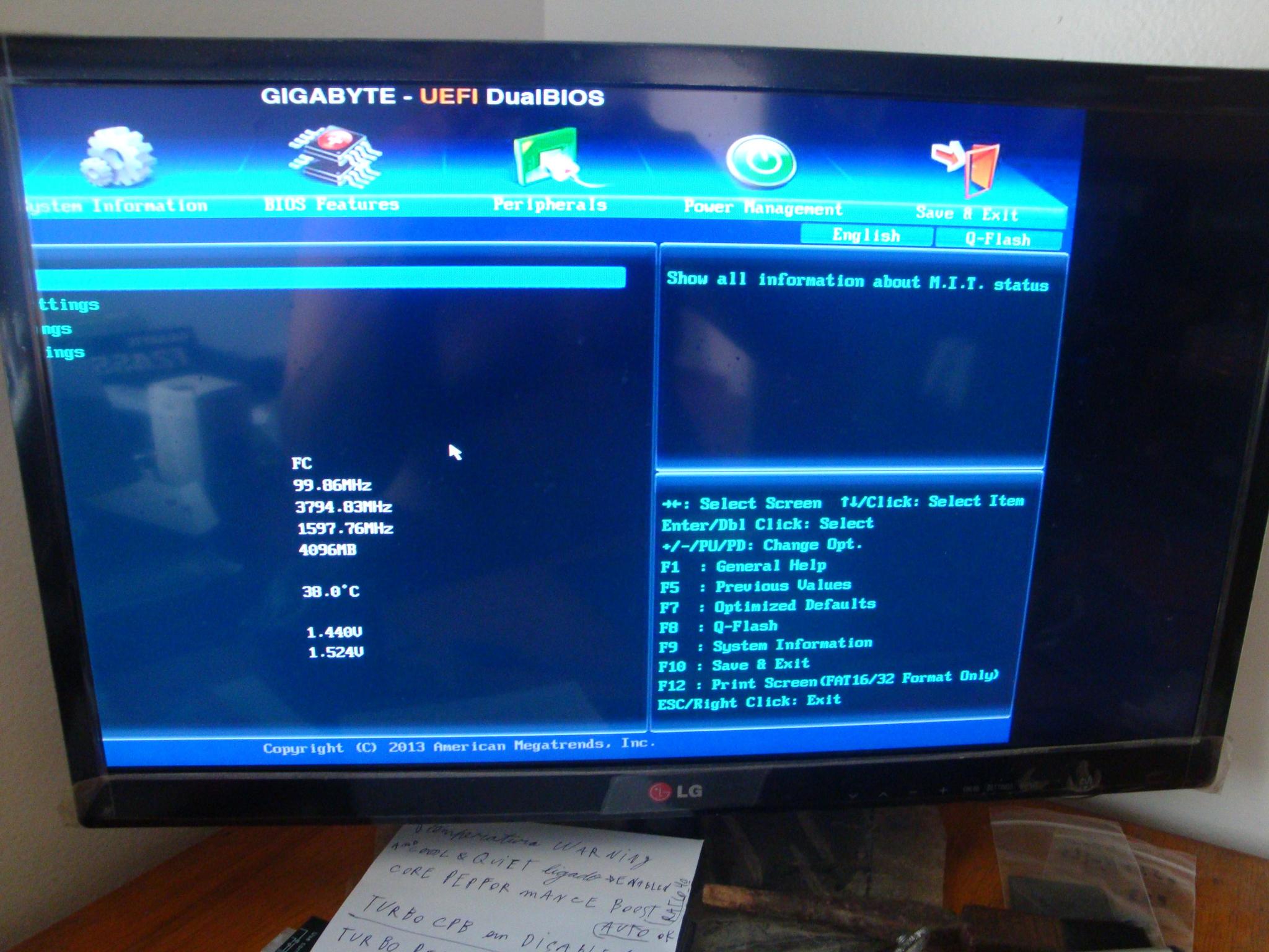

Aproveitando a deixa, o que você acha da temp dele no termômetro laser, na base do cooler da CPU? Ele leu lá 38C. Sei que essa temp não é de se confiar, pois não tem como o termômetro mirar o chip com o cooler em cima, mas ele pelo menos consegue medir logo acima dos heatpipes. Será que o processador dele tá realmente batendo nas temps lidas mais no início do tópico?
O processador nas leituras anteriores tava batendo os 60 em IDLE e chegando a 70 com uso comum. O Cooler dele deveria teoricamente segurar essa CPU. O AMD A4 7300 vai falhar se chegar a 70? O limite na tabela do clube é esse, mas os processador sempre guenta passar um pouquinho.

@qarcanjo eu também acho que ele poderia estar lendo uma temperatura já ligeiramente dissipada com o termômetro laser. Mas é uma loteria. Só quem tira essas temperaturas todos os dias pode saber a perda de temperatura do núcleo para o heatsink.
Mas no BIOS indica 37ºC, mais ou menos o que ele leu com o termômetro laser. Eu confiaria mais na temperatura do BIOS, que é o padrão.
Se estivesse acima de 70ºC, eu acho que ele estaria lendo pelo menos perto de 60ºC no heatsink com o termômetro laser.

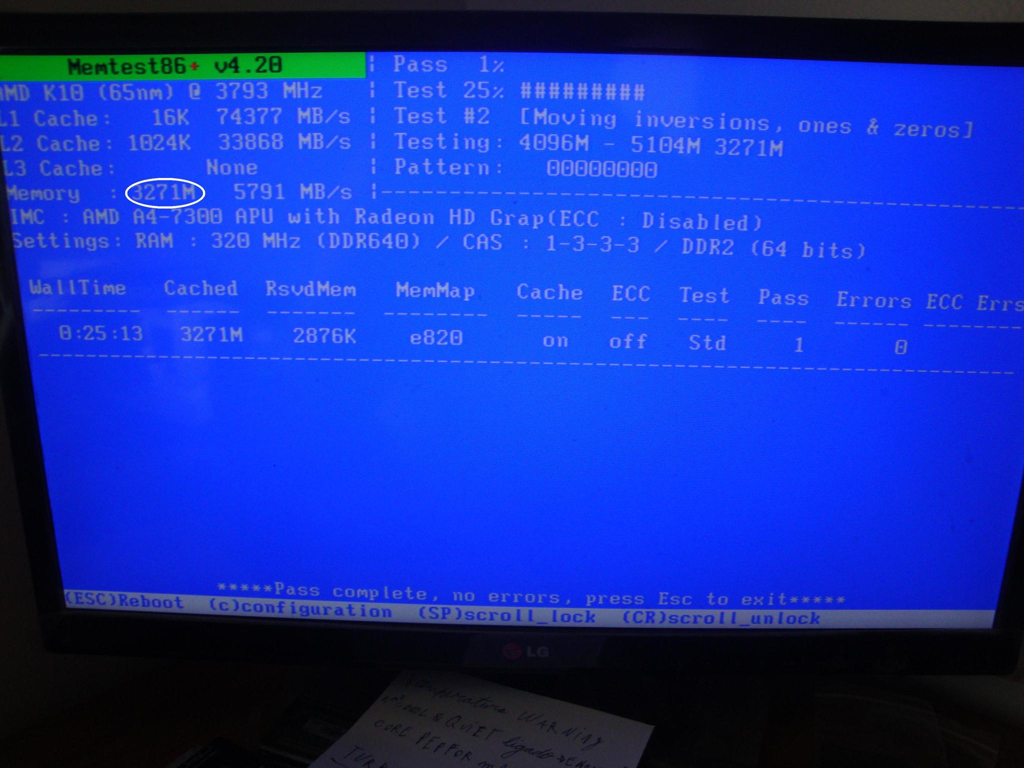

nao encontrei erro na memoria, mas olhem a marca que fiz na imagem.
ali diz que tenho so 3gbs de ram? é isto?
tenho 2 pentes de 4gbs cada, sao 8gbs.
da certo que o a4 7300 pega 2gbs para video, mas nao aparece no memtest?
sera que o memtest nao ve mais do que 4gbs?
e estou usando ddr3, ali mostra ddr2.

Espera, postei a imagem errada. Nesse teste só tinha 4GB em teste.
Tenta essa versão do link. Pode fazer o pendrive de boot.
http://www.memtest86.com/download.htm
Essa outra versão que eu coloquei o print (memtest86+) similar à sua eu testava com 8GB sem problema. Mas não localizei um print com mais memória instalada. Tenho rodado essa outra do link, pois foi a única que consegui dar boot na minha mobo atual.

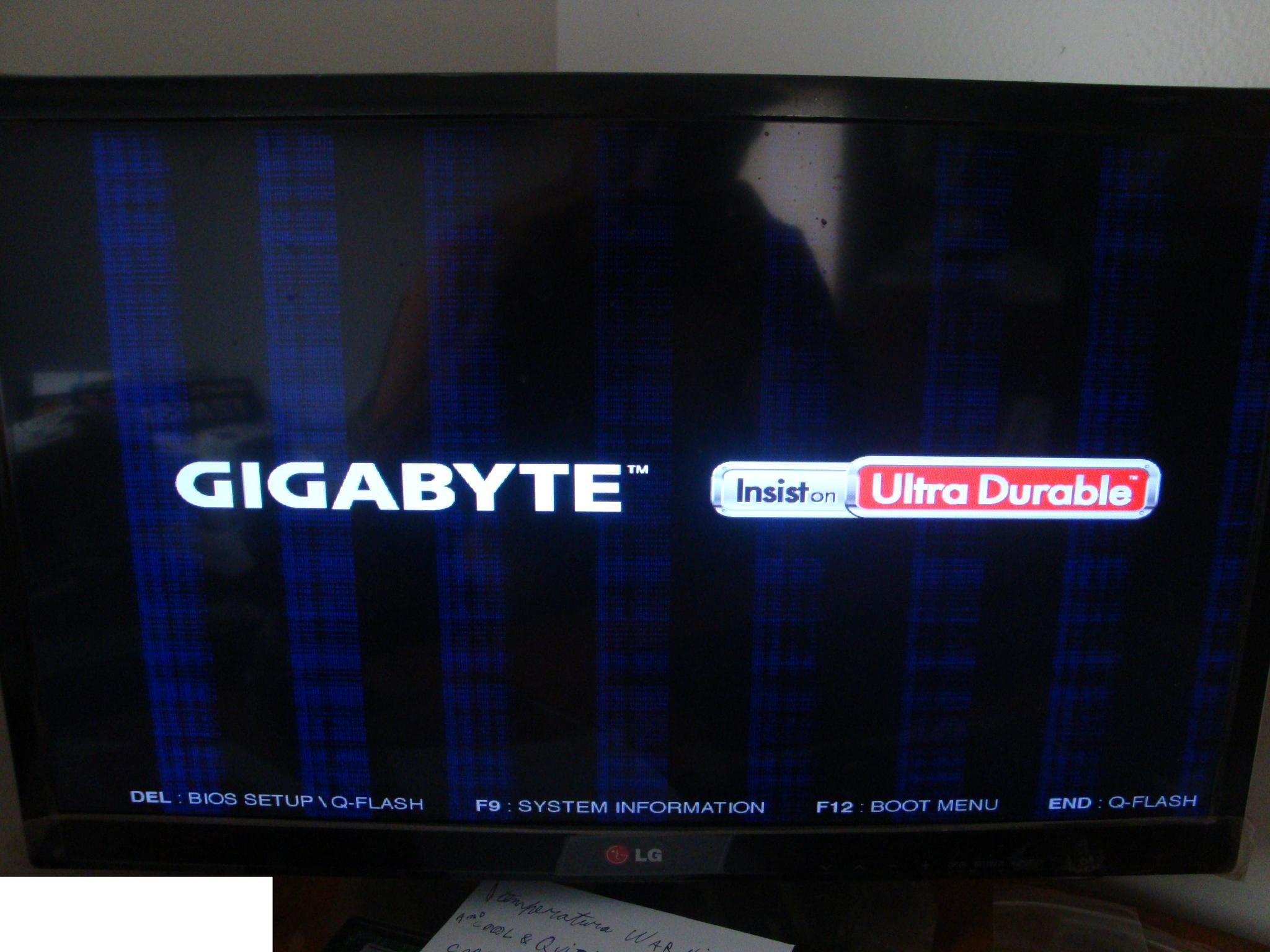

Isso tá mais para um modo de vídeo do seu monitor... Reconfigure o monitor. Mas o HWInfo 32 fez o PC travar?

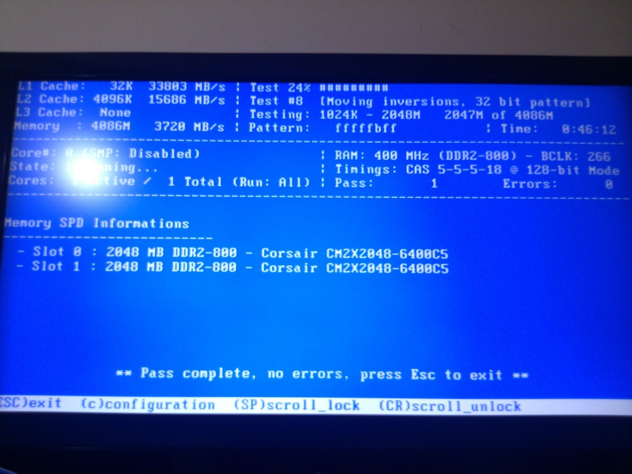

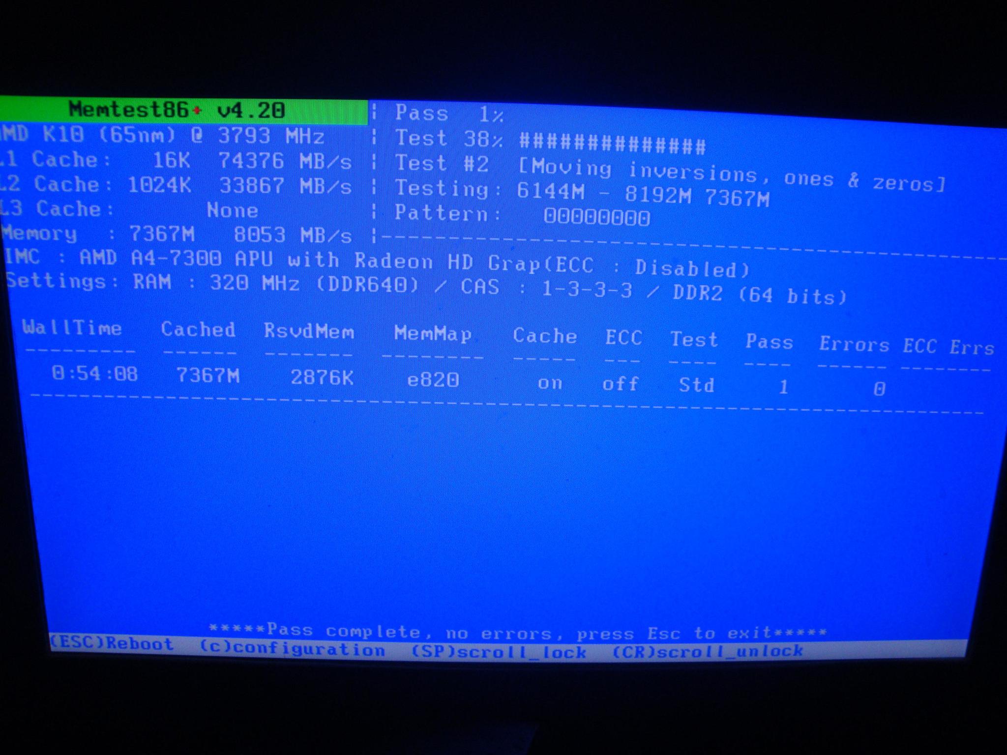

troquei os pentes de lugar e agora o memtest quase reconhece 8gbs, e tem um pente com erro.
ainda estou isolando qual, mas acho q é o segundo.
estou sem entender nada, troquei os pentes de slot e o mentest encontrou um com erro.
então testei cada pente de uma vez e nao encontrei nada.
testei cada pente 3 x.
e depois testei os dois juntos, nao encontrei nada. so o primeiro teste encontrou algo, mas agora nao tem nada.
