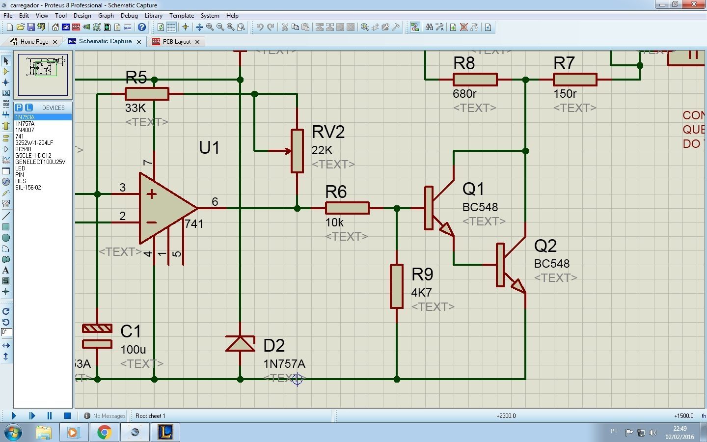

Gente não encontro bc517 em lugar nenhum aqui na minha região, e comprar na internet não vale a pena por conta do frete, mais eu consigo comprar bc548 posso ligar como mostra o circuito abaixo ?
Circuito original com o BC517:
bc517.thumb.jpg.3227b6ed9edd2267b31a0dc2
Circuito substituto:
bc548.thumb.jpg.a70c639f70bbdfb6463d2ee8
A carga que ele vai acionar é um led e um rele.
Se é só um relê com bobina que requeira até 800mA, baixe R6 para 1K e pode até retirar R9 que tá tranquilo.
Não estou vendo o diodo em paralelo com a bobina do relê.
Poste o esquema completo.
relé? nem vi relé. A intuição do amigo chico está cada dia melhor!
Se achar que deve, confirme publicando a parte de cima do circuito...
59 minutos atrás, _xyko_ disse:

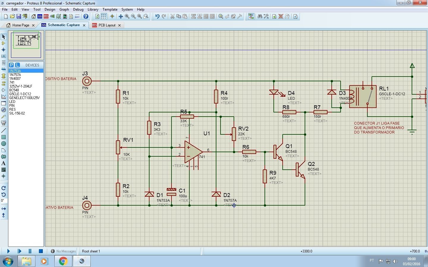

Ta aqui o esquema completo:
completo.thumb.jpg.95ec2f058439ba04e3365
é pra limitar a carga de bateria? Não te esqueças de desconectar da bateria após o término pois o led, bobina do relé e até a corrente de base vão comendo ela. Aos poucos, mas....
3 horas atrás, Isadora Ferraz disse:
Eu ja uso o transformador para carregar a bateria, ele é de 12v e 40A, porém está retificado com somente 1 diodo, ele fica entre 16 a 17 volts, quando liga na bateria ele cai, ai vou usar essa placa para desligar o trafo quando a tensão chegar em 13,8v.
@_xyko_
o rele vai consumir 0,03A (medi a bobina do rele e deu 408 ohms ele é 12v)
e o led 0,02A
logo o consumo total ali vai ser de 0,05A, qual resistor devo utilizar na base do bc548 ?
Outra coisa manter aquele resistor de 4K7 ( resistor R9) tem problema ? já comprei ele.
