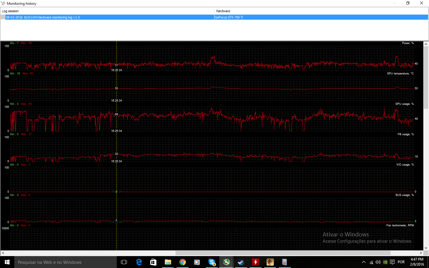

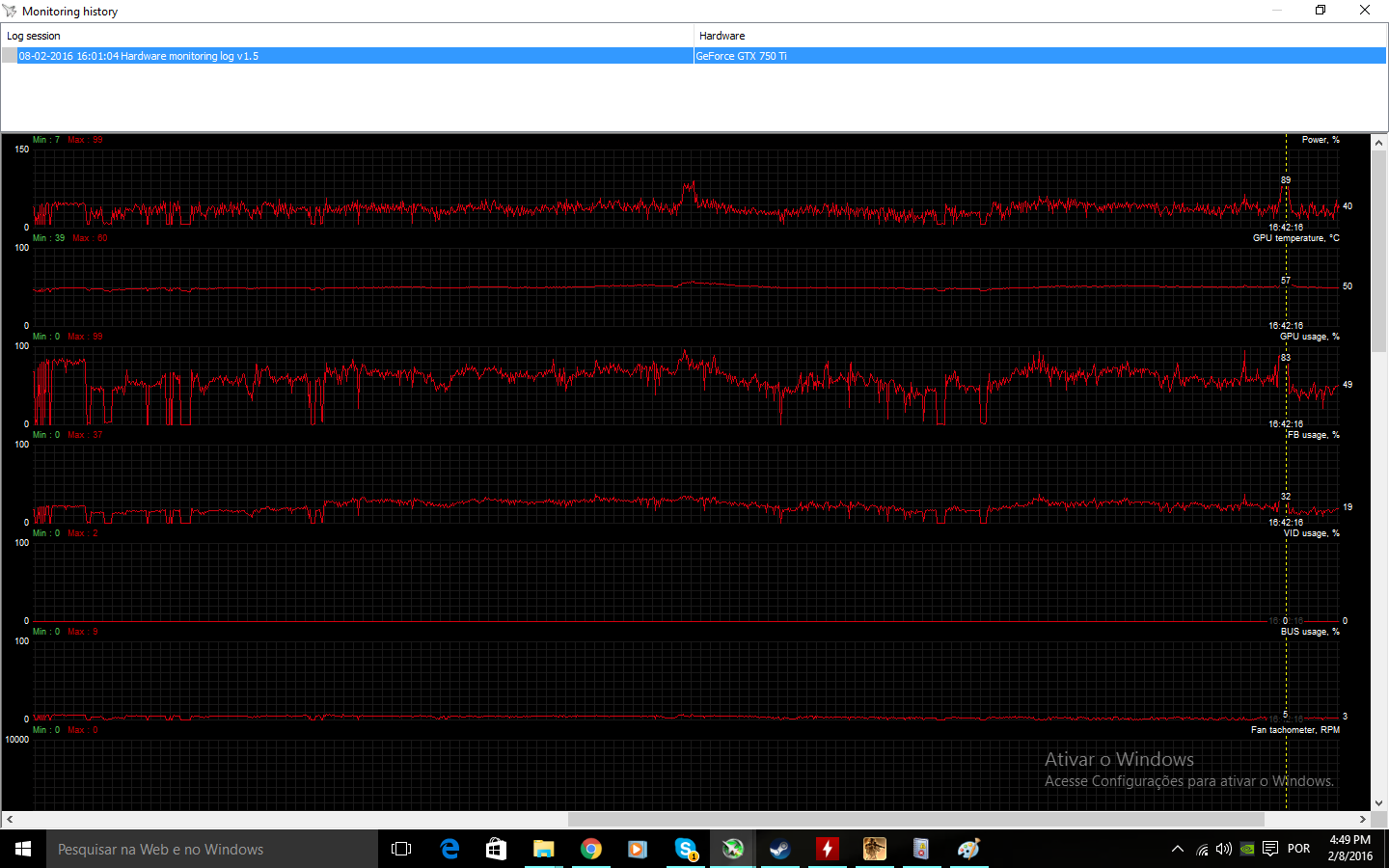

acabei de fazer o teste com o dayz em modo janela, joguei  por 20 minutos, morri, logo olhei pro hwmonitor, e exatamente o gpu power bateu 107%, a gpu chegou em 60°C, e 1 segundo depois disso, puf, o jogo travou, tambem registrei o log com o MSI AFTERBurner olha aí as imagens, foi no exato momento que o jogo travou, em 16:42/43, o power se elevou e caiu, a temperatura foi a 60 apenas, acho q n é muito

@Rafael Fleck S
Esse 107% deve ser o Boost da placa.. Ela opera numa frequência determinada, mas pode subir o clock um pouco mais, caso exista necessidade.. Dá pra ver no HW, duas frequências altas de GPU..
