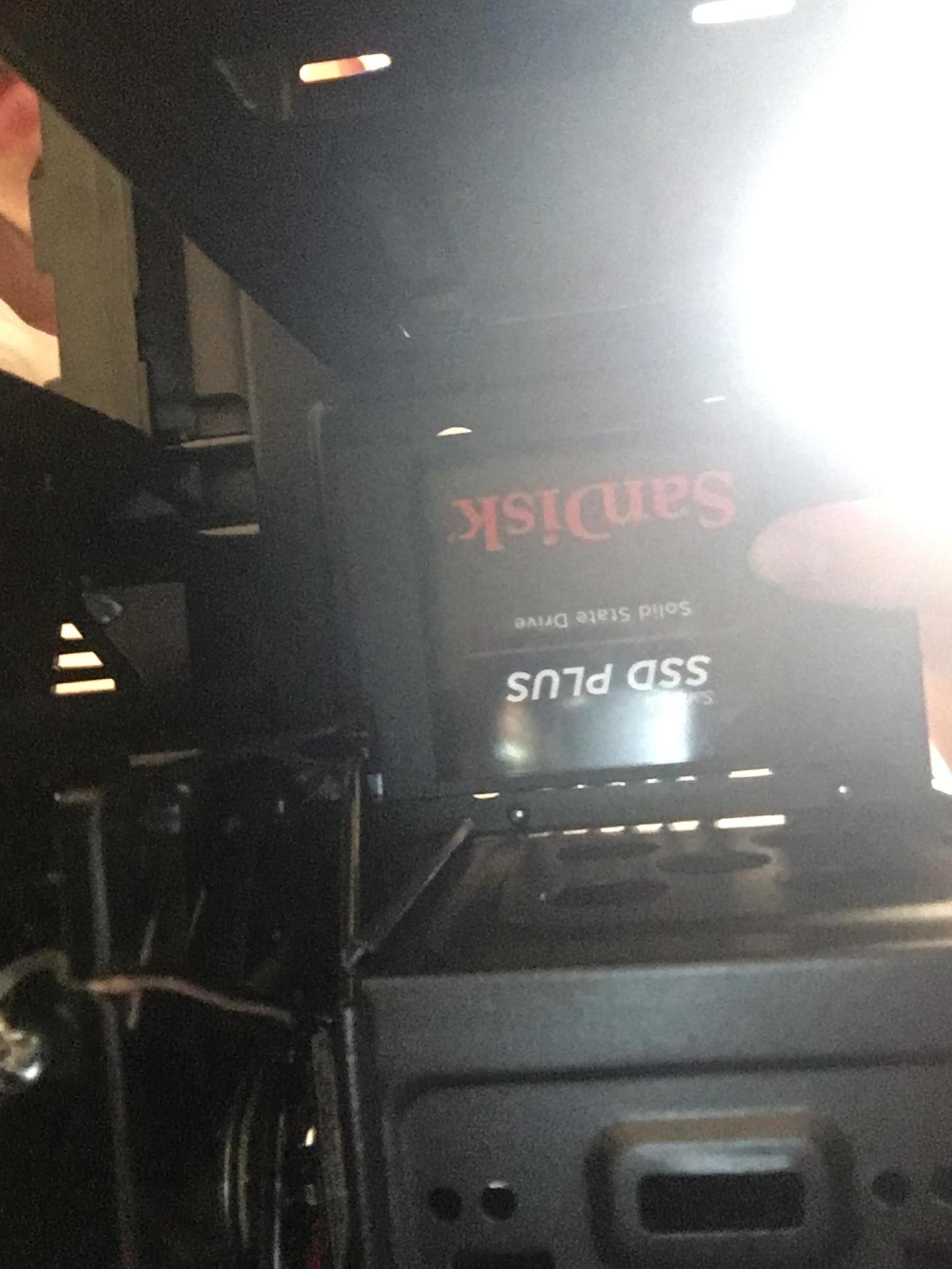

é vou ter que testar, comprei ela mais pelo led mesmo, mas vai ser um saco abrir essa tampa pra mudar a posição se tiver errado.... O gabinete veio sem o manual, e não to conseguindo parafusar o ssd, tem algum segredo? ( to perguntando tudo aqui porque to pelo cel e não consigo abrir tópico novo )?
seu ssd é d 2,5'' e o slot possui 3,5'' ?
se a resposta for sim, você "precisa"  de um adaptador/suporte diferenciado
qual o seu gabinete
é um PCYes Tiger, queria um carbide mas não existe em loja física essa desgraça.... Tá escrito assim em cima das baias do hd, SSD mas não faz sentido nenhum colocar ali, na vdd nem tem como
2 minutos atrás, |DúùH| disse:
é semelhante ao pcyes java q eu uso.
você só precisa girar aquele "pegador" colorido, colocar o ssd naquele local, e depois recolocar o pegador.
Deixa eu tirar uma foto, tá escrito ssd num lugar em cima das baias do hd normal, mas achonque precisa comprar mesmo
Nesse lugar da pra por mas ele fica "pendurado" kkk é só parafusa de um lado, fica voando acho melhor não por ali e comprar o adaptador né
Pelo jeito não tem mesmo, ou poe ele voando ou compra adaptador, vou comprar o adaptador deve ser barato
Então mas dai não existe forma de eu colocar porque se eu coloco com a entrada satã virada pra placa-mãe, ele fica solto, se eu coloco de lado não consigo passar os cabos pra conectar, ou sou muito burro Hhaha e não consigo fazer
Cara mas não dá certo não tem forma de colocar ali que o ssd fique, a não ser com as entradas viradas pro lugar de parafusar , e dá pra pro assim que nem na foto, ou voando no lugar que tá escrito ssd
