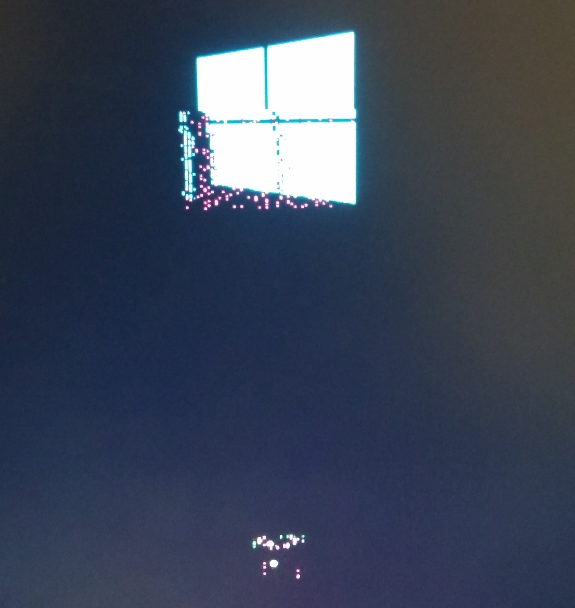

Eu tinha o Windows 7 no meu pc e aceitei a atualização para o Windows 10 (W7 original). No entanto, essa instalação do W10 veio com problema, pois sempre que eu ligava o pc a tela de carregamento do SO não prosseguia, e o símbolo da MS ficava falhado (imagem em anexo).
Formatei o pc por outros motivos e refiz a instalação do W7, e novamente a atualização pro W10, mas dessa vez com uma versão q baixei da internet, e não com a atualização que o W7 ofereceu. Infelizmente, o problema da inicialização persistiu.
Deixando claro qual o problema: ligo o pc, aparece o símbolo da MS todo falhado, e o pc não inicializa. Tenho q resetar pra ele funcionar. Sempre assim. Só não acontece isso quando reinicio o sistema.

Parece ser a placa de vídeo, essa placa é off-board? voce tem placa on-board?
Tente retirar a placa de vídeo off-board e ligar na on-board para fazer um teste.

Fernando, fiz o teste e de fato o problema não ocorre com a placa on-board. E até mesmo a lentidão para desligar não ocorre. Mas a placa funciona.... sabe se tem alguma coisa q possa ser feita para reparar esse problema? Algum técnico pode mexer nela pra consertar esse defeito?

Não se trata de defeito na placa off-board e sim tem a ver com a compatibilidade dos drivers dela com o Windows 10.
O padrão é ter os drivers mais atuais da placa, mas também pode os drivers mais atuais darem problema.
O jeito é fazer testes com drivers mais atuais ou voltar uma versão anterior dos drivers, não tem como lhe dar uma resposta definitiva.
@Fernando Apratto Tá certo. Ontem mesmo já atualizei para o mais atual. O problema da inicialização não resolveu. Mas o tempo de desligamento mudou drasticamente. Então vou seguir seu conselho e tentar outros drivers mais antigos até, quem sabe, resolver todos os problemas.
