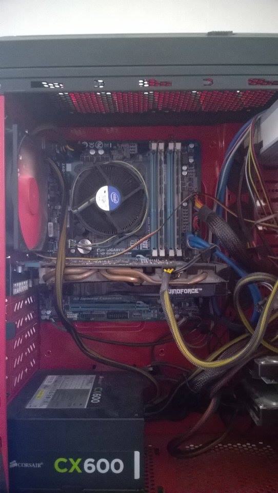

E ai galera, tenho uma ga-b75m-d3h com um i5 3570k sem over, mas estou insatisfeito com o desempenho do cooler box, pois jogando ele chega a 80° e pretendo adquirir um Air cooler sem ter que gastar muito, ai vem a duvida, sera que a diferença de desempenho do t4 contra o 212x é muito grande ? pois se a diferença for pequena preferiria pegar o t4 pelo preço ser bem inferior. e estou aberto pra sugestões.
Config:
placa-mãe: ga-b75m-d3h
processador: i5 3570k
placa de video: gtx 650 ti boost
memoria: 2x 4gb 1333 Kingston
hd 500 gb sansumg
hd 1tb western digital
fonte: corsair 600w
gabinete: Aerocool xpredator x1
@Saulo Tavares Embora ambos sejam quase iguais, eu ficaria com o Hyper 212X,
                           por ter um dissipador maior e mais largo, portanto com maior
                           capacidade de dissipação, embora acredite que o desempenho
                           seja basicamente o mesmo.
adcarvalho
Então eu acho que não chega a "matar" o primeiro slot de memória da placa-mãe, parece que o dissipador da hyperx é baixo. Mas mesmo, assim, ainda consegue usar canais brancos e ativar o dual channel caso, o primeiro slot fique incapacitado de uso.
Veja o exemplo na imagem.
Uma outra solução, seria instalar a fan do outro lado dissipador (configurada como push, instalar na mesma posição só que ao invés de estar soprando o ar entre as aletas do cooler como na foto, ela fica como exaustora, puxando o ar, há uma perda de eficiência nisso, mas não sei mensurar quanto, aliás, eu uso assim no computador devido ao tamanho do dissipador das memorias que tenho).
@ApoloBrz pronto, gostei da explicação, se o meu ficar assim da pra por o hyper 212x de boa, vou fazer os calculo aq pra ver se cabe. Obrigado ApoloBrz :D
vou aproveitar e tentar arrumas os cabos, apesar desse gabinete ter um espaço ruim pra arrumação.
