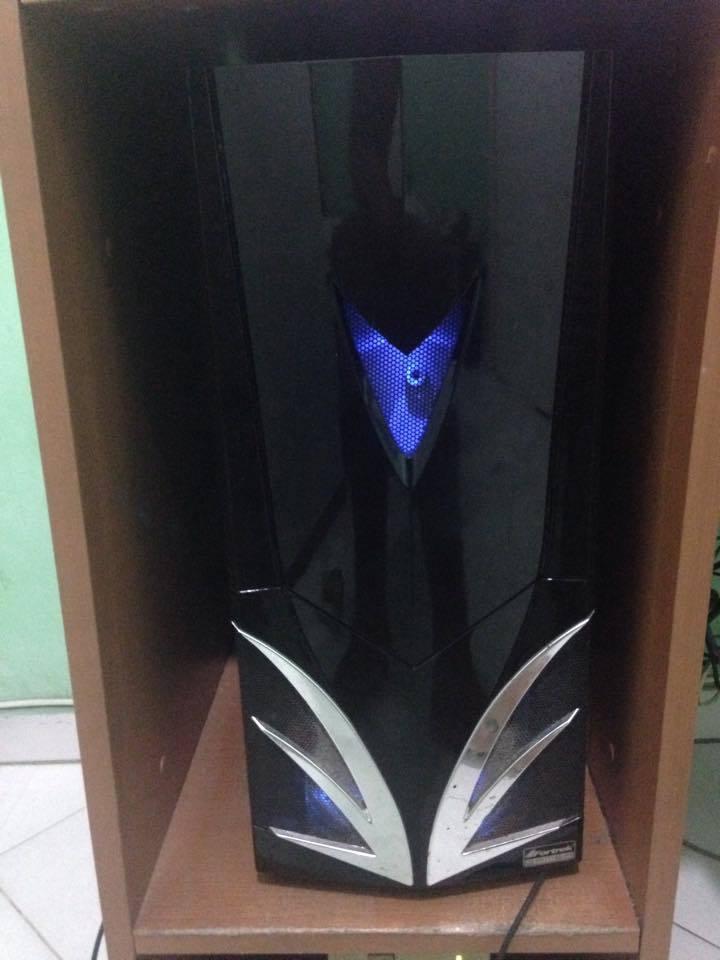

Galera, boa tarde, gostaria de saber se haveria alguma possibilidade de meu pc não desligar enquanto eu esteja jogando, irei explicar melhor :
Meu pc é um i5, porém, minha fonte é fraca e não estou em condições de colocar uma fonte boa no momento... Quando eu deixo o pc descansando antes de jogar eu consigo pegar uma partida no jogo , e depois ele desliga se eu tentar pegar outra partida, sempre tenho que trocar a pasta termica para poder jogar, mas isso cansa, o que posso fazer para que o pc não desligue ?

Aconselho você colocar ele num lugar aberto e fazer uma limpeza ..
Esse gabinete é bem simples .  se tiver duas fans no gabinete  pode  fazer um buraco  no topo e por uma fan jogando o ar quente pra fora .
