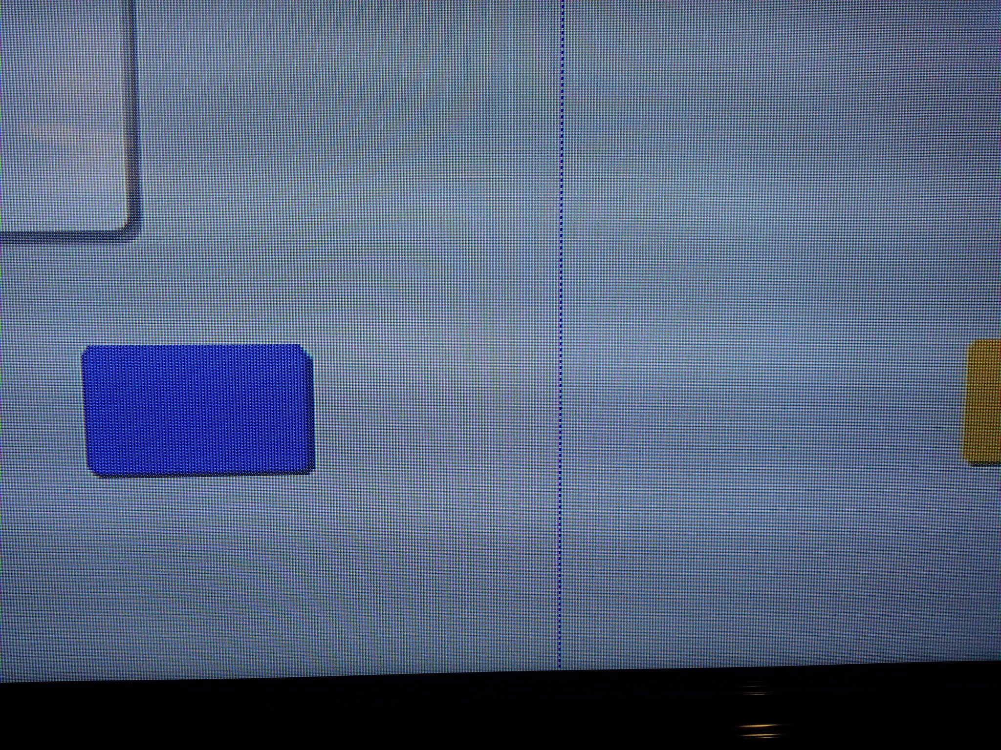

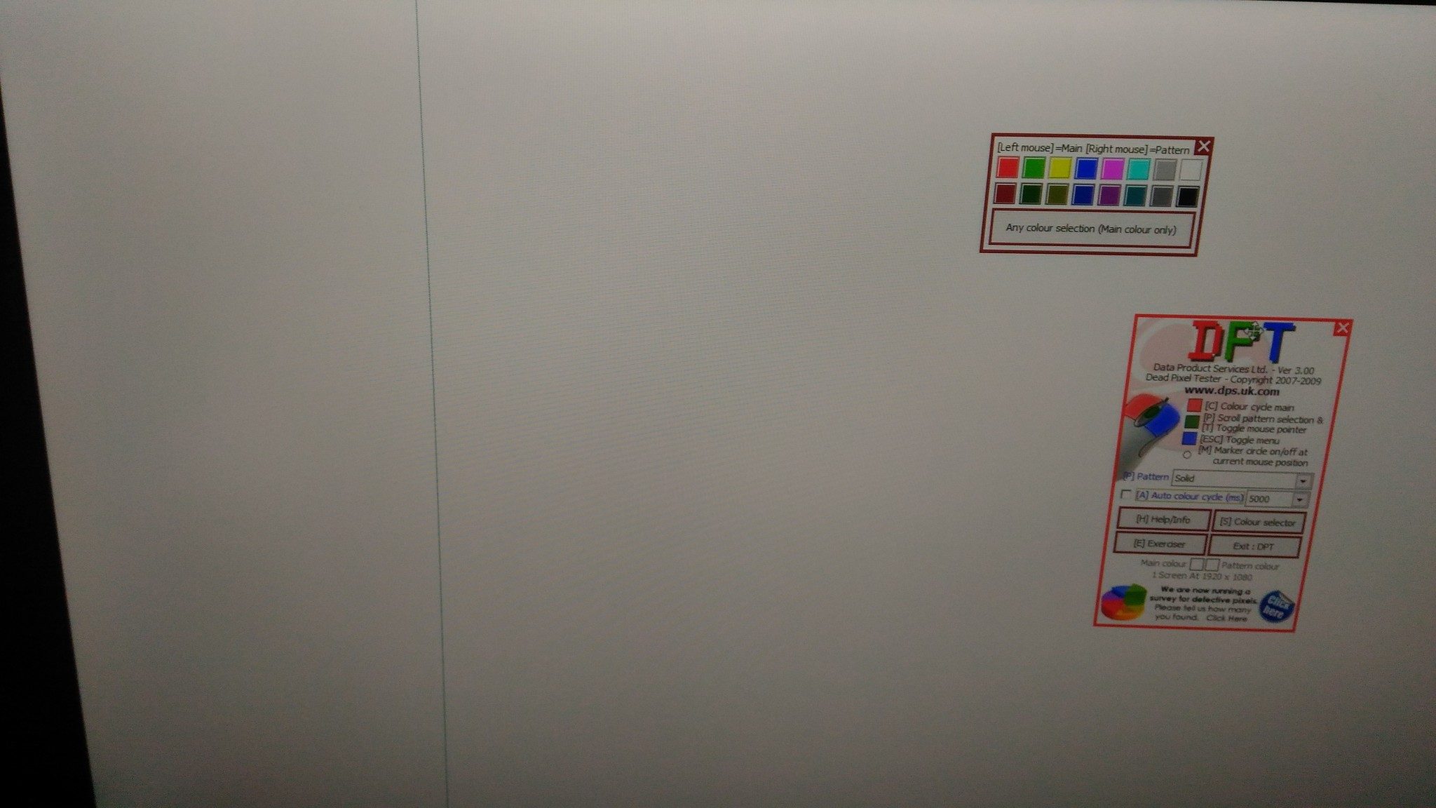

Comprei um monitor na OLX, estava tudo perfeito, quando há 2 dias atras , cheguei em casa, e tinha uma linha azul, bem pequena no monitor,o engraçado é que ela muda de cor.
Perdi o LCD mesmo ou talvez tenha chance?
Apesar de ter comprado usado creio que não foi maldade da vendedora, porque realmente estava perfeito ;/
Deixei 4 caixinhas de som embaixo dele, será que pode ter sido o magnetismo?

O magnetismo não afeta os painéis LCD, isso pode também ser só um mau contato nos fats da tela, mas ai tem que desmonta-lo inteiro e sair fazendo pressão  neles um a um...
  • Coordenador
É defeito na tela mesmo, teria que fazer o procedimento que mencionei!
Mas leve-o a uma assistência para faze-lo por você, talvez resolva o problema...
  • Coordenador
Vai "tocando" como der!, infelizmente seu problema não tem solução simples! Troca a tela ou desmonta a tela para uma tentativa de reparo correndo os riscos de danos!....
