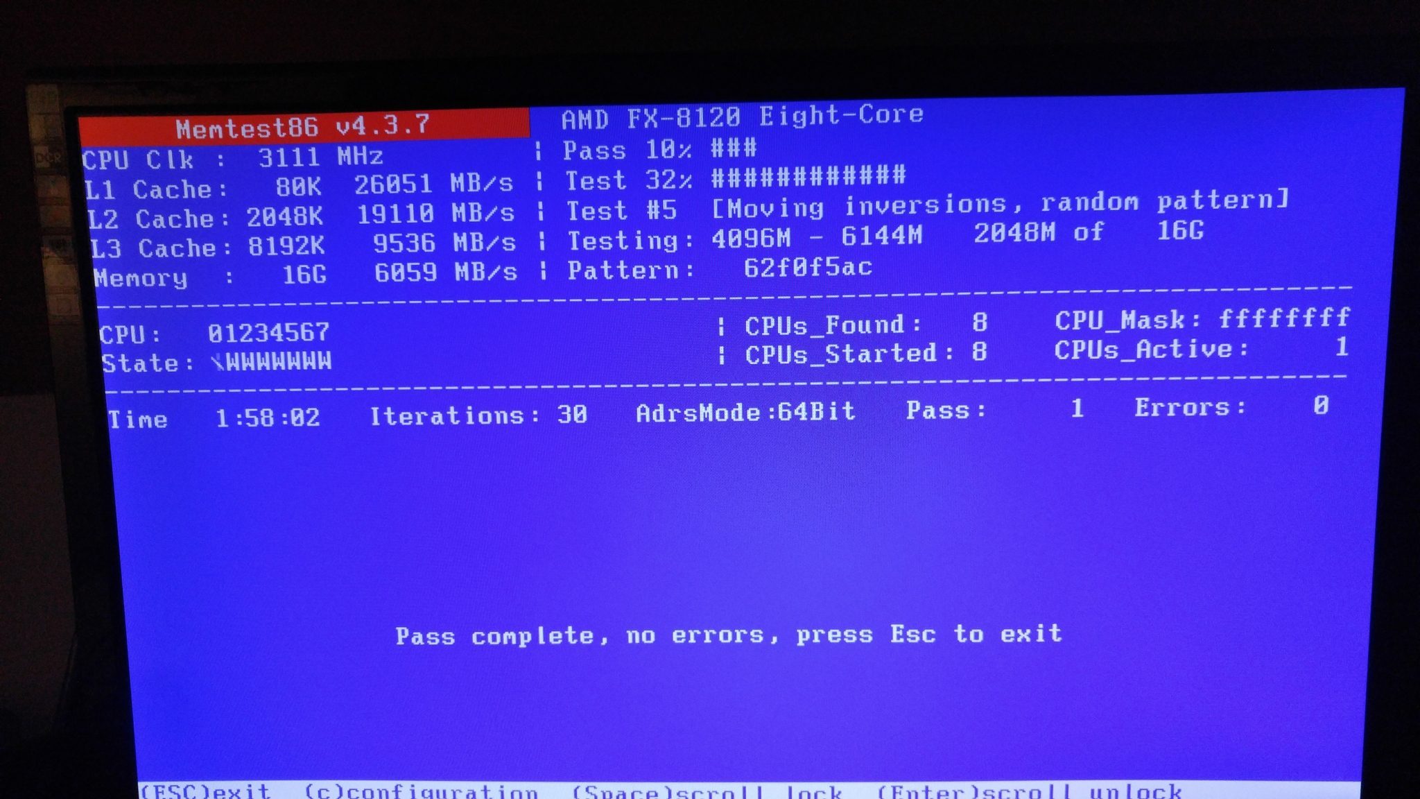

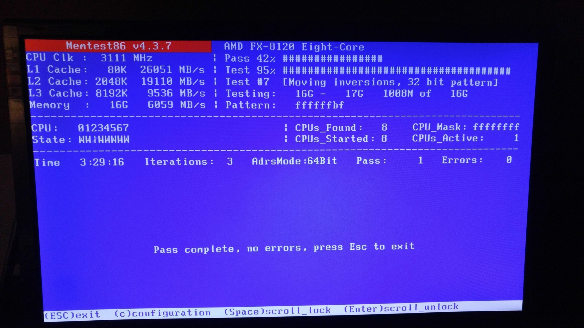

@Wal SJC Olha ai o teste. Tirei a foto em dois momentos. O teste é o mesmo, mas com tempo diferente.
Fiz o teste com as memórias, usei por algum tempo e tudo normal, mas é como eu disse: Não tem como precisar o tempo que aparece a mensagem de erro...
Aparentemente está tudo ok, mas quando for dormir deixe o PC virar a noite rodando o teste repetidamente, várias vezes (pass), para ver se vai detectar algum erro.
@Wal SJC Nobre amigo, fiz o teste. Tudo ok.

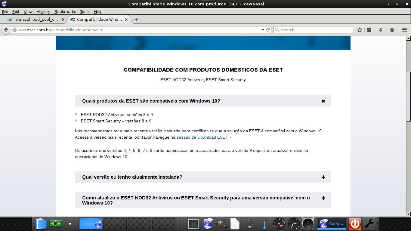

Acho que é do Eset mesmo. Já está a dois dias desabilitado e não ocorre o erro mais. porém, havia desinstalado ele, mas a internet via wifi parou de funcionar depois de desinstalado. Dá erro no adaptador de rede e do wifi e não consigo consertar por nada. Acabei restaurando o sistema e estou com essa porcaria no pc de novo... Mas desabilitado e continua sem dar o erro.
@Spectrum..!! Olá, boa tarde.
Sim, já havia feita esta verificação. A versão do meu é: 9.0.377.1
A princípio, tudo em ordem quanto a sua compatibilidade. Parece que é dele mesmo. O problema agora é porque ele afeta o driver de rede e wifi quando é desinstalado.
