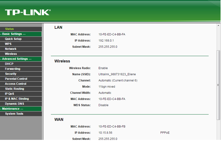

Meu roteador é um TP-Link WR720N, venho tentando abrir algumas portas, eu até consigo completar o processo sem nenhum erro, mas não é efetivo, aparece que está aberta na interface do roteador, mas na prática, não. Verifico se as portas estão abertas por um programa e um site, os dois dizem que as portas estão fechadas. Tem o print do status do roteador, caso precise.
Problema é que você usa NAT sobre NAT, talvez tenha que abrir as portas para o IP 10.x.x.x.x porque este IP é Privado e não público. Só entrando em contato com o provedor para saber quais são os procedimentos.
