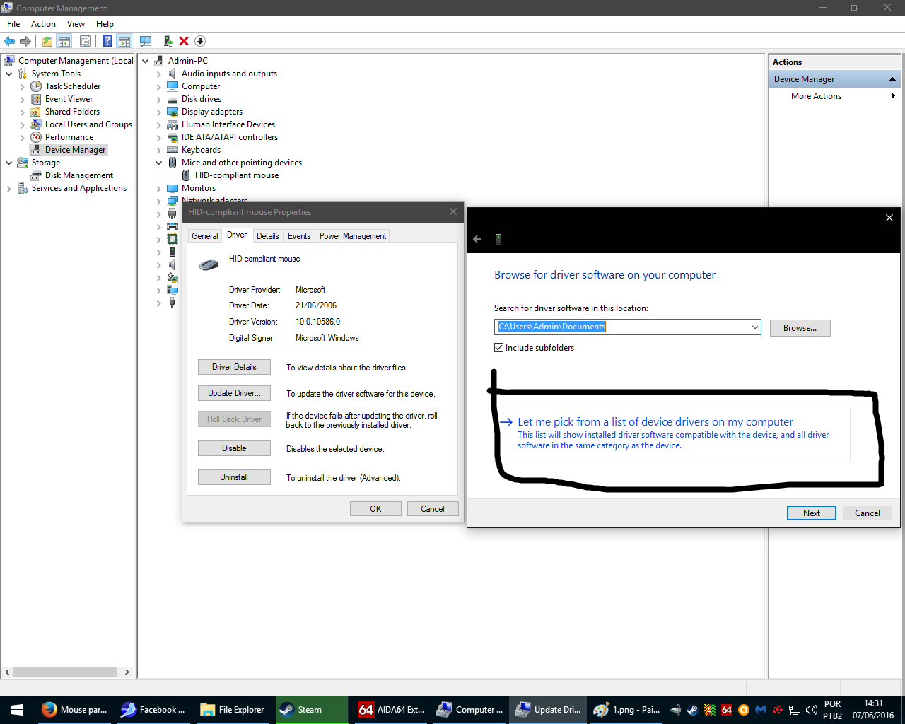

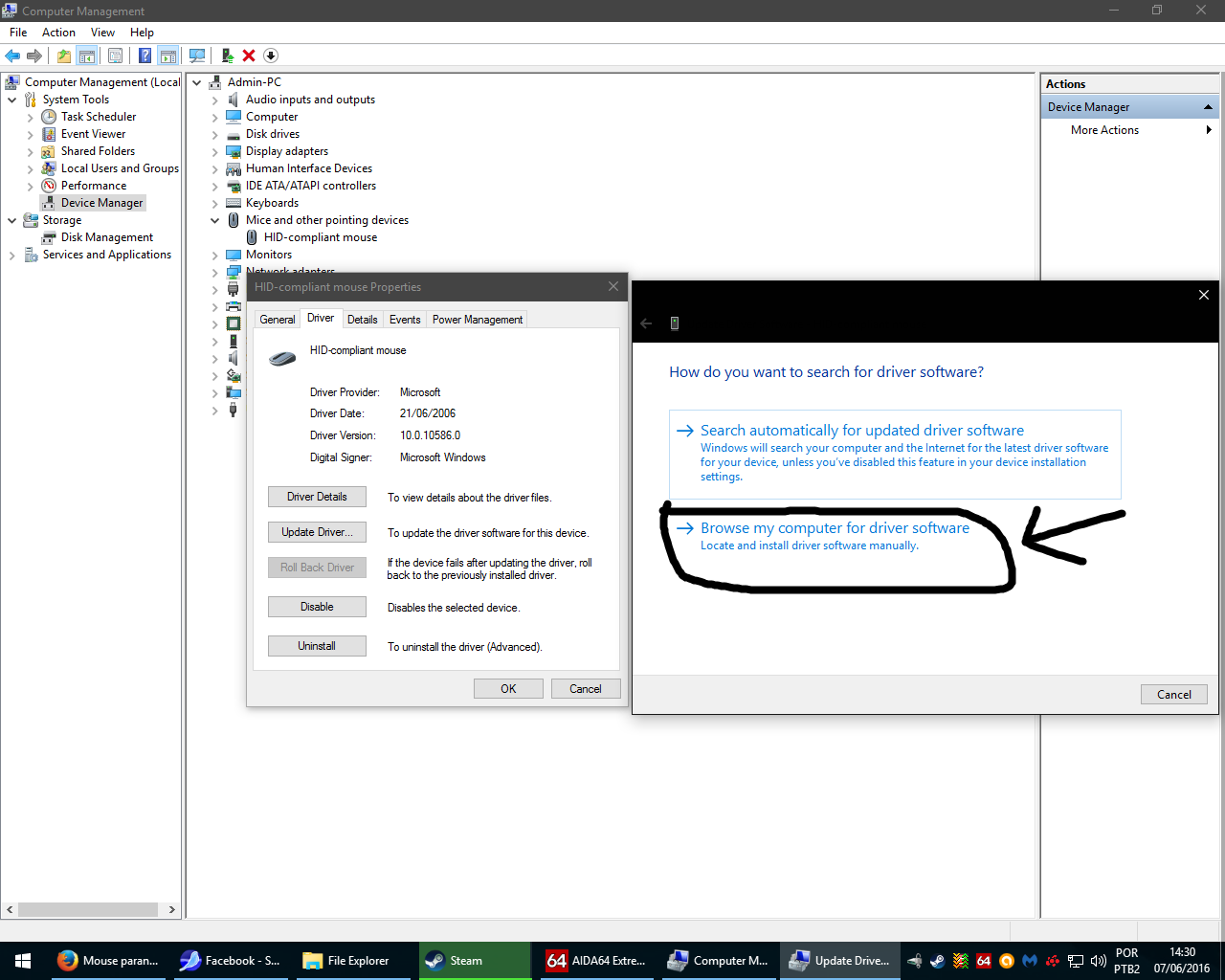

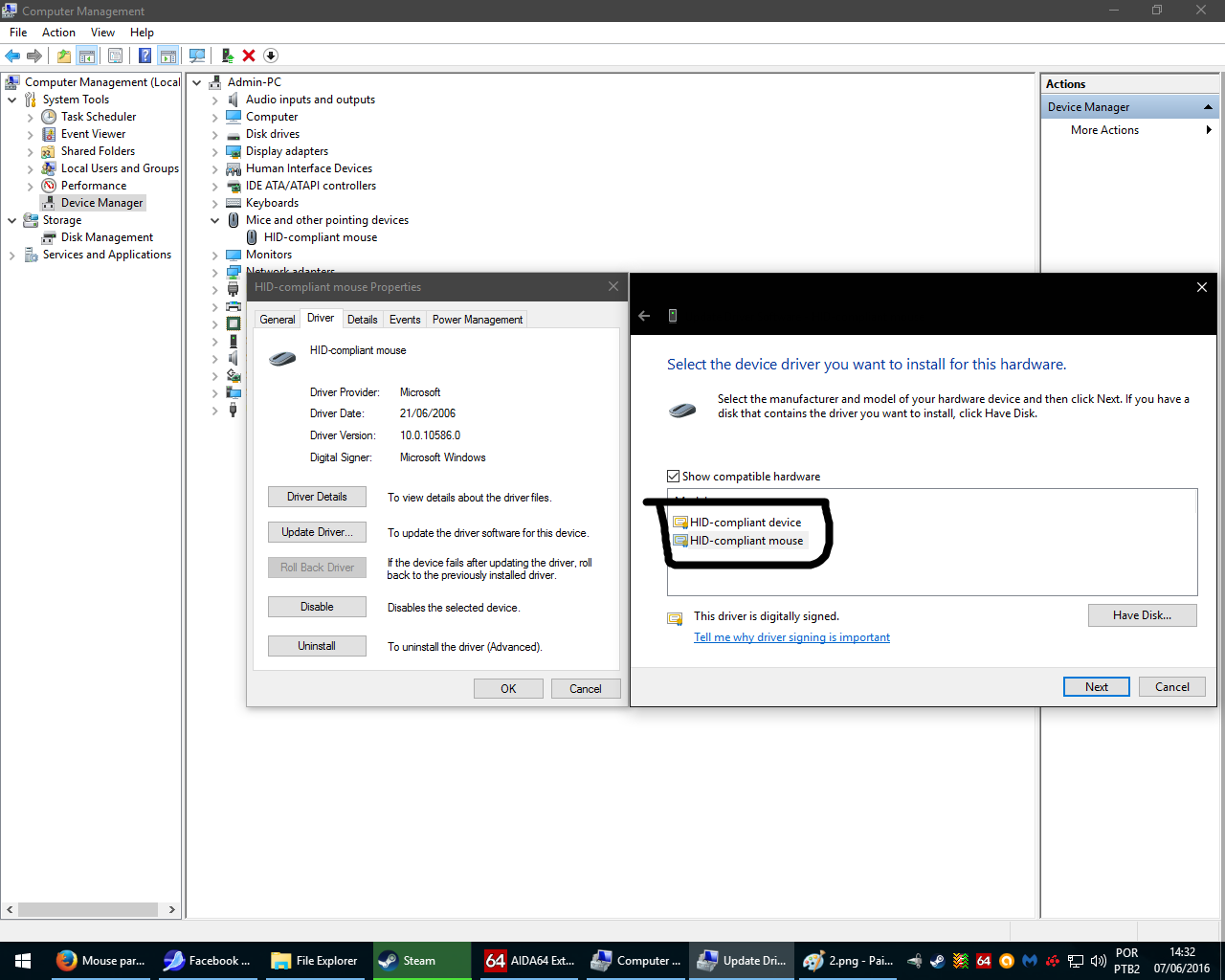

Não, eu tenho 99.999% de certeza que não é. Mas se você quiser ter certeza, abra o gerenciador de dispositivos e abra as configurações do mouse. Depois, siga as imagens em anexo:
  1. Clique em "Atualizar Driver", depois "Procurar em Meu computador";
  2. Clique em "Deixe eu escolher etc";
  3. Selecione um desses dois drivers, e cliquem em avançar.
  4. Instale, e reinicie.
