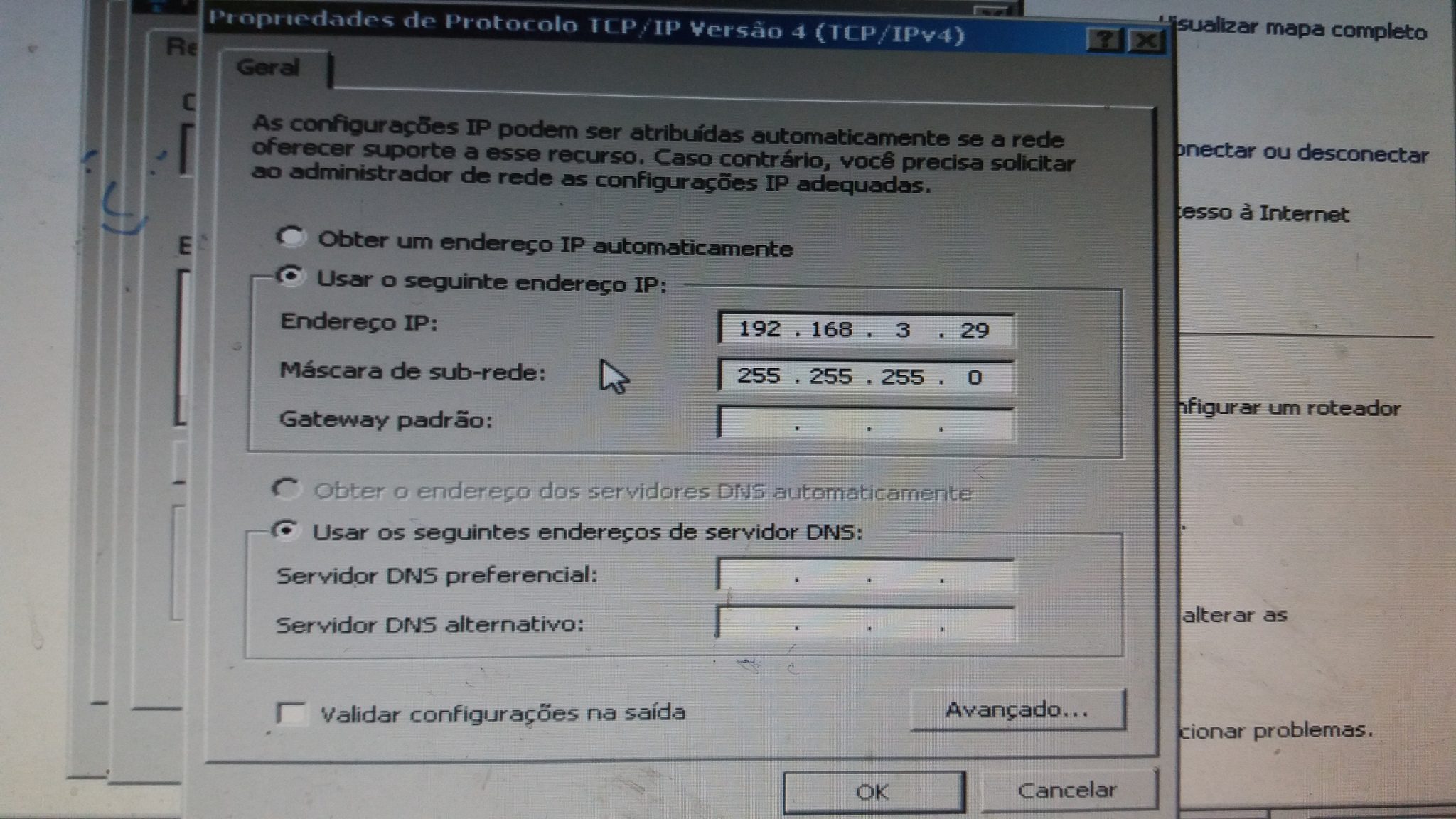

O IP interno interfere na Internet sim, olha a imagem lá embaixo, essa é a configuração que o computador ta usando pra ter um IP fixo e funcionar o sistema, porém com essa configuração n consigo usar a Internet via Cabo, porém se em vez de colocar essa configuração eu colocar "obter um endereço de IP automaticamente" a Internet via a cabo funciona, porém o sistema n.
  Em 18/06/2016 às 16:36, JonaxEiki disse:

Se não configurar o gateway não tem acesso à internet.
