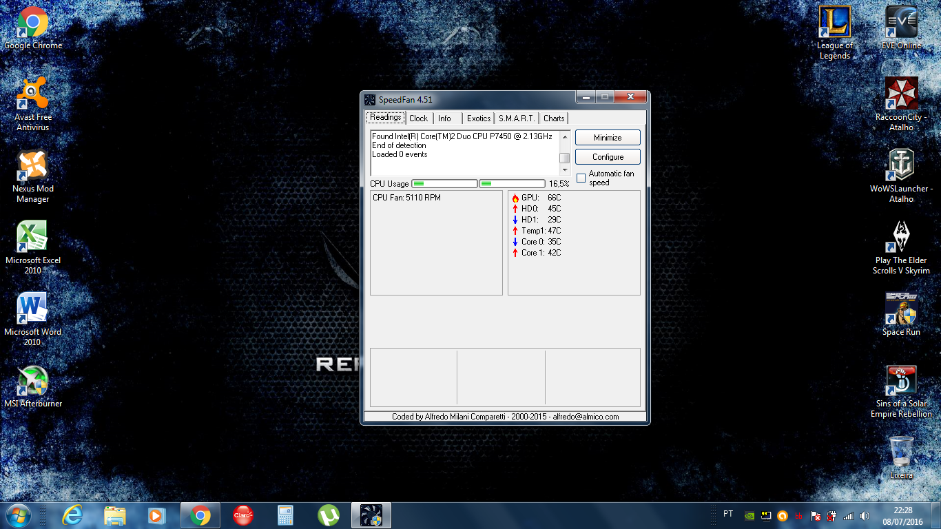

Boas desculpe a demora para responder
então eu uso o hwmonitor a temperatura normal sem nada aberto sendo apenas area de trabalho fica entre 64 e 69c
isso sem nada aberto mais a questao e que somente a placa-mãe esta com temperatura alta o restante esta abaixo do normal
ja fiz de tudo coloquei uma mesa alterei os cooler para funcionarem a 19v sei que isso diminui a vida util deles
troquei todos os termal pads ja fiz de tudo e nada resolve em jogos ele atinge 104 a 107c e desliga o note
ja n sei o que fazer mais

Boa tarde,
Pela primeira imagem apresentada, o único componente que vejo com a temperatura acima dos demais é da própria placa de vídeo. Se ela parada já esta na casa dos 66°, com certeza, em uso ela vai subir e muito.
Infelizmente não sei o que pode ser feito para lhe ajudar. Talvez, procurar uma assistência técnica especializada em notebook possa lhe passar um diagnóstico diferente.
@daniboyleite boas
eu trabalho com reparos e ja peguei muitos notebooks com problemas similares
mais esse esta me dando muita dor de cabeça o único componente no notebook inteiro que esta me dando trabalho e a placa de video 66c na area de trabalho sem nada aberto ela fica em 62c quando entra no jogo rapidamente atinge 100c acima e desliga o notebook ja n sei o que fazer :(
