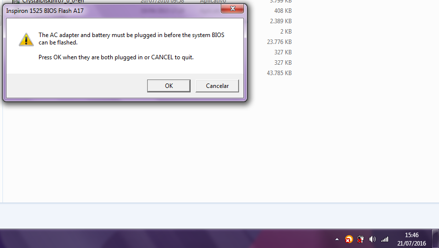

Estou com um Dell Inspirion 1525, já aconteceu isso com várias marcas Lenovo e etc, uma exemplo notebook não acha SSD até tudo bem mas esse Dell não acha HD comum Satá 3 só o Sata 2 e o HD dele necessita ser substituído estou na esperança que uma atualização de BIOS e de firmware resolva pois ele possui atualizações disponíveis.
Mas o problema é que exige 10% de bateria e a bateria dele já era. Como faço em um caso deste???

Isso é defeito cronico de Dell e Lenovo o problema não ele funcionar como um sata 3 é ele reconhecer o hd e varias vezes atulizei bios de Dell e Lenovo e passou a reconhecer hds sata 3 e ssd, agora ele está na tomada mas normalmente quando se vai executar a atualização da Bios de um notebook de diversas maquinas e exige a bateria tenha carga antes de começar o processo mesmo estando na tomada.
A questão tem como é como faço será que existe algum programa que simule que eu esteja com a bateria carregada?

Galera achei como faz de qualquer forma obrigado.
Só duas observação resolveu o problema reconheceu o HD novo, mas atualização o /forceit não resolveu o que resolveu foi colocar a bios em um pendrive com inicialização DOS e executar a bios pelo DOS.

Lembrando que para fazer a atualização de Bios, o carregador deve estar plugado na maquina.
Caso mostre algum erro, poderá 'forçar' essa atualização de Bios, pelo prompt de comando.
Neste caso, coloque o arquivo .exe na raiz do Disco Local (C:), após abra o prompt e digite duas vezes 'cd..' .
Em seguida, coloque o nome completo do arquivo seguido de '-forceit -nopause' ou '/forceit', e pressione enter.
Segue abaixo, uma imagem de como deve ficar:
