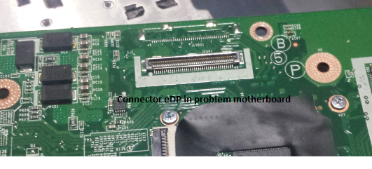

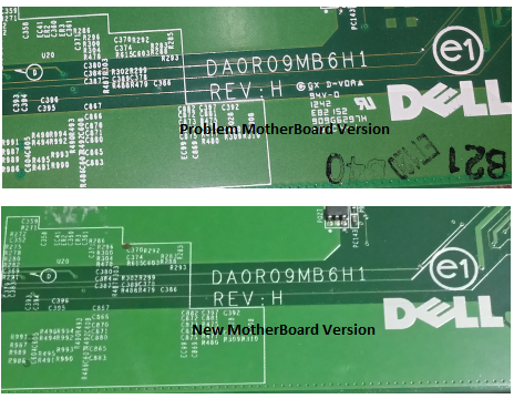

Tenho uma questão sobre os tipos de conectores do LCD dos Laptops. Eu tenho um Dell Inspiron 17R Special Edition e ele deu problema na placa-mãe. Fiz todos os testes possíveis, testei processador e outros componentes em outros laptops e enfim verifiquei que era a placa-mãe! Verifiquei o modelo e comprei outra igual no ebay... :) Demorou mas chegou.

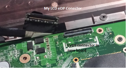

Para minha surpresa, apesar dos modelos serem os mesmos, os conectores para ligar o LCD vieram diferentes. O conector de meu LCD é eDP e a placa-mãe queimada, logicamente também tinha esse conector. Porém a nova placa veio um conector tipo LVDS e o local do conector eDP veio vazio. Em anexo fotos, as legendas estão em inglês pois as usei no forum da dell também. Enfim... gostaria de saber mais sobre esses tipos de conectores. Em minhas pesquisas achei dois modelos de flat cable da Dell 0K2M54 que é LVDS e o 07JFX4 que é o meu hoje que é eDP. O que eu gostaria de saber é se eu comprar o modelo LVDS e substituir o LCD vai funcionar? Porque comprar outra placa-mãe, ou outro LCD não rola... :(
Não tenho certeza também, mas acho que essa padrão eDP é "mais avançado". Talvez pelo meu LCD ser 3D... não tenho certeza. Eu nem me importo em perder o 3D se o cabo LVDS funcionar, sinceramente não usava essa função! Só gostaria de saber mais sobre o assunto e se trocar o flat cable o lcd vai funcionar. Agradeço se alguém souber ou me passarem mais informações sobre esses padrões.

Sim o eDP é mais recente, e provavelmente foi utilizado em sua MB porque era 3D.
Acredito que não seja compatível os displays não, por serem diferentes. Veja se o flat serve para o seu painel.
Agora tem algo interessante, alguns sistemas não funcionam bem com o eDP, quando utilizado ele não oferece 100% de aceleração gráfica. Ao menos foi o que encontrei nas pesquisas.
Pois é... o que me deixou mais indignado é que comprei uma motherboard do mesmo modelo... DA0R09MB6H1... inclusive mesma revisão (REV: H) como mostra as fotos... e ela veio com essa diferença!!! Uma com eDP e a nova com LVDS... agora complicou... tenho que trocar a MB de novo... ou o LCD!?!? Começando a ficar caro a brincadeira... :( Estou esperando respostas daqui e de outros lugares que postei... e de minhas pesquisas! Para ver se trocar o flat resolveria. Senão compro o FLAT, que também não é muito barato, e se não funcionar é mais prejuízo... :(
Att,
Tenho quase certeza que apenas o flat não deve funcionar, porque são tipos diferentes. A não ser que o display tenha 2 conexões, uma para cada tipo de flat.
Muito provavelmente as opções serão:
1. Trocar a MB por outro com eDP
2. Trocar Display e Flat por LVDS.
