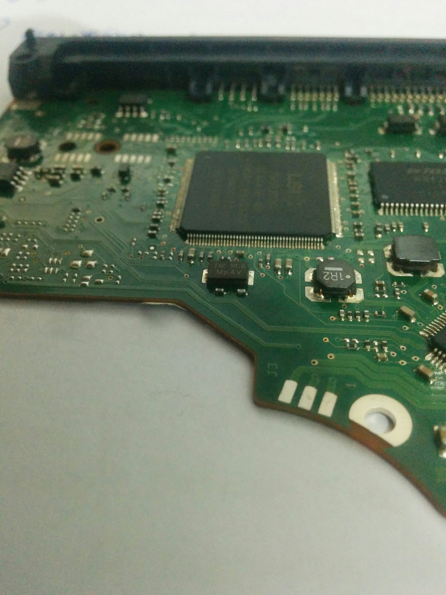

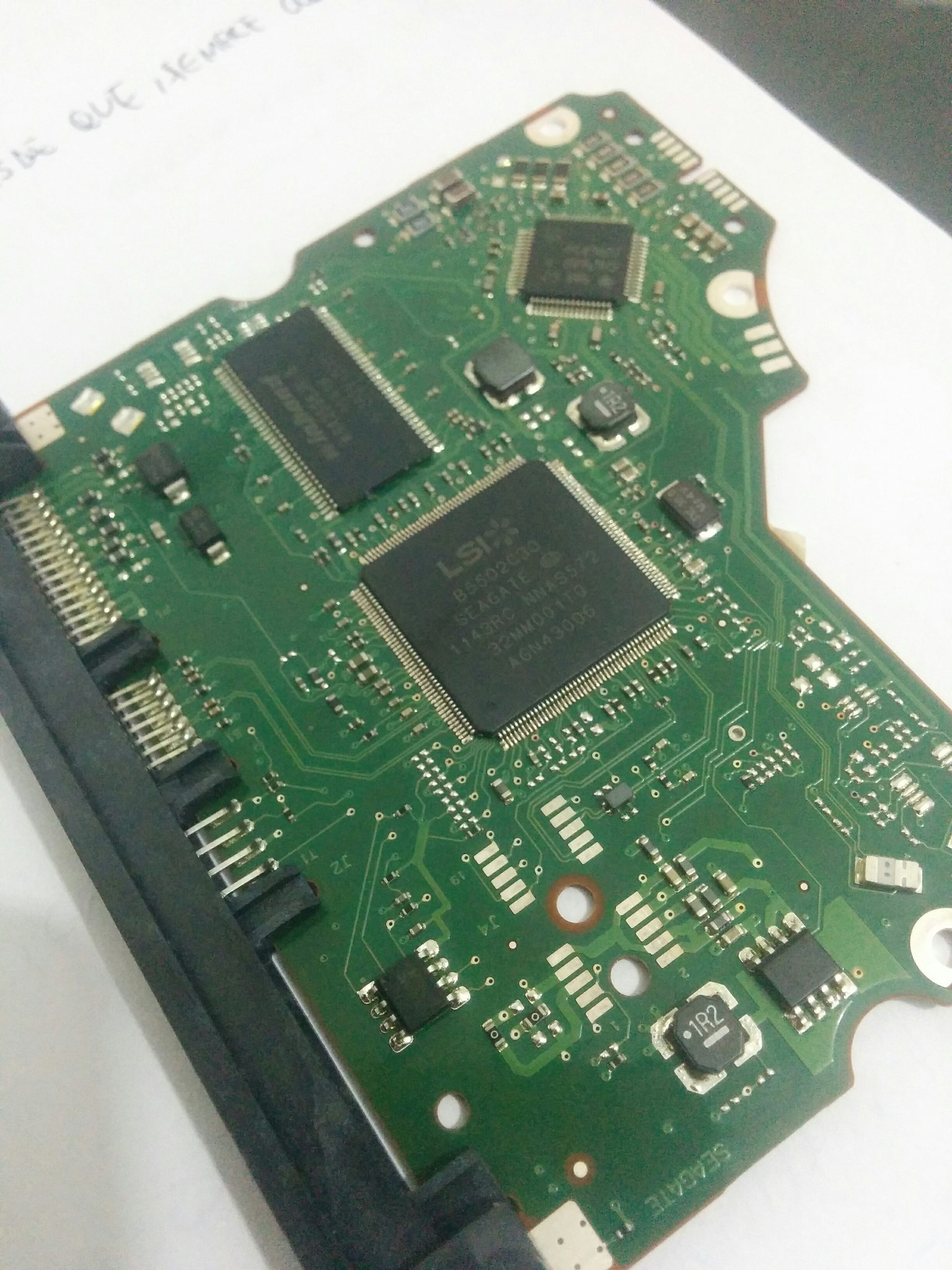

Boa noite, tenho um HD Seagate 1 TB que foi utilizado por muito tempo em um sistema de CCTV, porém ele não estava mais reconhecendo, coloquei no computador e a parte mecânica dele funciona, dá pra sentir o disco rígido girando e ele esquentando porém não reconhece na BIOS, acredito que o problema seja na placa lógica e estou disposto a pagar uns R$50,00 em outra placa (que achei pra vender no ML) pra tentar fazer ele funcionar, minha dúvida é... quais os parâmetros devo olhar para troca? Modelo, P/N, Firmware? Ou preciso levar em conta também o Date Code, Site Code e a númeração impressa na própria placa lógica (que começa com 100...)?
O modelo do meu é o ST31000524AS, P/N: 9YP154-304, Firmware: JC4B, Date Code: 12497, Site Code: BZ, PCB: 100650117 REV.A

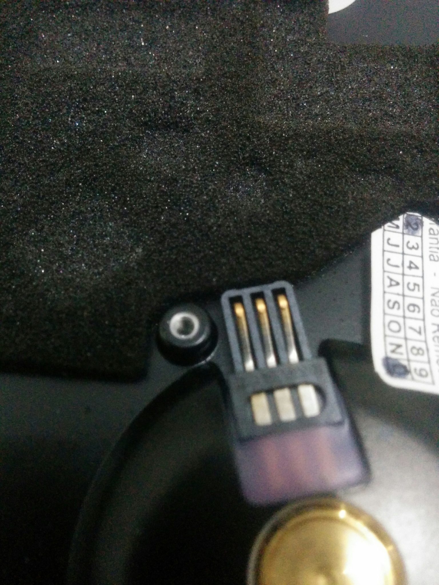

Mas chegou a retirar essa placa do corpo do HD e verificar seus contatos ?
Pode ser que seja simples mal contato por causa de algum zinabre.
Sim, aparentemente nenhuma zinabre no contato, dá uma olhada nas fotos....
Por foto é difícil perceber.
Verifica você mesmo os contatos de pininhos como estão e depois repõem a placa e testa o HD.
Aproveita que ela está fora do corpo do HD e examina cada componente em busca de alguma alteração nas soldas indicando que houve excesso de calor ou no próprio componente se aparenta estar danificado.
