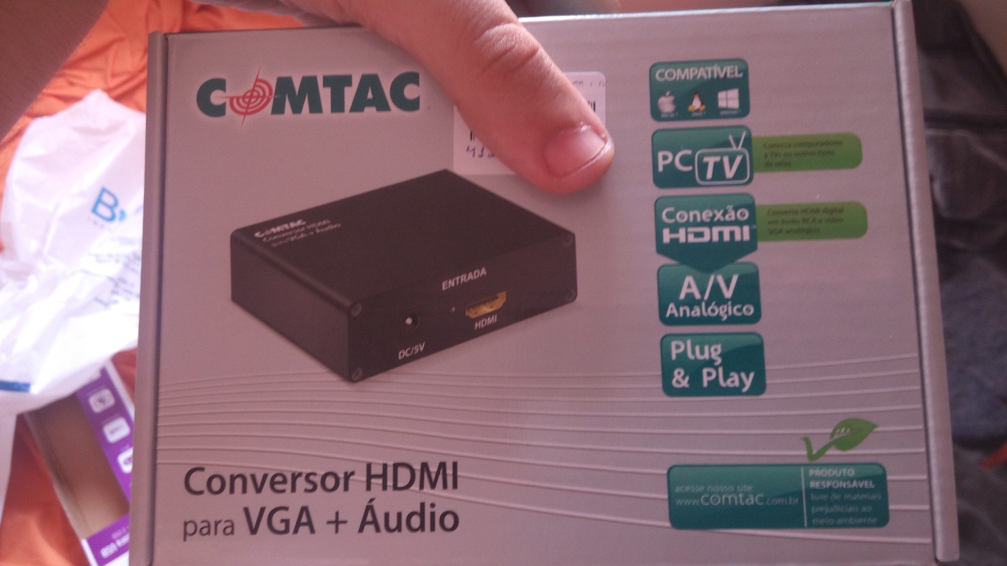

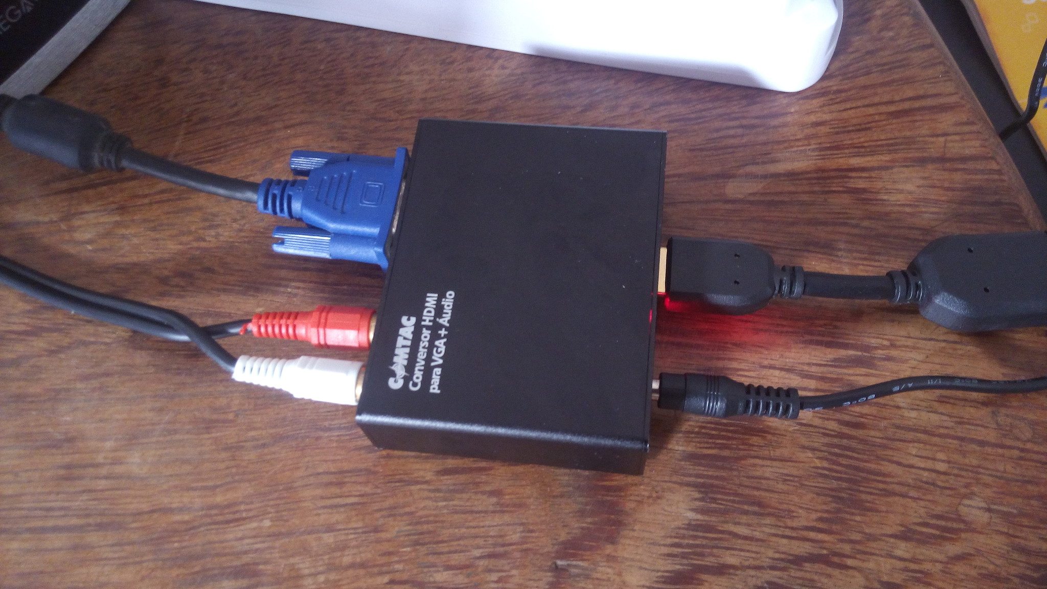

Opa galera, beleza?

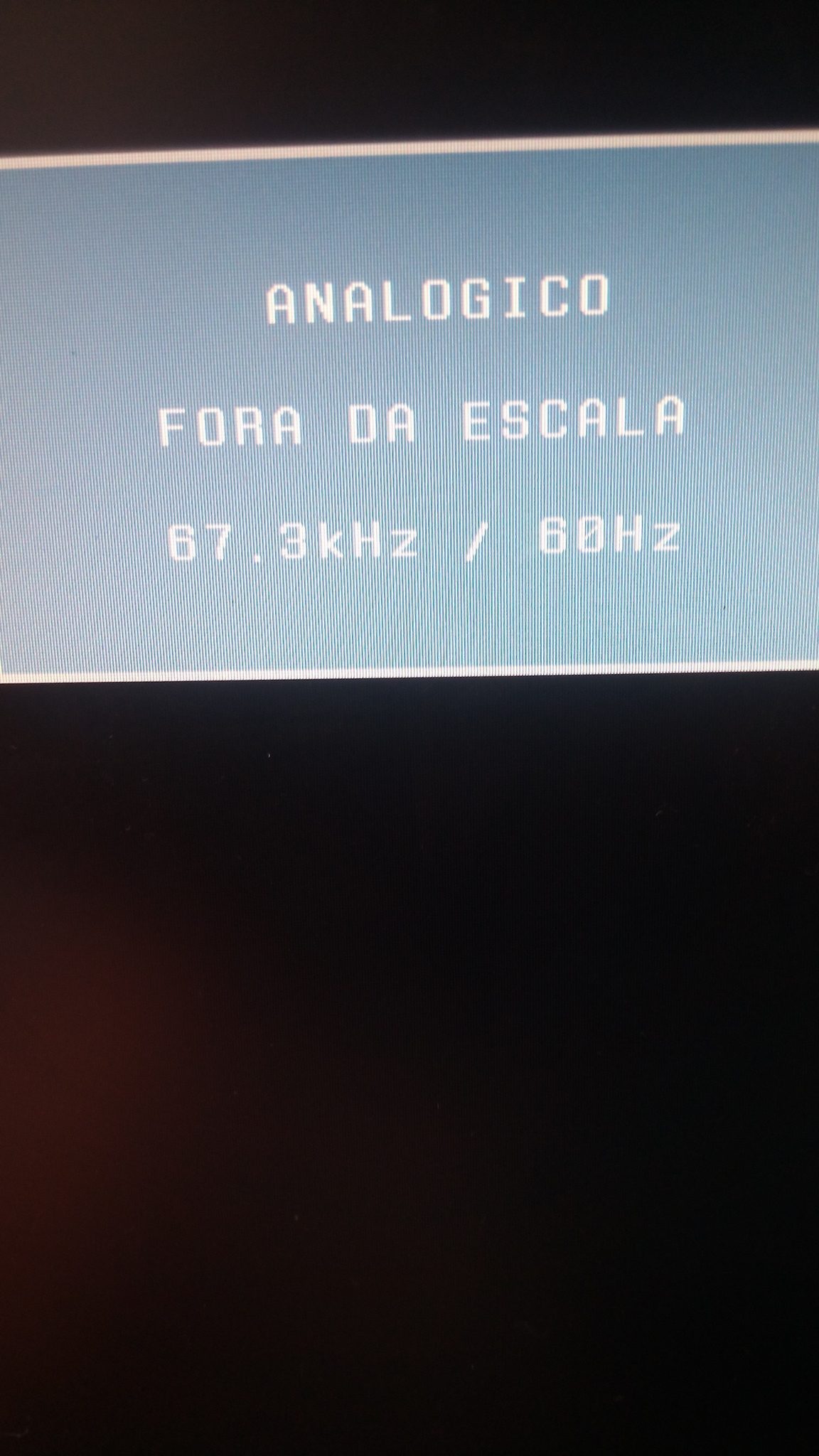

Tô de volta, seguinte, comprei o conversor hoje pela manhã aqui na minha cidade, fui testar e só tá dando áudio mas não mostra a imagem fica dando um erro (Analógico, Fora de Escala, 67.3kHz/60Hz) conforme os anexos.
Meu monitor que eu quero usar é um LG W2252TQ (VGA) e o Chromecast 1 (HDMI).

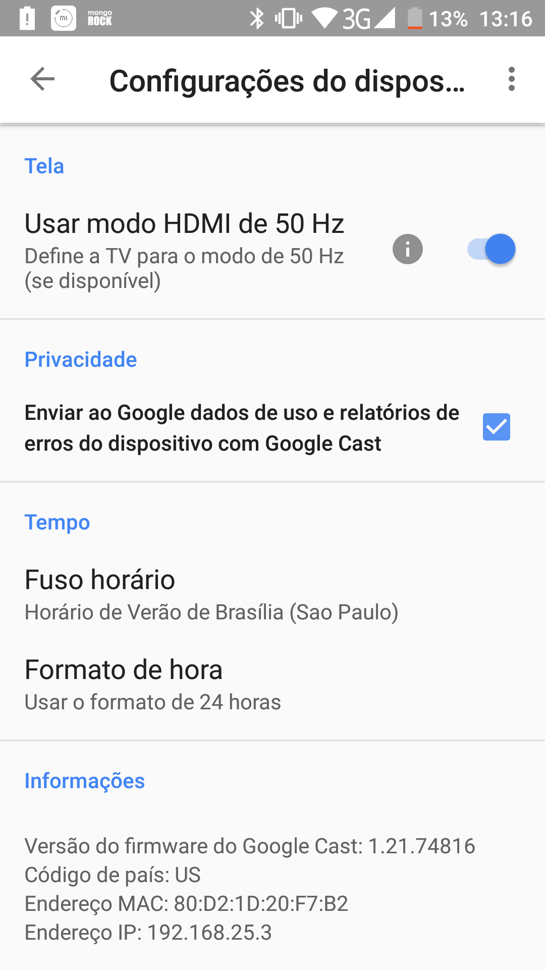

Tentei pelo aplicativo do Chromecast mudar de 60Hz para 50Hz mas o erro persistiu tanto em um jeito quanto outro.
Pelo monitor não consigo ter acesso a nenhum tipo de menu ou configuração, somente o botão de ligar e desligar o monitor está respondendo, o resto parece estar bloquado, apesar de fazer o som normal quando clica neles.

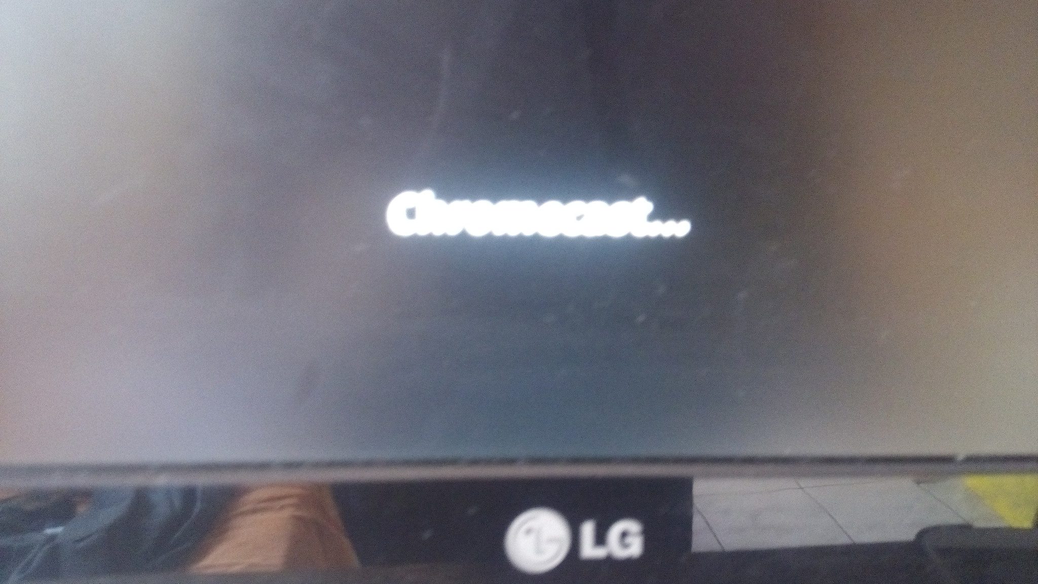

Agora assim, no momento em que ele liga o chromecast e o monitor, aparece a Mensagem em baixo "Chromecast..." como se estivesse sendo Iniciado, ai depois aparece o erro.
E ai, o que vocês acham? Alguma solução?

Eu também estou com o mesmo problema. Acredito que tem que achar um adaptador que baixe a frequência do chromecast. Coloquei ele em um monitor LG E2011 e em um projetor epson powerlite s10+ e os mesmo apresentaram essa mensagem de erro de frequência 67,3khz.
