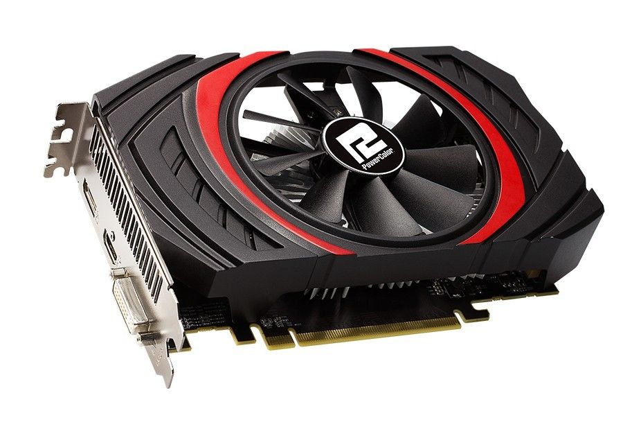

Olá, galera! Comprei uma R7 360 2GB da PowerColor na Kabum e ela chegou nessa sexta-feira. Instalei tudo direitinho, atualizei os drivers, tudo normal. Baixei alguns games (cs:go, warframe, titanfall) e fui jogar, desde então a placa de vídeo tá fazendo barulho. Não sei direito se vem do cooler, mas sempre que abro os jogos a placa faz barulho. Quando não estou neles ela fica bem silenciosa. Tenho medo que esteja superaquecendo. Quando coloco a mão perto dela (na verdade, perto do pc) vejo que está meio quente mesmo. Estou com bastante medo. É normal?! Obrigado desde já. (Os jogos estão rodando lisinho, então acho que ela está cumprindo seu papel, mas estou preocupado!)
@Joaca Olá! Obrigado pela ajuda... Acabei de ver pelo MSI Afterburner. Sem estar jogando a temperatura fica numa média de 50~54ºC, porém, no jogo, ficou entre 54~80!!! Foi aumentando aos poucos, e coloquei tudo no máximo pra testar (CS:GO). O fps ficou liso, 80 pra cima, mas a temperatura ficou numa MÉDIA de 74ºC, chegando a alcançar 80º no final. E então?! É engraçado porque até quando eu dou alt+tab o barulho para instantaneamente. quando volto pro game ele retorna. :x Bastante preocupado.
@Joaca Valeu pela recepção, mano :} Bom, a minha placa de vídeo tem apenas um fan, que tem um tamanho até considerável. É esta placa: R7 360 2GB PowerColor. Fora ele, tem o cooler do processador, né, que é um i3-2100 3.10Ghz, e, fora isso, mais nada. Deveria comprar mais um cooler pra pôr em algum lugar? Não entendo de resfriamento... Desde já obrigado :}
