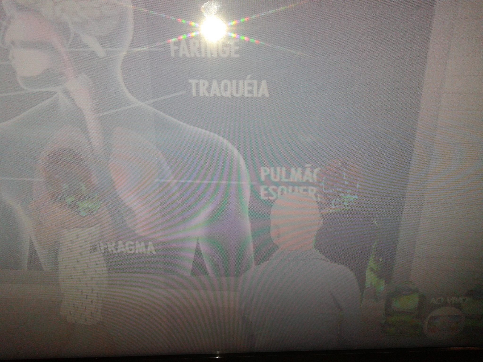

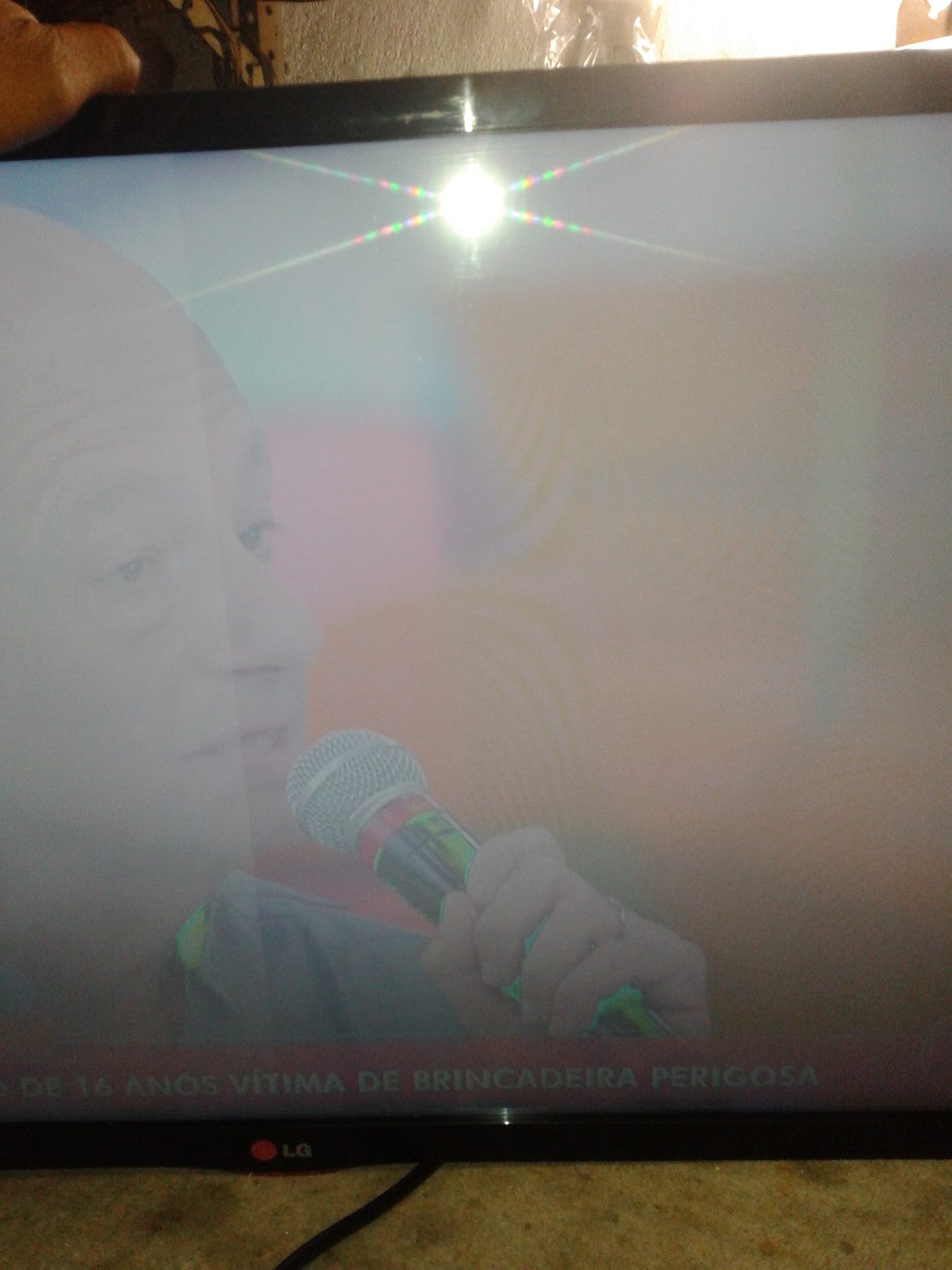

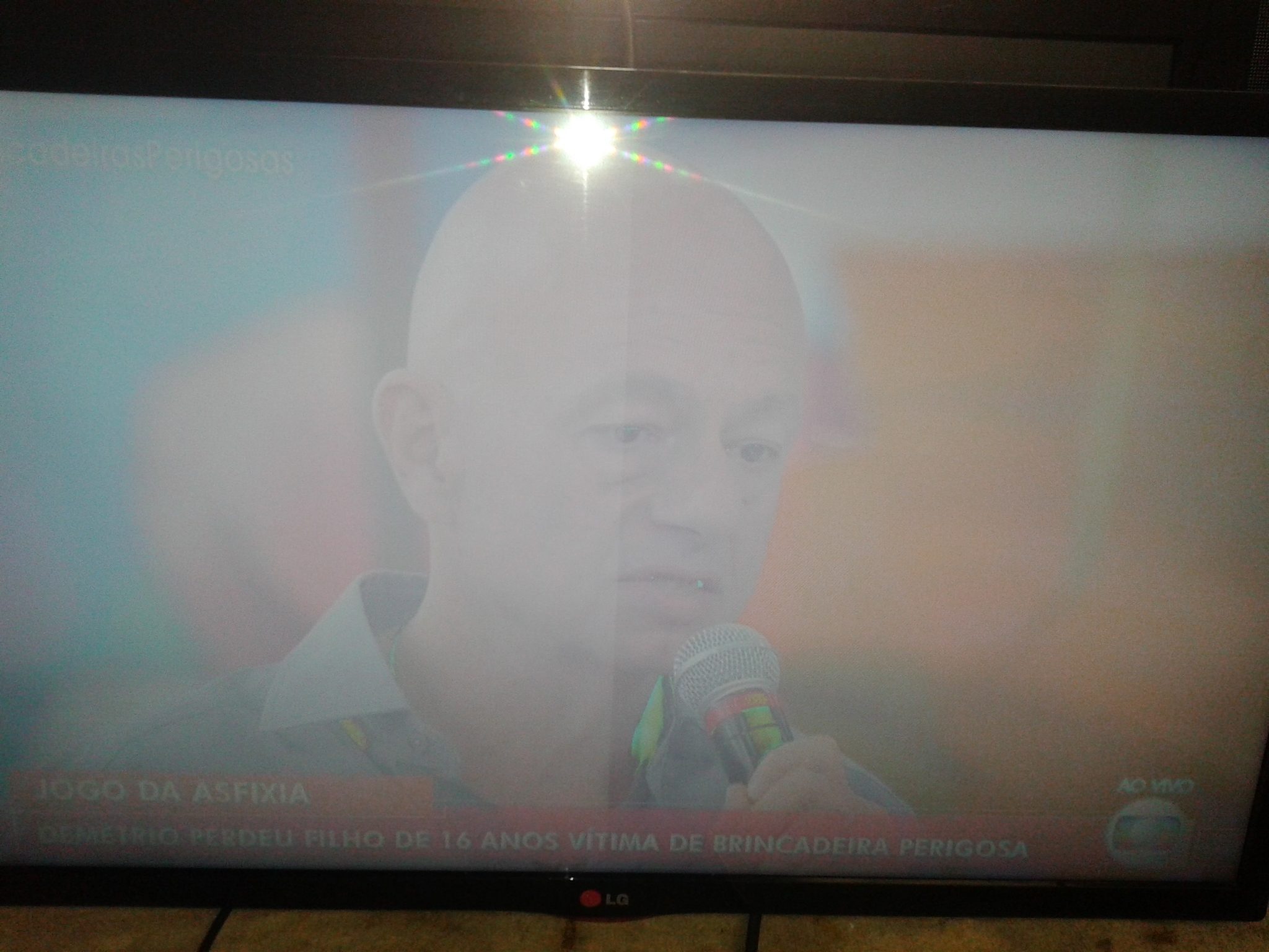

  • 1 ano depois...
Estou assistindo agora nesta tv com mesmo modelo. Primeiro ficou com linhas vesticais moveis, quando aquecia a t-con a imagem ficava normal quando esfriava as linhas apareciam - então resolvi trocar t-con e não funcionou, quando verifiquei as v-con observei os flats do display com trihas torradas sinal de curto circuito. Limpei o vidro com uma borracha duas cores e removi as micro trilhas torradas com lupa e pinca. Funcionou, mas hora ou outra fica super branca por uns milisegundos assim como na foto. Concluindo essa tv dá muito problema na v-con (capacitor em curto torroes e outros problemas de oxidação)
