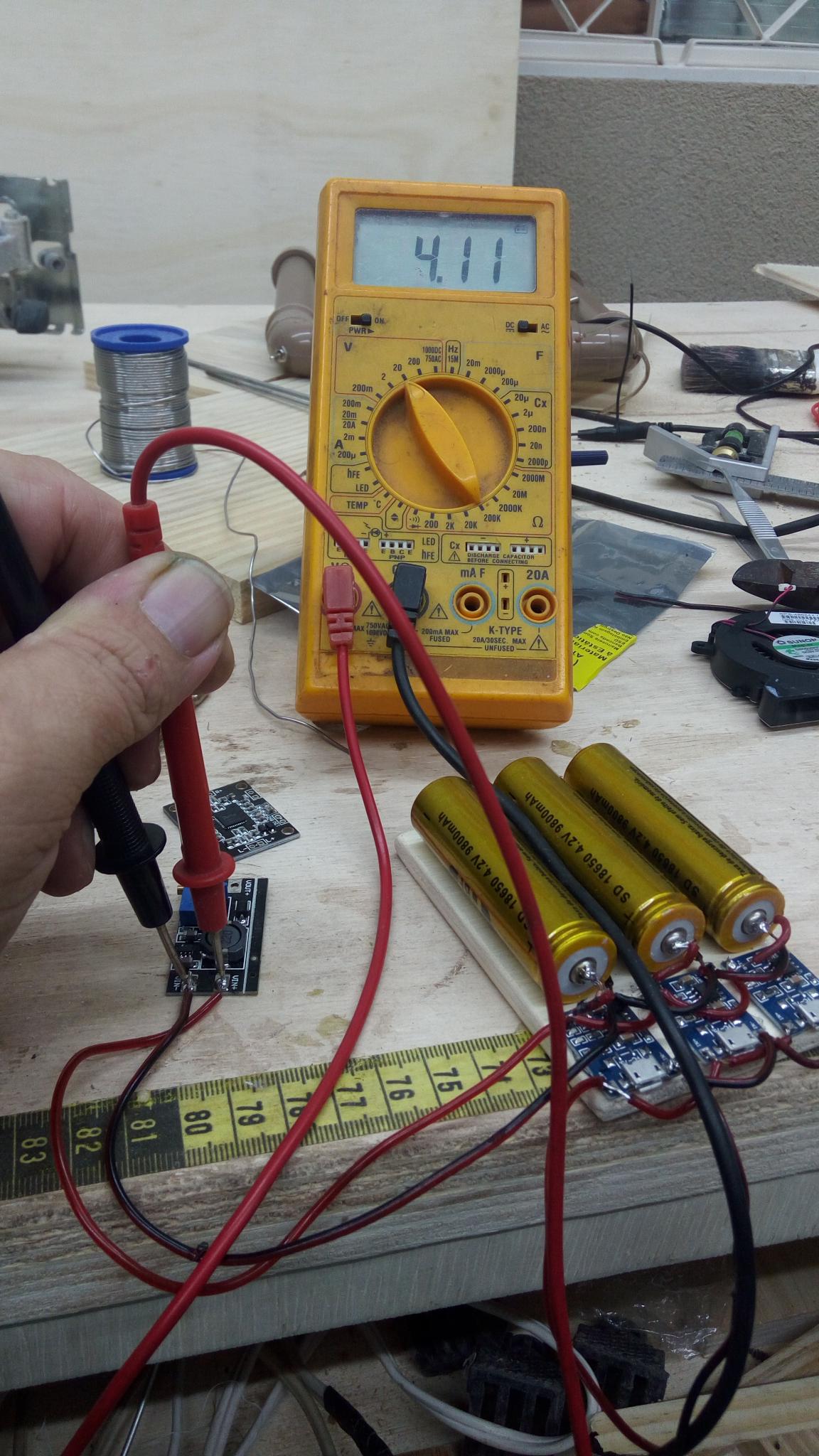

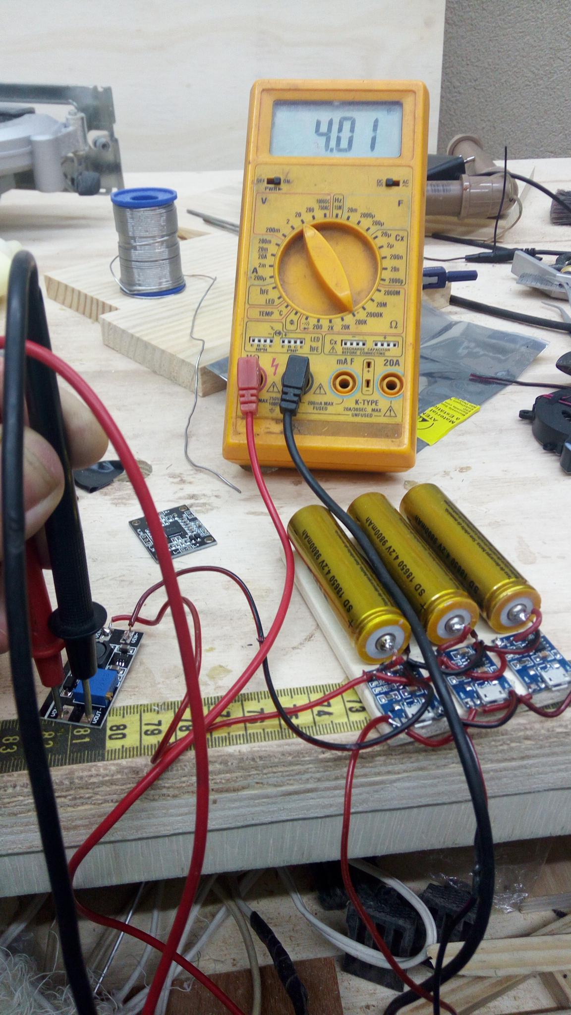

Eu fiz a ligação de 3 baterias 4.2v 9800mAh em paralelo com seu respectivo tp4056(carregador), porém, ao usar o step-up mt3608 o multímetro não alterou a tensão de saída. Eu iria colocar em 12v~15v.
Será que alguma ligação está errada?
Nas fotos da pra ver que a tensão está abaixo do que da entrada, mesmo mexendo no potenciômetro para aumentar não alterou em nada.... Algo está errado?

Tem como tirar foto de mais de perto do tua montagem de cada componente ou trio e se possível posta uma esquema de ligação que você em desenho... Mas se puder colocar a foto mais de perto, mas organizado para eu entender aqui...
adicionado 21 minutos depois
Enquanto aguardo resposta... você pode testar esse teu step up separadamente ... pega uma das baterias (ou outra que você tiver) e vê se você consegue elevar a tensão normalmente ou se tem problema.
Melhor descartar essa possibilidade do que fazer revisão de tudo.

é bom ele testar em separado para ver se não é o circuito dele está limitando, mas teoricamente a bateria conseguiria fazer o step up funcionar... ainda mais que tensão não caiu ^^
Só fazendo testes ^^

Fiz os testes direto da bateria e realmente não funcionou em nenhuma das três peças que tenho. Utilizei outro step-up que tenho é também não funcionou. Estou ligando a bateria no IN dos steps e analisando a tensão de saída no out. Fiz teste também numa fonte de 5v 0,3a... E nada aconteceu.
