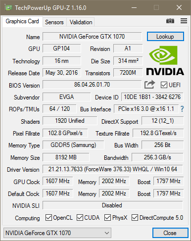

A placa chegou , ao fazer uma consulta pelo numero de serie no site da EVGA , ficou estabelecido de que se trata de um modelo antigo de GTX 1070 que precisa tanto do bios mod , quanto aquele thermal pad . O bios mod eu posso fazer agora , mas fica a duvida, da pra rodar legal, so com o bios mod ou devo poupar a placa ate a chegada dos thermalpads pra poder realmente forçar a placa com jogos ? Fico agradecido a quem puder me ajudar nessa duvida .
Estranho que eu mandei um e-mail ontem para a terabyte perguntando se as 1070 deles já são do novo lote com bios atualizada e as thermalpads, e me disseram que eram do novo lote sim, enfim. Da pra jogar sim tranquilo, até onde eu saiba o que aconteceu com aquela placa que pegou fogo ela estava sendo exposta à um teste de estresse extremo, muito difícil você chegar a fazer ela pegar fogo :P
Bom, ja mandei o pedido de Gambiarra la na EVGA , pelo menos tem seu lado bom em ser com memorias da Samsung que no futuro podem oferecer um potencial em over melhor que as novas que vem com memorias micron .
So` não fazer over nas memorias e esperar os pads... sabendo da historia eu não compraria um placa capada X) Mas enfim... ja` que tem ela aproveite.
