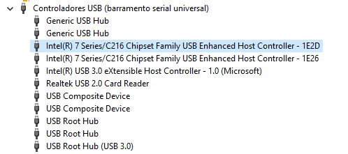

Olha esse print. Todos os "Intel ... Host Controller" são listados como dispositivos diferentes, com ID's diferentes.
No entanto, não sei se fisicamente eles são chips separados, e não tenho como abrir o note pra verificar. No entanto, as duas portas são Charger Plus (http://www.asus.com/SG/support/FAQ/1010232) e, teoricamente, poderiam entregar mais corrente (não achei especificações exatas a respeito).
O cabo é mais grosso que o comum, os fios são de cobre (apesar de serem finíssimos, achei pouco em quantidade pra cada cor), mas não tem blindagem.
O que acha, arrisco?
Jonathan

@Jonathan Ramos Oliveira ,
Eu tive uma mother Asus com essa tecnologia, funcionava em conjunto com  um driver que carregado fazia a porta USB entregar até 1.2 A de corrente.
Me parece que você tem 3 chips independentes. Basta identificar quais das portas USB que vão aos chips, e sei que em uma delas com esse Charger Plus ligado vai permitir fornecer 1.2 A , mas não sei se o outro chip consegue fornecer a mesma corrente, ou se funciona apenas uma dessas portas especiais de cada vez, sei lá .... a documentação é quase inexistente sobre isso.
Olha, eu arriscaria fazer isso apenas nas portas USB 2.0 .... já que o teu cabo é grosso, faz um teste, inicialmente com apenas uma porta, e estando ok, ligue a segunda porta. Mas tenha certeza de ser uma porta USB de cada chip, e não duas do mesmo chip, ok ?
Deixe a sua porta USB 3.0 reservada para emergências kkkkk .
