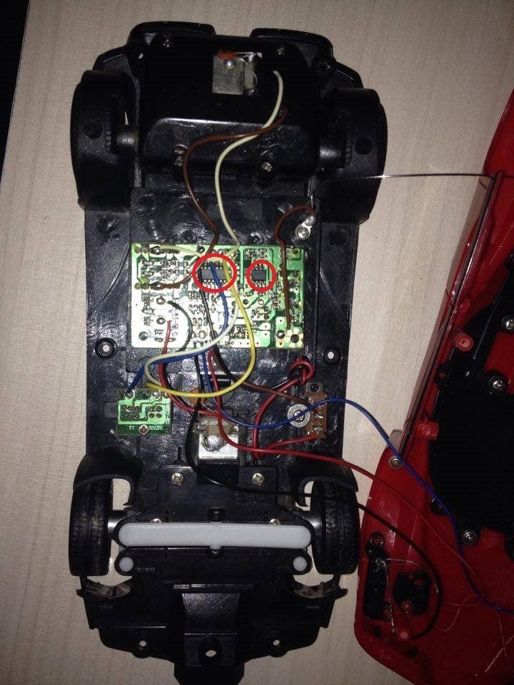

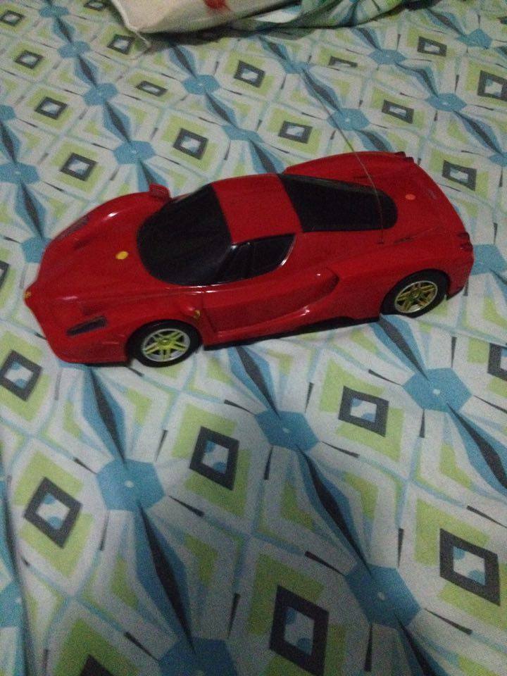

Boa tarde pessoal, como o próprio título já diz, eu tenho um carrinho de controle remoto (fotos anexas) e perdi o controle dele, mas eu sei que ele trabalha com frequência de 27MHz. Caso eu consiga outro controle de um carrinho diferente ou compro outro controle que também trabalha em 27MHz, vai funcionar? Caso não funcione, o que eu poderia fazer? Obrigado.

Cada carrinho tem esse sinal em uma frequência diferente,  alguns transmitem até algum tipo de código binário. Sem o controle original ou algum tipo de esquema fica difícil descobrir, talvez abrindo o carrinho e analisando o receptor podemos ter alguma pista.
Pode tirar foto mais perto mostrando a inscrições desses dois chips pretos na placa grande? Ou digitar aqui essas inscrições?
Mas só por curiosidade ^^ Se não tive problema com isso ^^
Não do outro lado ^^ as em forma de pastilhas pretas ... controladores smd ^^

Aqui:
17555492_1862528820626469_573799236_n.jpg.640263956af1ee247d2bd6ba9a669c3c.thumb.jpg.b6288f6dd2620056995e13d8dd3263f9.jpg
Não achei o data sheet de nenhum dos dois... Só dá para imaginar que o controle remoto desse carinho deve ter um chip RX-4CH ou coisa do tipo para crescer tuas chances de dar certo.

41 minutos atrás, Rafael Martins_764124 disse:
O maior (da esquerda) tá escrito RX-4CH e o menor (da direita) tá escrito R358

3 horas atrás, Rafael Martins_764124 disse:
Indo pela lógica o CI do controle se chama TX-4CH. R358 é apenas um equivalente do par de AMPOP LM358.
