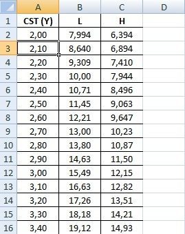

Boa tarde pessoal. Estou montando uma ferramenta que calcula o índice de viscosidade de óleos lubrificantes:
Entro com o valor de Y (B3), conforme a figura 1;
Esse valor é buscado em uma matriz via PROCV conforme a figura 2;
Preciso que, quando eu digitar, por exemplo, 2,05, retorne a média de B2 e B3 da figura 2, pois 2,05 está entre 2,00 e 2,10.
Grato desde já!

Mas, como queira. Uma interpolação nada mais é do que uma regra de três composta (ou uma proporção de triângulos, o que dá no mesmo). Elas são muito úteis em engenharia, por exemplo, quando você tem medições discretas de pares de valores, por exemplo, pressão e temperatura, e quer estimar um valor que não está na tabela, mas está entre dois outros já medidos. Um exemplo clássico é o da tabela de Vapor Saturado Seco ou das medições de viscosidade que o colega está apresentando acima.
É uma razão de diferenças. No caso que citei acima, imagine que ele queira saber o valor de L tendo o valor de CST(Y) sendo 2,08. Como 2,08 está bem mais próximo de 2,10 do que de 2,00, então L estará bem mais próximo de 8,640 do que de 7,994, correto? Mas quanto mais próximo? Então aí é que entraria a regra de três composta:
(2,10 - 2,00)   -----  (8,640 - 7,994)
(2,08 - 2,00)   -----  (x - 7,994)
Leia-se: "2,10 menos 2,00 está para 8,640 menos 7,994 assim como 2,08 menos 2,00 está para x menos 7,994"
Algebrismos à parte, chegaremos a: x = (0,646 x 0,08)/0,1 + 7,994 = 0,5168 + 7,994 = 8,5108
Ou seja, para CST(Y) 2,08 teremos L = 8,5108
Se fosse pela média seria L = (8,640 - 7,994)/2 + 7,994 = 0,323 + 7,994 = 8,317, o que dá uma boa diferença já.
Boa noite pessoal. Muito obrigado pelas respostas! @Edson Luiz Branco, o certo é sim interpolar, mas o que realmente me interessa é a busca. Só não falei da interpolação para não fugir do foco. Pode ser qualquer valor entre 2,00 e 2,10 como descrito no exemplo. Só preciso que a busca entenda que 2,05 está entre B2 e B3.@Patropi, segue a planilha para análise da fórmula. Vamos em linhas:
PROCV procura o valor;
Retorna #N/D pois 2,05 não existe;
O valor precisa ser achado para tirar as médias das colunas B e C
Muito obrigado mais uma vez.

Como você esta usando o Falso (ou zero) na formula com PROCV, a procura é exata, mas se você trocar o FALSO por verdadeiro (ou por 1), desde que esteja em ordem crescente vai retornar o valor mais próximo.
Experimente assim:
=PROCV(B3;'TABELA YLH'!$A$2:$C$10450;2;1)
[]s
Como o amigo citou acima, você tem que fazer um procv do valor desejado, mas trocar o falso por verdadeiro, para ele encontrar o numero inferior mais proximo.
Vou tentar fazer na sua tabela para demostrar, apesar dela está protegida.
adicionado 28 minutos depois
segue as formulas:
d2 =procv($b$3;'tabela ylh impressão'!$a$2:$c$54;1;1)
e2 =procv(d2;'tabela ylh impressão'!$a$2:$c$54;2;0)
d3=índice('tabela ylh impressão'!a:a;(corresp(d2;'tabela ylh impressão'!a:a;1)+1);1)
e3=procv(d3;'tabela ylh impressão'!$a$2:$c$54;2;0)
d4=previsão.linear(b3;e2:e3;d2:d3) -
d4 é o valor procurado onde foi feito a interpolação.
espero que tenha ajudado.
