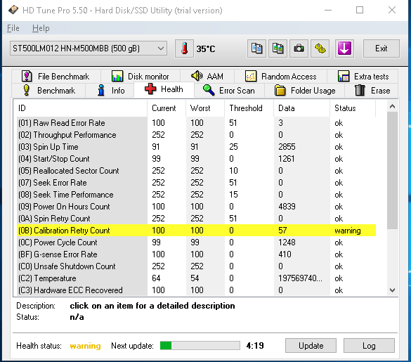

Boa noite amigos, nao entendo muito desse diagnostico do HD Tune, alguem poderia me dizer o que exatamente se passa com meu HD ?
Acredito que possa estar indo pro pau mesmo. Segue uma imagem do HD Tune.
Abraços
@Azarack Complementando o problema...O pc fica travando a cada minuto, umas congeladas de 3,4segundos, tanto em jogos quanto em programas,windows explorer. A luz do led do HD fica acesa quase que constantemente. Tambem ouço um barulho constante a cada 5 segundos parece que do HD como se a pinça estivesse batendo. Engraçado que há 1 mes atras, quando comecei a notar o problema, no HD Tune mostrou bad block logo na primeira linha, de cara arranquei ele e botei em outra maquina para usar o HDD Regenerator para isolar o bloco, porém o Regenerator nao detectou nada. Fiz de novo scan no HD Tune e nao havia mais o tal bad block, como se fosse um falso positivo. Hoje resolvi olhar no HD Tune novamente e me deparei com todos esses erros aí na imagem, apesar de tantos erros, nao vi bad blocks no Error Scan(pelo menos nas primeiras linhas). Ja fiquei com um pé atras mesmo, acho que esta indo pro pau mesmo. Irei verificar e posto aqui depois.

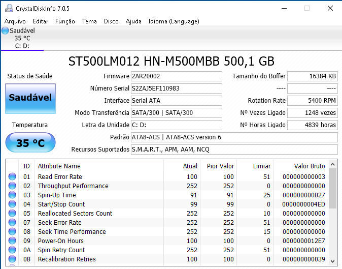

39 minutos atrás, Azarack disse:
Verifique com o Crystal Disk Info para corroborar, mas tudo indica que esse disco vai pifar a qualquer momento. Se tiver dados importantes ali, faça o backup o quanto antes.

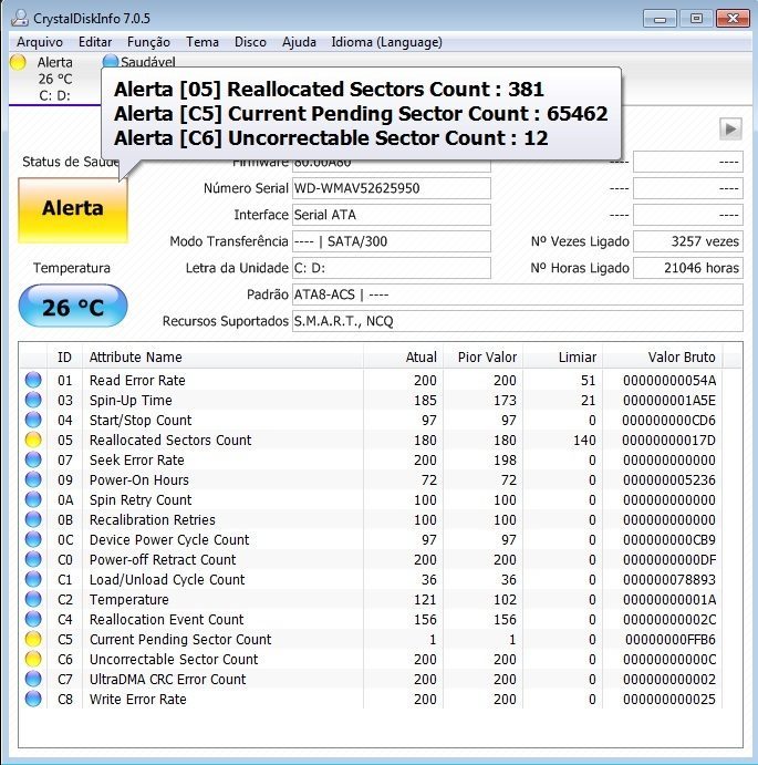

@lionlucas
Tenta usar o HDAT2 ou o MHDD que são gratuitos para realocar esses setores pendentes que estão te atrapalhando o uso do Windows.
Esses dois programinhas tem no CD de ferramentas do Hiren's Boot CD e são gratuitos.
Teu HD aparentemente não deve parar de funcionar pelo que mostra o SMART.
@Rinku
Teu HD também não está ruim ( apenas alguns auto-ajustes nas engrenagens dele pelo que parece ).
Inclusive o atributo não é crítico.

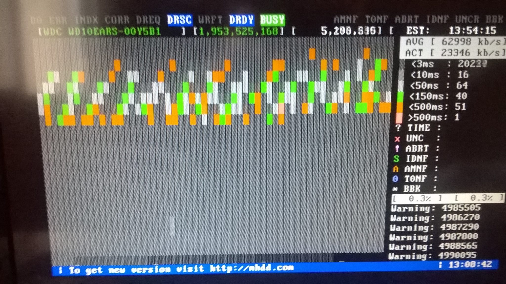

então, o HDTA2 eu usei faz umas semanas pra ver se resolvia, mas assim como o HDD Regenerator ele nao detectou nenhum defeito. Tentei usar esse MHDD agora ha pouco, porém é todo em DOS e nao sabia quais comandos usar, dei um SCAN mas nao deixei  terminar pois ia levar a tarde toda, mas logo no inicio tirei uma foto do que acho que possa ser um indicador de problemas. Não entendo nada deste programa, se souber algo e puder ajudar, agradeço.

@Henrique - RJ sim, no HDTA2 fui isso que fiz, se nao me engano era " Check and repair", nao detectou nenhum defeito. Fiz agora no MHDD com Remap ON, terminou e salvei uma screenshot, mas nao sei onde esta salvo. Abri o CrystalDiskInfo e continua com os mesmos problemas.

Esses programinhas não repararam porque não consideram esses setores pendentes acusados no SMART como bad blocks pelo que parece.
Usa o MHDD de novo e tenta usar o comando " Make bad " e ajusta para > 150 ms e faz o scan. O programinha deverá marcar os setores acima de 150 milissegundos para depois em outro scan você usar o " remap ON ". Esses procedimentos deverão eliminar esses setores pendentes.
Pelo jeito esse negócio de cada programa obter um resultado não é privilégio dos antivurus...eu acho que essa situação é causada por desconhecimento de como utilizar o programa a fundo, tiro por mim, muitos uso por intuição, isso se deve pelo idioma também, nesses casos, que envolvem perda de dados, eu prefiro trocar o hd ao começar a dar sintomas de problemas para não ficar nesse dilema de qual programa está certo?
Além do mais, se voce tem um hd que está dando problemas, ele perdeu a confiança em continuar usando, a não ser para algum propósito que não seja a guarda de arquivos, fora isso é troca na certa para não se lamentar depois, principalmente para quem não tem back up.

Olha eu nunca usei esse comando no MHDD e me baseio apenas no que leio em fóruns especializados. Tenho um HD aqui que posso futuramente testar pra ver o que ele faz com o setor ruim e assim poder orientar melhor. Se ele está te pedindo os setores então é só anotar eles no primeiro escaneamento quando aparecem " Warning " e mandar executar.

Acho que o que o MHDD deve te pedir, no caso do comando makebad, é um intervalo de setores em que ele irá trabalhar tipo do setor número x ao setor número y ou então a partir de que tempo em milissegundos.

Já era de se esperar que o comando " erase " não desse em nada pois no escaneamento com o MHDD só teve um bloco que apresentou um delay acima de 500 milissegundos e que portanto nem chega a ser bad block.

Cara, com o MHDD e o comando "makebad" dá pra marcar esses setores dentro de um intervalo como "uncorrectables" ( UNC ) e depois tentar trocar eles em um remap.
Você tem que primeiro escanear como já fez antes. Depois, sem sair do Hiren's, navegar até o arquivo de log do MHDD e anotar onde começam os setores avariados e onde terminam e carregar o MHDD de novo para executar o "makebad" colocando o primeiro bloco e depois o último. Em seguida usa o escaneamento com opção remap ativada e pronto serviço feito.
É um serviço técnico trabalhoso e demorado mas dá pra fazer e tentar se livrar desses travamentos.
