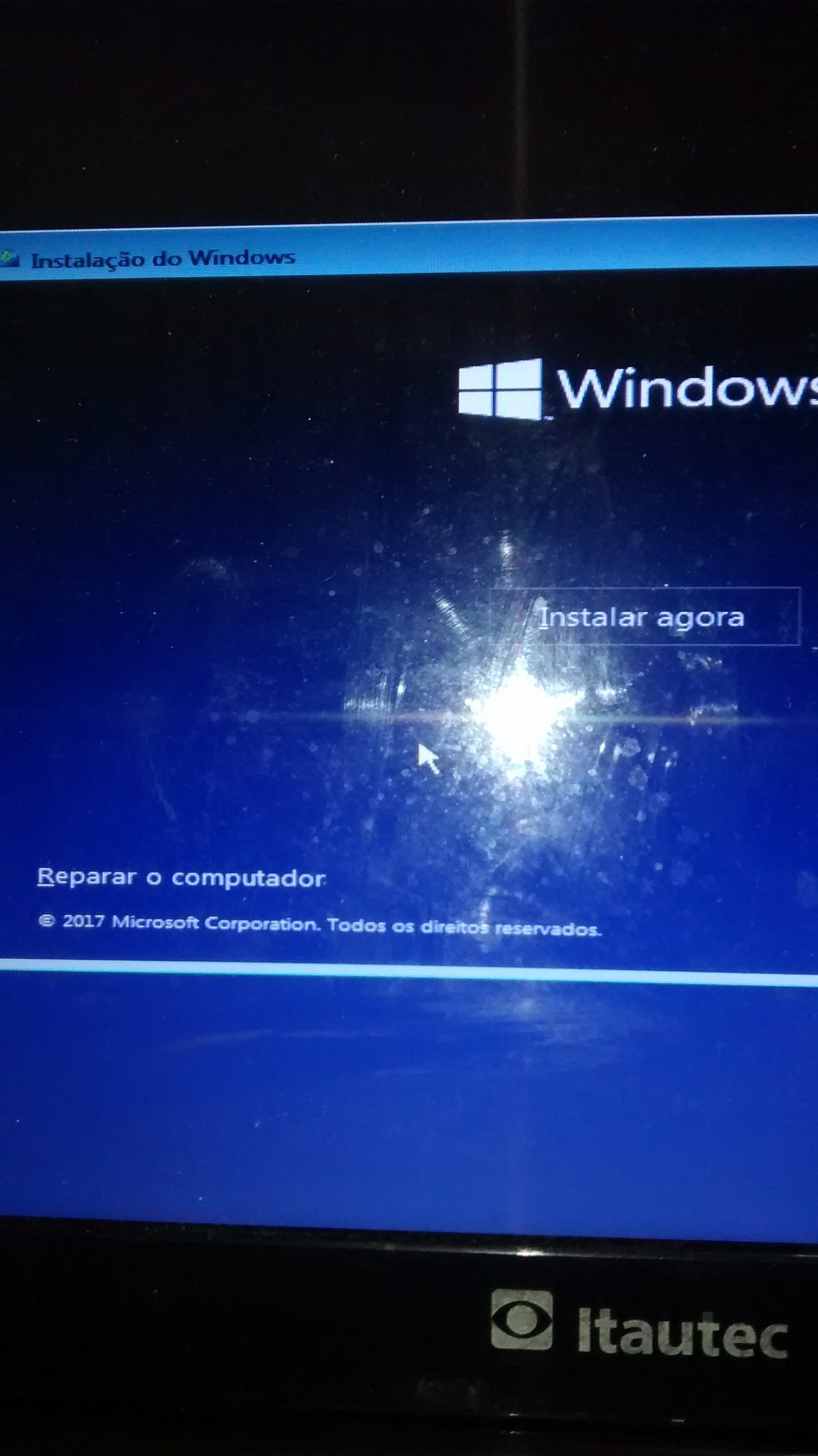

Baixei o boot direto da fonte: https://www.microsoft.com/pt-br/software-download/windows10
(baixar ferramenta agora) e, não foi necessária, a utilização da "Microsoft Key", para o procedimento adotado.

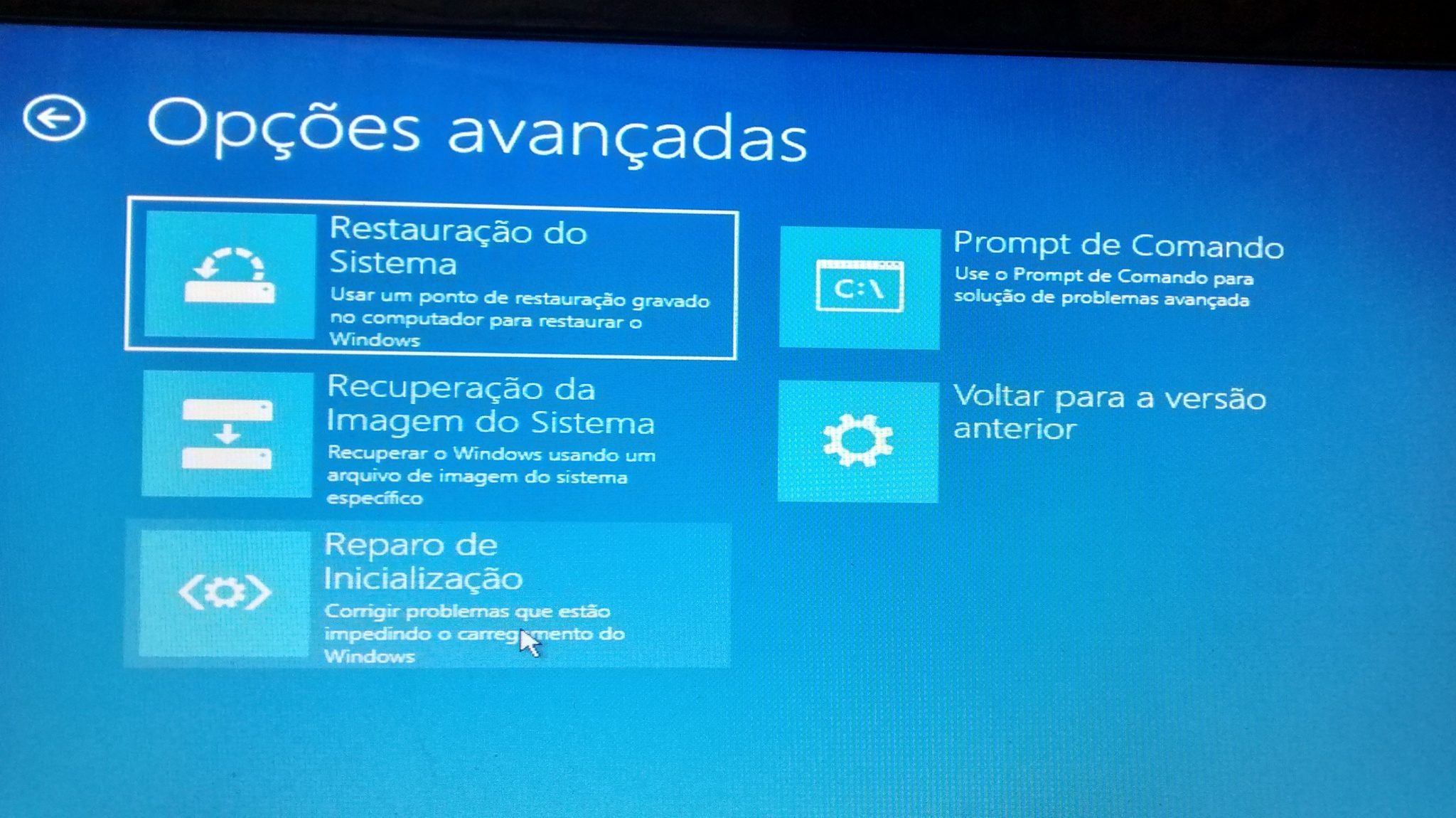

Pelo "F12" reiniciei o note...rodei a mídia via "reparar o computador"... "opções avançadas"..tentei a opção "reparo de inicialização" (rodou 2 vezes sem sucesso)... optei, então, por "restauração do sistema"...Maravilha Queridos, um Forte abraço...Paz e Luz!
