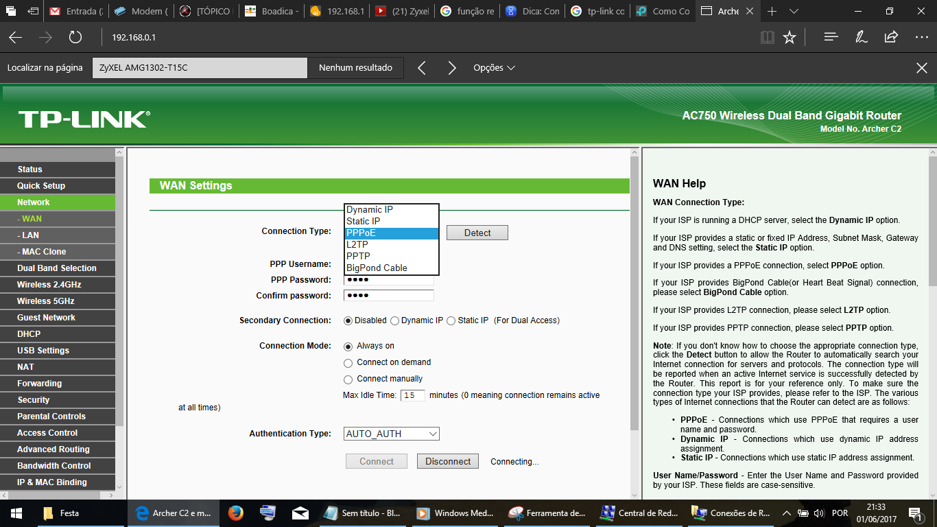

Eu posso, acredito eu, deixar o Modem discar sem ativar o DHCP, só não sei como fazer. No Roteador TP-Link, na opção WAN eu preciso escolher uma opção que não seja PPPoE já que a discagem ficará a cargo do Modem ZyXEL, então qual opção escolher? (Dynamic IP, Static IP, L2TP, PPTP ou BigPond Cable).

Telas de configuração em anexo.

Entendi. Vamos pelo começo: tanto a máquina da Oi quanto a TP-link estarão com o dhcp ativado. Se não quiser ficar com 2 sinais de rádio na casa, simplesmente desligue o Wi-fi da máquina Oi. configurar com DHCP estático é um saco, vá de DHCP dinâmico que é mais fácil. Não altera o rendimento. O roteador Oi vai enxergar o Roteador TP-Link como se este fosse um computador e estabelecer um endereço para a porta WAN dele, tudo isso de forma automática, você não precisa fazer nada. Dessa forma, o TK-link terá um endereço de entrada, 192,162,1,4, por exemplo, determinado pelo router Oi e ao mesmo tempo será visto como 10.0.252.1 pelos computadores da casa. É meio doido mas funciona, fique tranquilo.
O DHCP do TP-link terá que ser mudado, ter 2 roteadores na mesma rede com a mesma faixa de IP não é uma boa ideia. Mude para 10.0.252.1. Como disse antes, a entrada do sinal de net no roteador TP-Link será pela porta WAN, normalmente ela tem uma cor diferente das LANs. Só de fazer isso seu roteador já começa a distribuir o sinal. Não se esqueça de configurar a senha na pagina de segurança, escolha a WPA2 que é a mais difícil de ser invadida.
