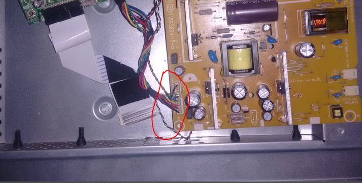

Bom dia.
(foto 1)

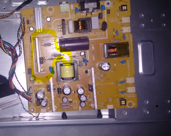

os dois capacitores (um montado na diagonal (deitado) e outro na vertical (o pequeno em pé)) devem ser testados;
(foto 2)
O seu mosfet (montado no dissipador) está lá na foto onde destaquei , mas é preciso ver se o diodo e os dois resistores dentro da demarcação estão com fuga ou abertos também;

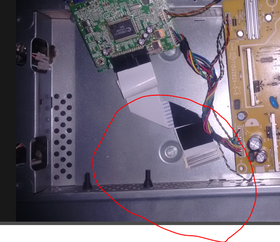

(foto 3)
Não deixa o flat da tela encostado na chapa;
(foto 4)
Verifique as tensões no conector da saída da fonte onde eu marquei. Leia as tensões impressas na placa e monitore com o multímetro com e sem carga.
  • Coordenador
Só completando! O Fet oscilador dessa fonte é esse que circulei em sua primeira foto  do post #9
