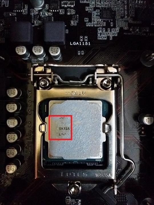

É, não consegui arrumar o plástico ainda. Mesmo assim removi o water cooler pra ver se tinha espalhado a pasta térmica da última vez, da gota. O engraçado que mesmo eu montando cuidadosamente sem deixar nada bambo ele não tinha pegado a parte superior esquerda de novo, isso é folga mesmo. Dei uma ajeitada na pasta porque não vi a necessidade de trocar, só um retoque e removi a que estava no water cooler, após isso encaixei novamente apertei bem, mudou muita coisa não, coisa de 1, 2 graus. O Vcore que não estava passando de 1200 em estresse foi pra 1216, normal ficava em 0.688, agora ta indo 0.672, 0.704, 0.720, 0.736. Cara to quase largando isso pra la.

Eu reparei na parte superior esquerda também, mas achei que tivesse sido na hora que você puxou o bloco e deixou aquela marca. Mas se não estiver pegando, é folga mesmo.

É folga mesmo. Hoje mais cedo quando tirei o water cooler reparei que não tava pegando no mesmo lugar de novo. Montei de novo sem muita mudança igual comentei.

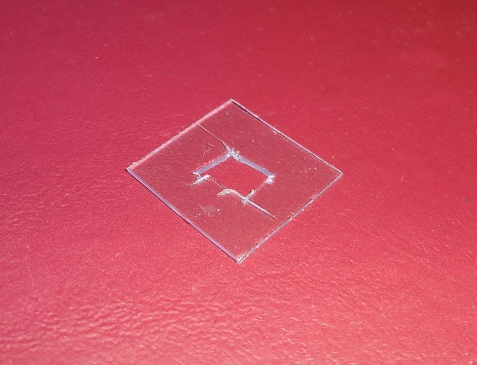

Abaixo está a foto dos espaçadores que eu fiz -- com o furo quadrado no meio. Se você tiver um furador de papel, talvez dê para fazer redondo.

Ótimo, já ia comentar isso contigo, se você teria um modelo pra me mostrar hahaha. Por favor, qual a medida do espaçador ..x.. ? Amanhã mesmo darei um jeito nisso. Acho que aquela caixinha de plástico que veio minha HyperX Fury deve dar, diz meu Pai que é acetato. Ela é comprida e há a possibilidade de fazer os 4 espaçadores. Creio que tenho guardada na caixa do H60, não sou de desfazer das coisas assim. O furo central será quadrado mesmo. Tenho furador, mas só no meu trabalho e entrei de férias segunda.
@SamLima haha, eu imaginei que você podia não saber como eu fiz o furo :D (estilete).
A medida eu não sei, mas deve ser tudo parecido. 0.5mm, 0.6mm. Eu não usaria a embalagem da memória, pois você pode querer vender ela depois. Mas tem uma porção de coisas que vêm em embalagem de acetato. Dá uma procurada aí. Às vezes nas caixas da placa-mãe, do WC, essas coisas. Fone de ouvido vem em blister, ferramentas, uma porção de coisas.

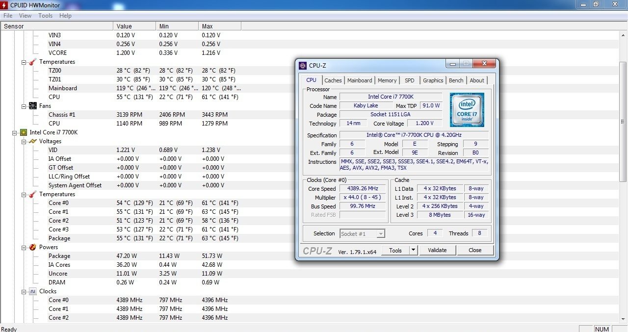

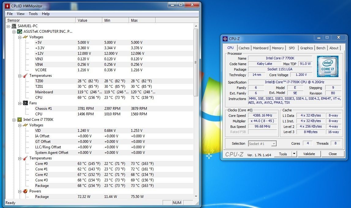

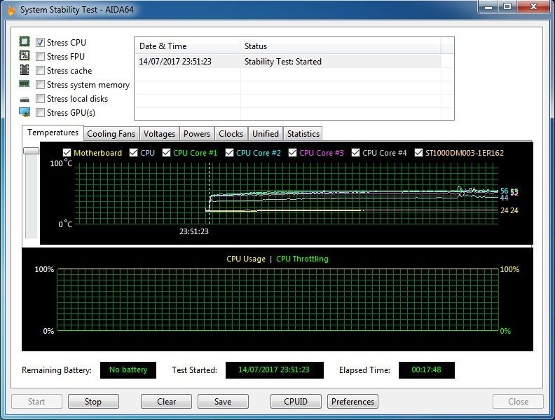

Só dando um feedback, removi o water cooler, troquei de novo a pasta daquela última vez que eu dei uma "ajeitada", coloquei uma gota centralizada, como fui instruído por você @Contiusa e tornei a montar. Bom, eu acho que ta sem folga, porque eu dei uma leve forçada verificando se tinha algo meio frouxo, parece estar tudo ok em relação a montagem, isso ao meu ver. Não coloquei nada além das peças que veio. Refiz o teste no AIDA64, tirei print. Dê uma olhada na rotação tmb, o CPU_FAN está com o cooler do H60 e o CHAN_FAN1 está com o bloco. O que me diz ?

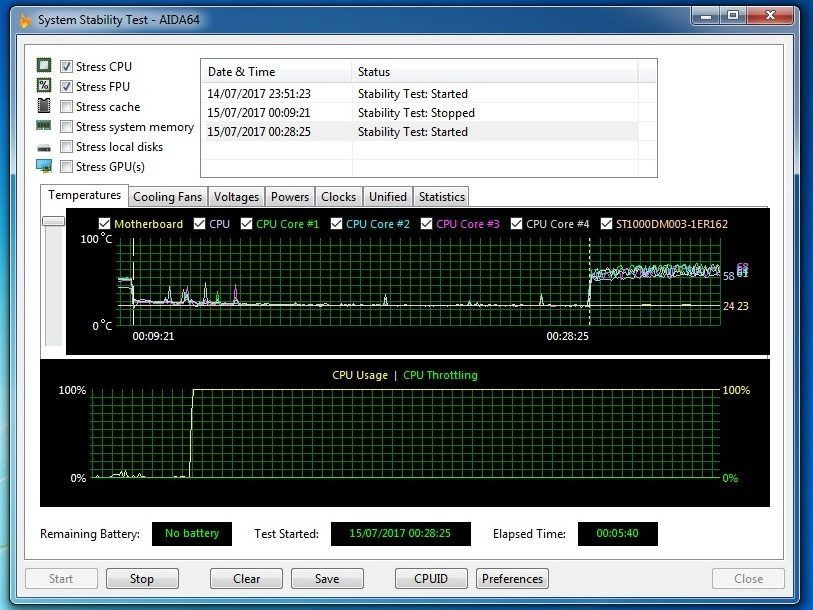

Agora eu fiz outro teste, só que dessa vez eu marquei FPU também, mas esse eu deixei pouco tempo. Seguem os prints.
@SamLima é, cara, acho que está na margem. Eu fiz o mesmo teste com o meu a 4.4Ghz, no AIDA com CPU e FPU marcado e deu 46ºC de delta (mas eu fiz por 20 minutos). Some a temperatura da sua casa. Mas eu fiz com o gabinete aberto e deitado e com as memórias a 1333Mhz. Se bem que as suas memórias são de baixa tensão.
Se em jogos não passar de 60ºC, pode ser que no verão ele aguente.

Manjo de fazer isso não, mesmo você tendo explicado, meu forte sempre foi a área do português, cálculos jamais. Temperatura aqui de casa é embaçado de saber também, mas vou pensar num jeito sei la. Eu fiz com o gabinete em pé e fechado. Essa lenha esquenta demais que isso, mesmo assim eu to praticamente na frente da janela. É isso então ? Mais nada a ser feito ?

Eu acho que é isso aí. Se quiser depois testar com dois quadrados de acetato você vai tirar a prova dos nove. Pode ser que desça a temperatura, pode ser que não mude nada.
A questão é monitorar no verão. Se começar a passar de 70ºC, ameaçar subir de 75ºC, aí você precisa se preocupar.
