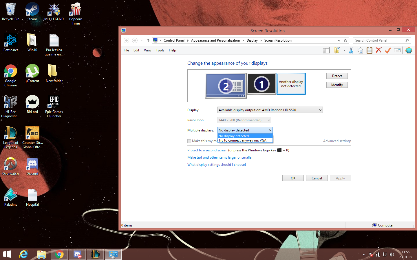

Estou com um problema em minha egpu, fiz a instalação normalmente, ela foi reconhecida e estou utilizando um monitor externo, enquanto não fiz o pedido de uma placa de vídeo melhor, resolvi utilizar a RADEON HD 5670 que tinha em casa, afinal, seria apenas para jogar League of Legends com gráficos baixos/medianos e segurar uma média de 60fps, porém, ao entrar no jogo o FPS fica inferior a INTEL GRAPHICS 4000 (Tanto com as duas habilitadas ou com a INTEL desabilitada). Gostaria de saber se há algum problema ou algo que deixei de fazer (Eu baixei o ultimo drive disponível pela AMD).
Notebook acer aspire e1 571 intel core i5 3230m 2.6 ghz 6Gb Ram Win8.1 64bits
Quando abro o gerenciador de telas, clico para reconhecer, aparece esse outro display mostrando o nome da placa, porém, apenas para tentar entrada vga, sendo que a placa só tem entrada dvi.image.thumb.png.f56cf804ebdaa7b5118fd75e35baa8b4.png

Na verdade, o desempenho fica assim;
- Apenas na tela do notebook com a intel graphics e radeon habilitadas (Variação de 200 fps nos primeiros 3 min caindo para 80 fps após esse tempo, descendo ainda mais a cada minuto, chegando a 30fps)
- Apenas na tela do notebook com a intel graphics desabilitada, apenas com a radeon (8fps, desde o primeiro momento)
- Com as duas habilitadas no monitor externo (130Fps, porém caindo para menos de 60 com o tempo)
- Apenas com a Radeon habilitada no monitor externo (40fps  desde o inicio)
Sendo todos os testes com o grafico no mínimo

Creio que no seu caso problema seja apenas a perda que o adaptador eGPU causa.
Dependendo da placa e configuração do notebook, a perda pode chegar 40%

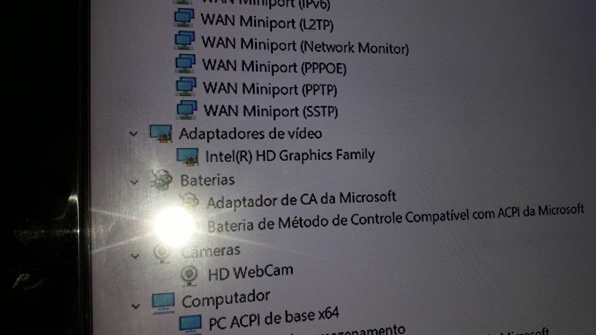

BOA NOITE
Bom pessoal eu tenho um not acer i7 com 8gb de ram e eu curto uns joguinhos eu recentimente comprei uma EGPU  e uma geforce gtx 1050ti. porém quando eu faço toda a ligaçao dos caboa de energia e da egpu em sim o not liga normal porém ele n reconhece a placa de video reconhece somente a intel. tipo nao muda em nada mas a placa liga 100% alguem pode me ajudar?
