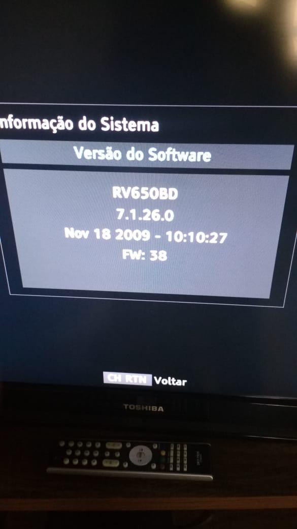

Minha tv toshiba 42xv600(A(DA numero de serie 919732f022aa021398 não sai imagem mas sai som. Ja troquei os cabos e entradas do hdmi mas só funciona o audio. Alguem tem alguma dica para resolver esse tipo de problema?
não esta funcionando no momento pois a tv esta somente servindo para monitor sendo usada a porta HDMI pra receptor alternativo. Mas ja testei com outros receptoresdm mas mesmo assim nao pega
