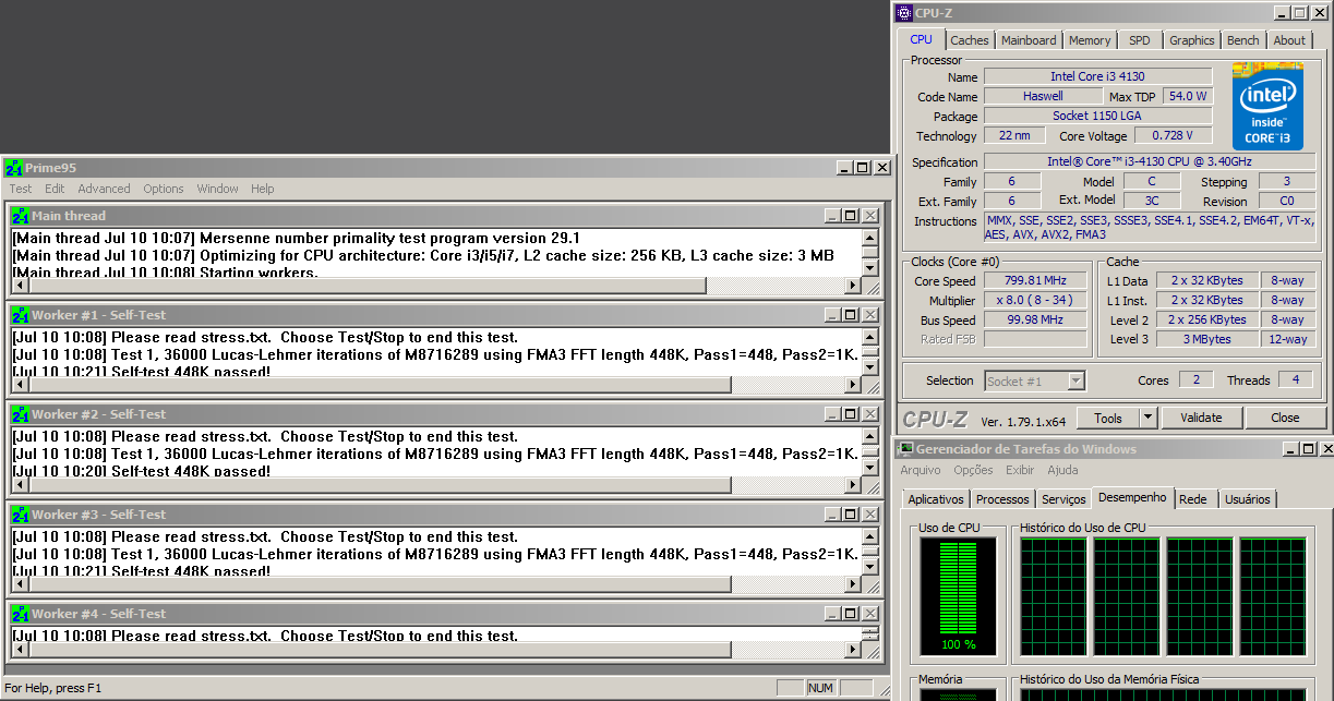

Bem, tenho esse computador há 3 anos e de uma semana pra cá ele vem tendo esse problema. Basicamente o processador tá funcionando com menos da metade dos MHz [como mostra na imagem] mesmo com o desempenho mínimo de 100%, alguém faz ideia do que pode ser?
adicionado 1 minuto depois
Ah, vale dizer também que as vezes ele funciona normalmente por algum tempo [geralmente até eu desligar ele de novo].

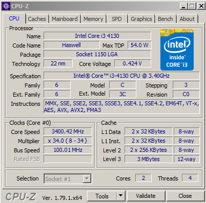

acontece meio que independente disso, fica assim o tempo inteiro
mas já aconteceu de eu ligar e ele funcionar normalmente por algumas horas mas depois voltar a funcionar só com 800 MHz

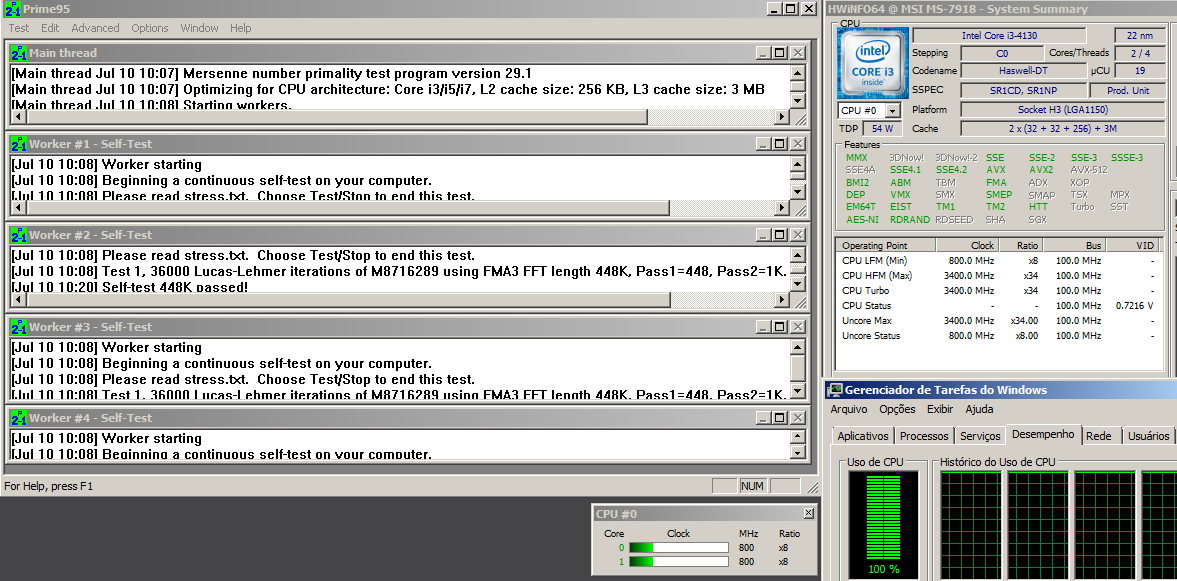

É normal ele variar o clock, conforme a carga aplicada.. É o SpeedStep da Intel, que faz isso..
Agora, se ele fica travado em 800MHz, tem alguns suspeitos.. Use o HWInfo e um programa pra estressar a CPU, como o Prime95, pra ver se fica assim o tempo todo.. O VCore tá meio baixo, mesmo em IDLE..
Fiz isso e mesmo estressando a CPU ele não passa de 800MHz, já o HWInfo eu não sei como usa mas tá ai:

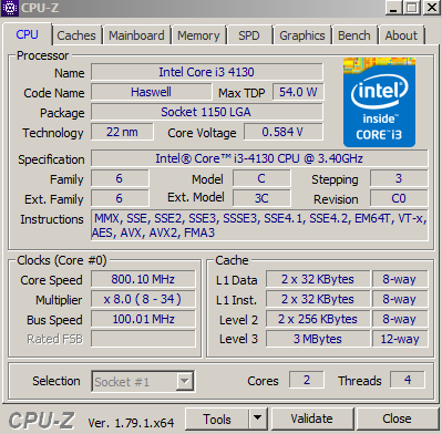

Coloquei em equilibrado, e eu não vi nada na BIOS ainda, basicamente porque eu não sei como mexer na BIOS
Faz o seguinte: reseta o seu PC e assim que começar a ligar, segure o botão DELETE.. Deve entrar na BIOS.. Depois, veja qual tecla corresponde a opção "Load Optimized Defaults".. Deve ser F5, mas dê uma olhada.. Salve as alterações e ele vai resetar de novo..
Viu as temperaturas? O HWInfo tem uma opção chamada "Sensors".. Você não lembra quando isso começou? Não foi depois de algumas atualização o de algum programa que instalou??
