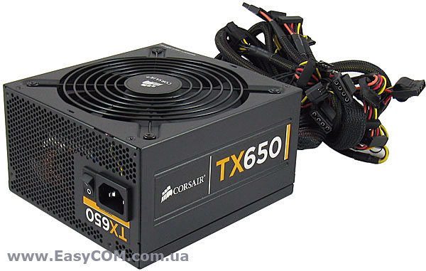

eu tenho uma fonte tx 650, excelente fonte da corsair, porém nao é modular, qual o seu orçamento ?
1 hora atrás, alerty disse:
Até 400. Melhor se for na faixa de uns 300

na verdade nao, a minha é a da foto, porém essa é uma evolução da minha e semi modular, vale a pena, fonte muito boa, fora que ela nao é bronze, é certificação gold. porém nessa faixa de preço (do link), acredito que você consiga coisa melhor

Apesar que o que muda entre elas é so o fato de ser 100% modular, acho que ainda iria de TX650, mais potente, e é uma excente fonte tambem, tenho a minha ja a uns 4 anos e ta perfeita
