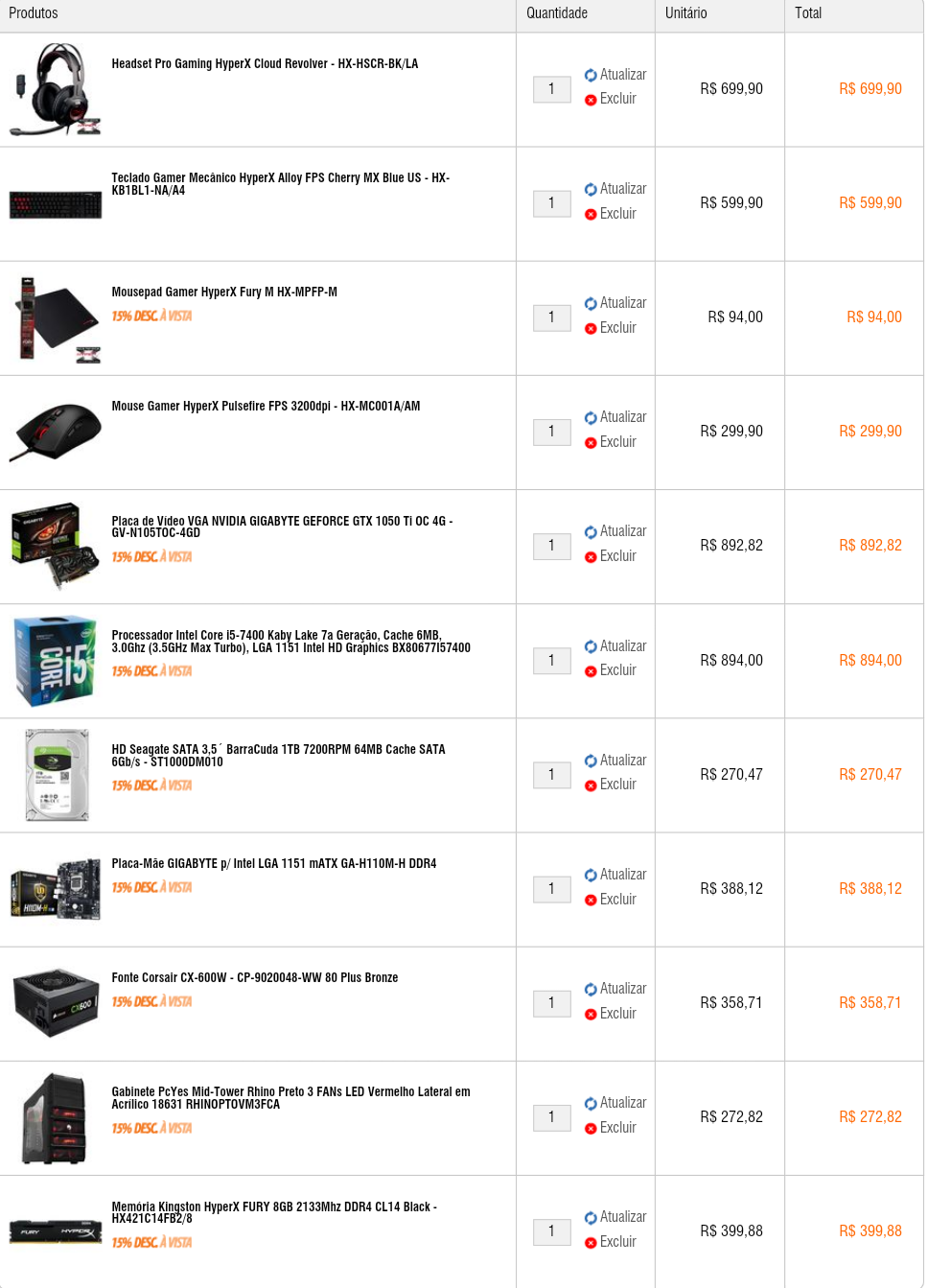

Estou planejando um upgrade e gostaria da ajuda de vocês, pois irei investir um valor considerável e não quero fazer **********.
Estou saindo de um FX4300, GTX 960 2GB, 8GB DDR3 1333Mhz, que uso já faz mais de 3 anos, e até o momento cheguei na conclusão desse peças para substituir o hardware atual:1.JPG.f6150e8d8c3b07ab178da6ef9661d329.JPG
TOTAL: R$ 3.386,95 (com frete da kabum).
Essa peças estão tangíveis ao valor que tenho de 3500$ ou dá para melhorar ?
Queria saber também se o Ryzen 1600X seria um exagero, tendo em vista que só irei usar o PC para jogos ?! Será que a perda de FPS seria muito grande se optar por um Ryzen inferior ?

Vai ser um ótimo upgrade, mas há alguns detalhes...
Qual a fonte atual?
Recomendo pegar o Ryzen R5 1600 sem o "X" pois acompanha um cooler, já o modelo 1600X não. A diferença entre eles é apenas o clock de fábrica (ambos podem ser realizado overclock)
Ao invés de pegar 2 pentes de RAM 4GB, sugiro pegar apenas 1 de 8GB, assim vai ter mais slots sobrando e com capacidade final maior também.
5 horas atrás, Gabriel M Campos Arch disse:
1- Procure em outros sites como Pichau, Balão da Informática, Terabyte se há diferença de valores.
R5 1600 por R$869,13
Pode pagar um pouco mais de frete, porém também pode ajudar no valor final!
2- Ryzen R5 1600 é o melhor processador da linha, ótimo para jogos quanto para uso em geral.
A diferença que há entre os outros inferiores, apesar de proporcionar FPS quase iguais, se dá mais na quantidade de núcleos e threads, ou seja, pegando o 1600 você terá muito mais tempo de uso sem começar a ter problemas de desempenho.

Você está investindo mais em acessórios do que no próprio PC! As peças são compatíveis, mas não é a melhor escolha pelo que está disposto pagar.
Invista menos em headset/teclado/mouse e invista mais no processador e placa de vídeo!

Dica, pegue o R5 1600 no lugar do 1600X e apenas 1 (ou 2) pente(s) de memória ddr4 8gb. O restante, HD e fonte, pode permanecer (se quiser aliviar um pouco, pode trocar a fonte pelo modelo CX 500).

Fonte atual é uma Seasonic 420w 80+ bronze. Já cheguei usar essa fonte com uma HD5830.
Segui a sua dica e vou de R5 1600. Tem TDP menor.
