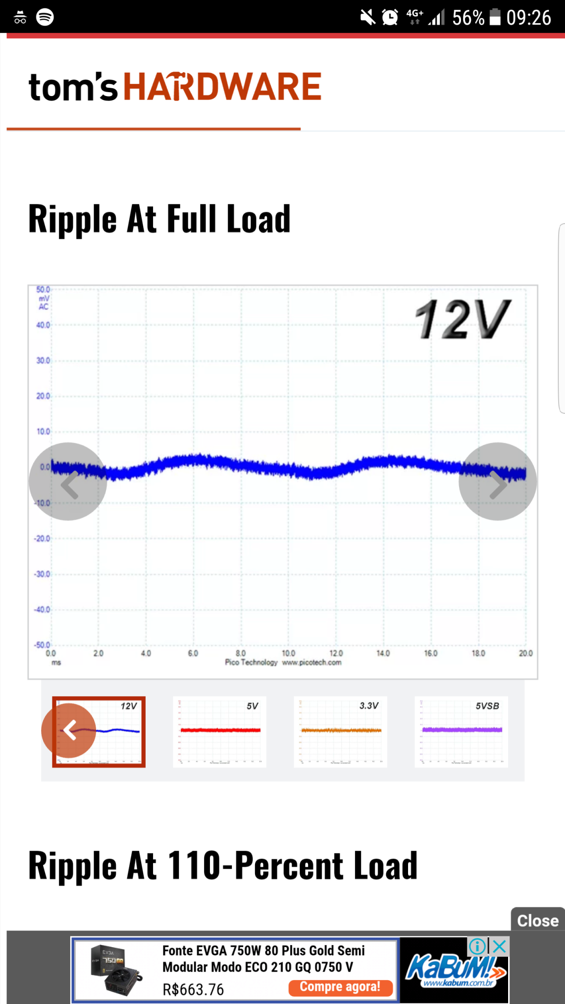

Então, eu tenho uma XFX 750w XXX Series que comprei há um tempo em uma ótima promoção, quando eu estava com merd4 na cabeça e tinha muito pouco conhecimento sobre fontes. Enfim, ela faz um barulho insuportável quando jogo ou faço outras aplicações com programas mais pesados. Em iddle já é bem audível. Sendo assim, estou querendo trocar ela. Analisei todos os modelos disponíveis aqui no Brasil (da Tt, Seasonic, XFX, Corsair e CM) e cheguei à conclusão que essa era a mais viável.
Screenshot_20170901-092619.thumb.png.efb95706f6cb1c9fbfd52ce1fa393939.pngScreenshot_20170901-085640.thumb.png.c5b23aece5ba7fc6717413389d9ebdb7.png
Como podem ver, riple excelente e muito silenciosa (eficiência passa de 90%).

Como pode ver, o ripple é bem similar ao da RM550X. No entanto, ela é bem mais barulhenta... E dizem isso na review do Tom's também...

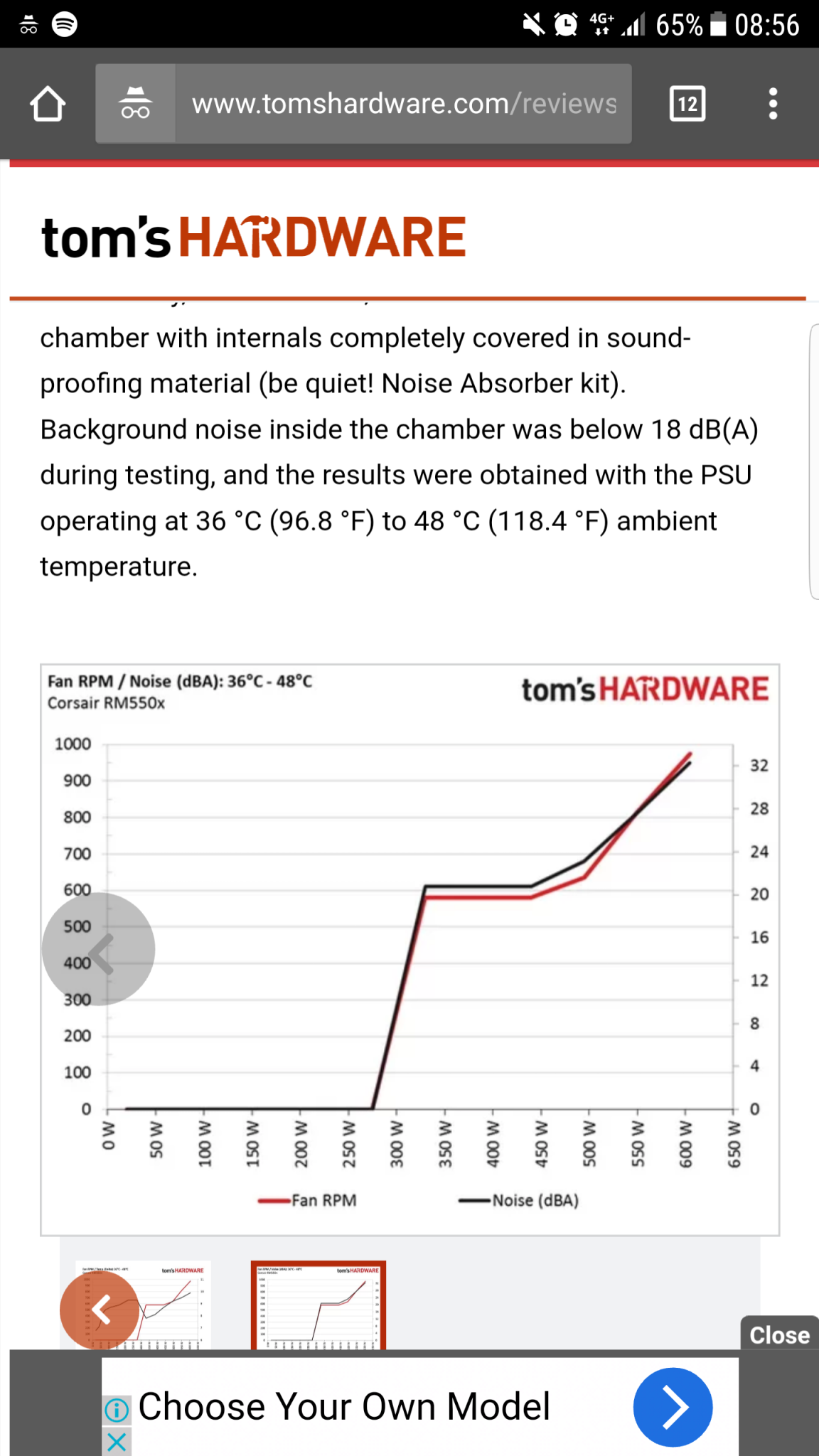

Então, você que já teve experiências com essas fontes, na faixa de preço de 600/650 e pra minha config que está no perfil só que com um 7700k ao invés do i5, você acha essa RM melhor também? Foi a melhor que achei nos quesitos silêncio (mais importante pra mim), ripple e controle de tensão. Acredito que 550-700w seja a faixa que eu compraria. Claro, se por acaso surgir uma com potencia maior muito barata, posso pensar kk.
No review do Tom's está como contra dessa fonte "No fan test button". Isso seria esse botão ao qual você se referiu?
PS: Olha a imagem que mandei da RM, até 275 w o fan fica desligado ,parece.

Na review, fala "The 550W G3 PSU incorporates EVGA’s ECO Thermal Control System, which allows the power supply to operate in silent, fan-less mode at low to mid power levels". Isso quer dizer que, até 20% load, o fan está desligado, de acordo com esse grafico, né?
Na review, dizem ser silenciosa, mas a RM parece ser mais, apesar de mais cara.
exatamente..
