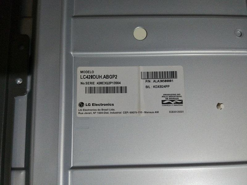

O modelo da tela, pelo que vi depois de abrir a tampa traseira da TV é: LC420DUH.ABGP2. Número de série: 420E3Q2P13564. P/N: ALA30500001. B/L: KDXB24PP.
Segue imagem da etiqueta da tela para melhor visualização.
O código disponível para este modelo é EAJ62647801.
em uma autorizada vai conseguir,caso este painel não esteja mais disponível na fábrica e voce tenha a nota fiscal da TV com menos de 5 anos,a LG vai fazer uma 'permuta',vai gerar um valor de orçamento e vai enviar uma TV nova.

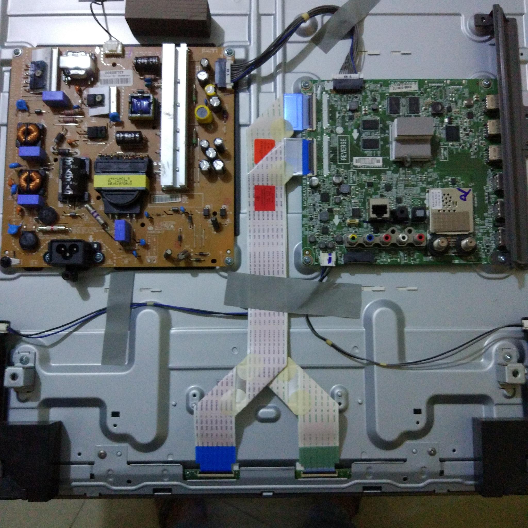

ao autor deste topico, tenho uma lg42sl80yd codigo do display  lc420wud quase parecido com o seu codigo e o seguinte o mais importante e verificar quantos flat sai da placa principal para placa t-con se for 1 flat nao serve porque no caso deste modelo sao 2 flats, estou com essa tv encostada quase 2 anos porque pifou a placa principal e essa placa e muito cara nao compensa, desculpem a falta de acentos  e tils estou com um teclado pequeno e complicadinho.

Desculpa a demora, só hoje vi sua resposta. Abri novamente a TV e vi que realmente saem 2 (dois) flats da placa principal para a t-con. Acredito que o display da sua TV danificada deve servir para a minha TV, sendo assim, pergunto: quanto você quer pela sua TV para eu poder aproveitar o display?
Para visualizar, segue a foto da placa principal da minha TV com seus respectivos flats.
