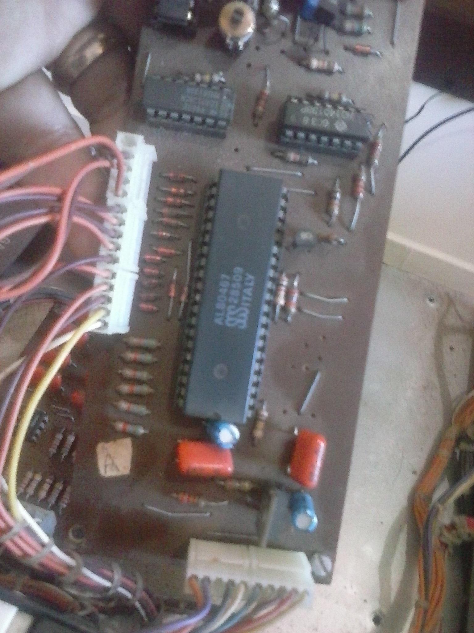

Estou com problema em um orgão Minami. (Queria abrir outro tópico, pois é do modelo MD-10, mas não sei como fazer isso :(     ).
Então vou perguntar aqui.
Um técnico confiável verificou que o defeito está na memória, que preciso de alguém que reprograme ela. Podem me passar mais informações sobre isso? Li em alguns posts anteriores que a Minami não existe mais, sendo que a ideia inicial era procurar diretamente na fábrica.
Se puderem me ajudar agradeço imensamente. E que Deus os abençoe hoje e sempre!
Justino, veja se o órgão tem mais algum desse CI AL80467. Caso tenha, retire com cuidado e coloque nessa placa da pedaleira e faça um teste. Se funcionar é sinal que o outro CI está com defeito. Cuidado para observar a posição do CI ok? Não vai inverter a posição senão queima. Não toque nos pinos com os dedos senão queima tb. Sds. Iriel
