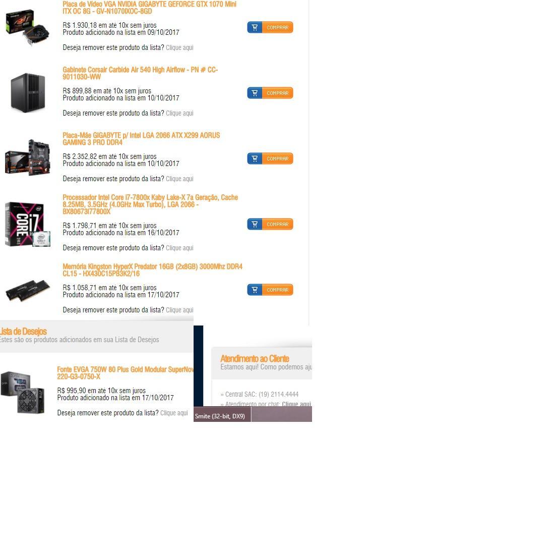

olá, estes são os hardwares que eu elegi para montar meu pc com enfoque em games.
entendo que nao teria necessidade de tamanho gabinete etc.
mas estou deixando uma imagem com os itens listados
gostaria de uma avaliação, e de algumas mudanças e ou substituições.
fico grato desde já
OBS a placa de video, eu já possuo, então nao é passivel de alteração, os demais itens ainda nao adquiri.

Na verdade acho que a 2066 dá suporte a 3-way sli, enquanto a 1151 no máximo 2-way se der. Mas esse processador que você colocou ai não vai fazer uso de todas as linhas pci express que a placa-mãe dispõe... então dá no mesmo. Só recomendaria pegar outra placa vídeo, a 1070 mesmo mas uma strix ou alguma outra dual fan. Sinceramente, o 8700k é um ótimo negocio mas o 7700k também. Só uma duvida, o que vai usar para armazenamento?
@Thiago Dal Santo Neves Ai que reside o principal problema.
O i7 8700k é a "nata" dos CoffeeLake que foram lançados agora pouco(acho q nem 2 semanas), o pouco que chega...evapora. Pra games até o i5 8400 iria leva muito bem a sua 1070(leva uma 1080Ti), mas já q você pretendia gastar muito mais numa plataforma X299 com foco em games, então um pouco há mais(50%) de núcleos e threads são bem vindos(i5 tem 6c/6t, já os i7 tem 6c/12t).
O i7 7700k(Kabylake 4c/8t) tem mais clock que o 8700k e vai lhe trazer praticamente o mesmo rendimento em jogos, todavia seu desempenho em multitarefas é bem menor. Mas o custo benefício dele é bem melhor, ele é bem mais barato (+ou- 1300) e tem muito mais opções de placa-mãe bem de todos os preços e qualidades.
Se optar tanto por i7 Kaby ou Coffee Lake, estará bem servido pra games durante uns anos, sei la, talvez uns 3~4 pro 7700k e uns 4~6 pro 8700k, mas vai saber né...o i7 4790k(1t de2014) ainda roda todos os games atuais pau a pau com todos os i7 que vieram dps dele. Mas a decisão é sua.
PS: Qualquer i7 k (Sky/Kaby/Coffee) precisa de um bom sistema de resfriamento, CPU(Prefira um bom WC) e gabbinete. E não deixe ele as voltagens setadas em Auto, tenha paciência e pesquise muito(mesmo) para lapidar as melhores voltagens e consequentemente temperaturas.
E tem também os Ryzens(que eu bolso prefiro), mas deixa pra la.

Essa configuração não está desbalanceada ?
Muita CPU e placa-mãe mas uma GTX 1070
Não seria melhor economizar na placa-mãe e CPU para ter investido em uma GTX 1080 ou superior ?
A questão da plataforma Z370 é o seguinte, daqui 9 meses já tem a sucessora Z390
A plataforma atual coffe lake não será compatível com os futuros Intel Octa core que serão lançados daqui 9 meses (segundo semestre de 2018)
O atual i7 é hexa core, e o próximo será octa core e não será compatível com sua Z370 e toda plataforma Coffe Lake
Pelo o preço que você economizaria pegando R7 1700 + B350
Você compraria monitor 1440p, 144hz e G-sync com 3 anos de garantia
Seria 4200 reais nessa sua CPU + placa-mãe
R7 1700 + B350 = 1500 reais
Sobraria 2700 que foi economizado, dar para comprar dell s2716dg
Qual é seu orçamento para seu novo computador ? Valores em Reais - R$ ?????
Qual é o modelo atual do seu monitor e resolução ? Pretende comprar monitor novo no futuro ? Qual seria o orçamento?
Se for em 1080p, então vai ter mais FPS com os i7

Você quer um Custo X Benefício, a plataforma AM4 vai ter suporte até 2020 e até lá serão lançados a segunda e terceira geração RYZEN com 7 NM e posterior refinamento ou seja você pode pegar no futuro processador melhor e compatível com essa plataforma.
Você comprando INTEL na plataforma Laby Lake e anteriores, não compensa em relação ao Custo X Benefício, já que não será compatível com os novos processadores Coffe Lake que serão lançados esse ano e posteriores, você fica preso em uma plataforma que não receberá novos processadores e portando sem possibilidade de futuro upgrade caso precise, vai precisar comprar uma nova placa-mãe e novo processador ao contrário do RYZEN com a plataforma AM4 que vai ter suporte aos novos lançamentos de processadores até 2020.
A nova plataforma de placa mães Coffe Lake não será compatível com os novos processadores Intel de oito núcleos "octa core" que serão lançados daqui 9 meses a partir da data de lançamento do Coffe Lake em Outubro de 2017, a data de lançamento dos octa core da Intel é no segundo semestre de 2018 ou seja no mês de Junho em diante. Então no segundo semestre de 2018 chega a sucessora da série Z370, no caso a Z390 compatível com os processadores Intel octa core ou seja a atual plataforma Coffe Lake só aceitará processadores de seis núcleos “hexa core” ao contrário do RYZEN que todas suas placas mães são compatíveis com octa core.

Eu sinceramente acho que gastando muito dinheiro em CPU e placa-mãe
Olhando o gráfico em 1440p, vai ver que a diferença da CPU em FPS é bem pouca
Eu vejo muita gente aqui querendo montar PC de 10 mil reais mas não quer mudar a resolução do monitor que pagou 1000 reais de 1080p, ai você sempre tem que ficar gastando horrores em nova plataforma para ter a CPU mais parruda para ter mais FPS no 1080p em vez de partir para o 1440p e a CPU não fazer tanta diferença assim
Meu próximo uprade será monitor 1440p, to esperando os preços de um monitor IPS para ver quanto ele vai ficar, o mais barato na época antes de esgotar era 3500 mas é bem mais caro que esse DELL de 2700 e ele só volta ao estoque em novembro :(
Até eu acho mais convidativo o da DELL de 2700 pela garantia de 3 anos e suporte excelente, a única diferença entre eles é o painel TN e IPS, e garantia e pós venda da DELL é melhor
RYZEN 7 1700 + B350 é suficiente com monitor 1440p

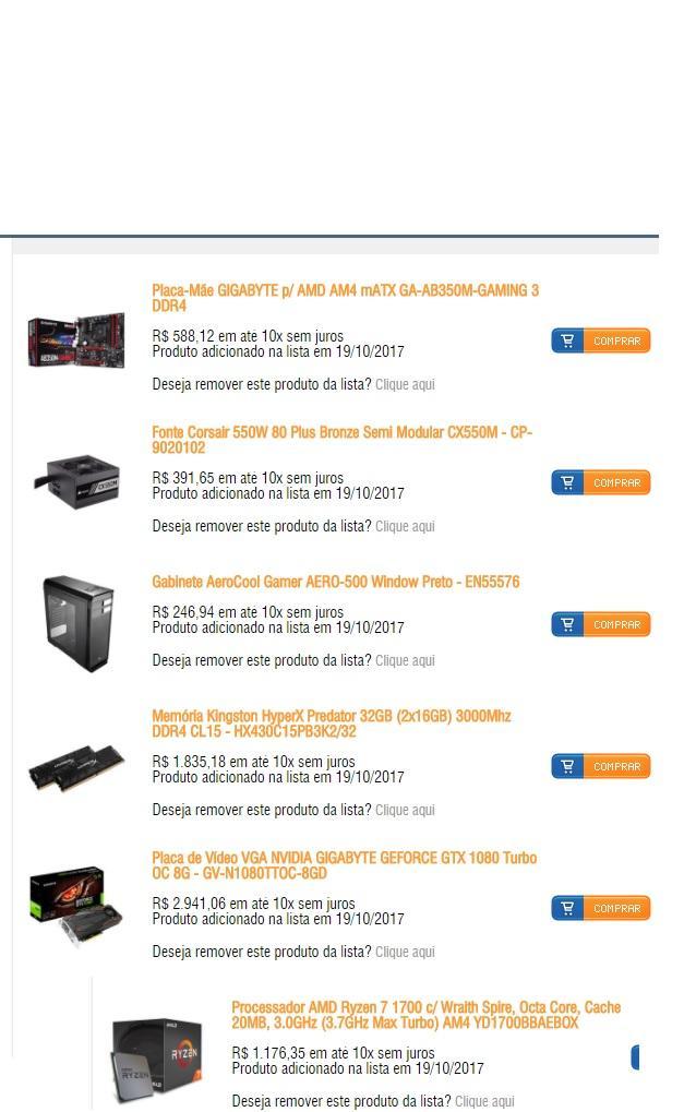

fico muito contente pela ajuda.
eu gostei de um modelo em especifico que voce me indicou.
irei anexar uma foto, para se posssivel voce conferir os componentes.
@brender
eles sao todos compativeis entre si?
os preços eu irei pesquisar melhor em mais sites.
porém fiz tudo na kabum para facilitar a visualização.
mas vai ficar uma maquina bem interessante.
só gostaria de um gabinete com mais espaço. quem sabe para um water cooler.
saberia me ajudar nisso?

porém. voce poderia conferir minha imagem e ver se estão certo os itens?
@Thiago Dal Santo Neves eu vi o x3 e no frontal era um fan 20 mm parece se não me engano(não sabia kkkk) nem sei se é fácil de achar esse determinado fan.esse Aerocool XPredator X1 e muito bom , ele pega 2 fan 120mm na frente , 2 fan 120mm lateral , 1 traseiro e 2 fan 120mm superior. espaço pra fan é o que não vai faltar kkk
adicionado 2 minutos depois
32 gb de ram? :o não seria exagero ? kkkk
