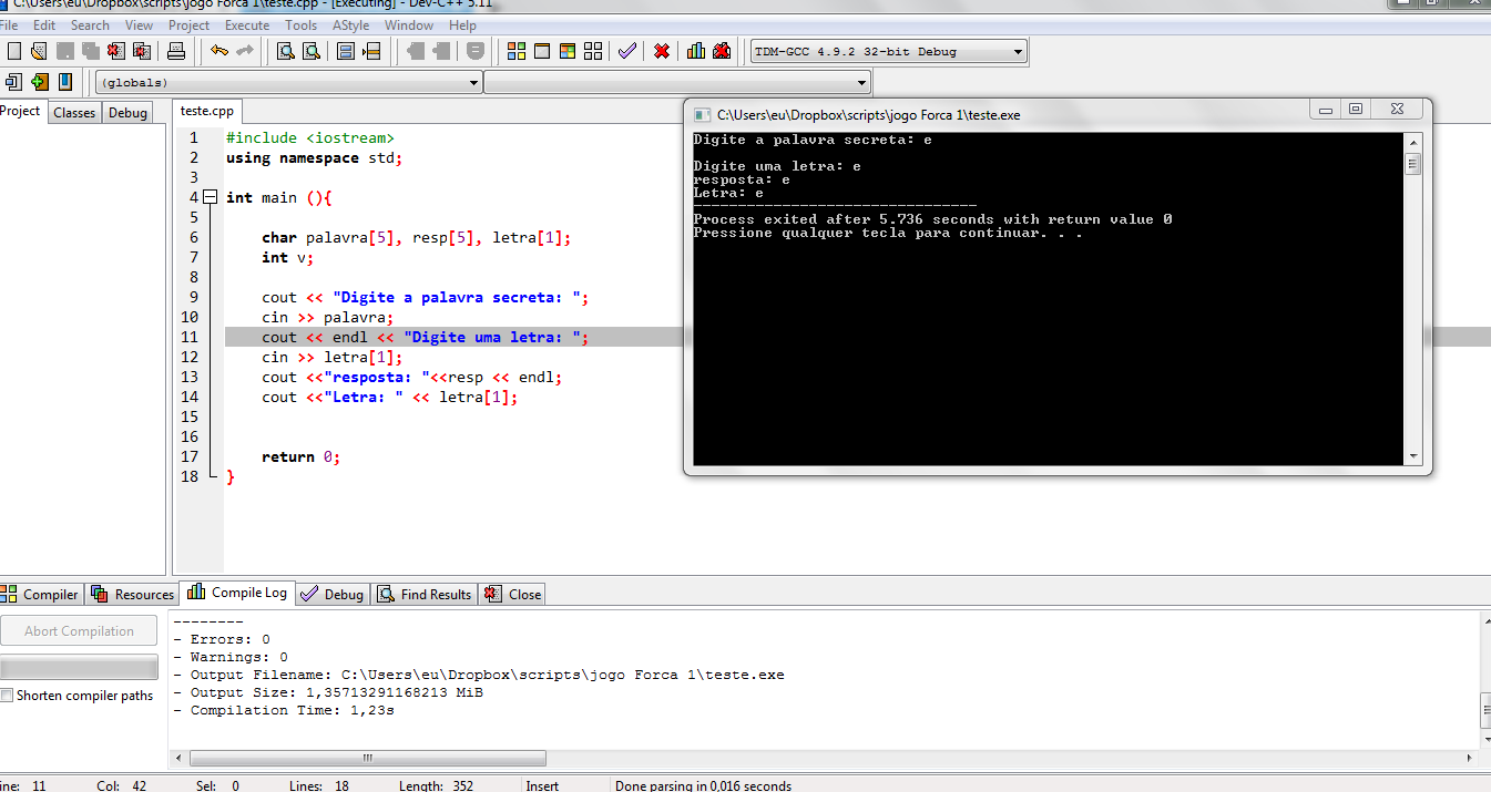

Coloquei letra[0] porque queria só um caractere, e se colocar letra[1] fica espaços contando com a posição 0, mas mesmo colocando o vetor com posição 1, ele da o mesmo erro, mesmo não atribuindo valor no vetor resp ele mostra o mesmo valor contido no vetor letra. isso que aparece quando executo o programa.

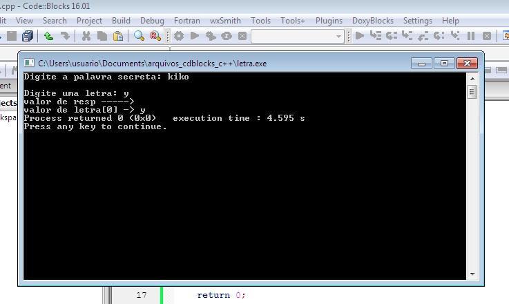

@Elias_sarges    na hora que você declara uma variável com determinado tamanho você coloca dentro de colchetes a quantidade de espaços então se você que um espaço você coloca variavel [ 1 ] e lá embaixo na hora de usar essa variável você usa a posição da variavel que começa em zero . então seu código ficaria assim :
#include <iostream>
using namespace std;
int main (){
    char palavra[5], resp[5], letra[1];
    int v;
    cout << "Digite a palavra secreta: ";
    cin >> palavra;
    cout << endl << "Digite uma letra: ";
    cin >> letra[0];
    cout <<"valor de resp -----> "<<resp << endl;
    cout <<"valor de letra[0] -> "<<letra[0];
    return 0;
veja nesse print que a variável resp não mostra nenhum valor, enquanto a variável letra mostra o que foi digitado.
