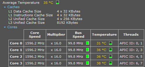

Coloquei em anexo os prints das temperatudas e o Tcase e Tjunction do meu processador e a foto do Core Temp.

@Renan Zanoni você trocou por qual cooler e usou qual pasta térmica? Mas até 75ºC você não precisa se preocupar. Esse Tcase não é a temperatura dos núcleos, mas do tampo do processador. Os núcleos podem estar de 6-10ºC mais quentes.
Você pode ter comprado um cooler pior do que o cooler box ou estar usando implastec ou pasta genérica.

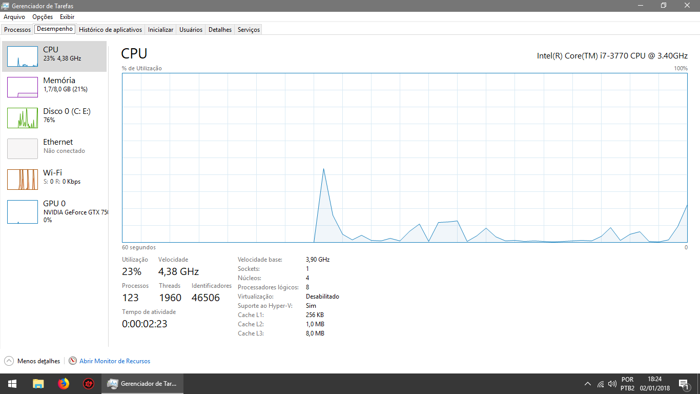

Contiusa obrigado pela ajuda, mas eu descobri algo que pode ajudar a solucionar o problema e talvez não seja a temperatura que esteja com problema e sim o uso da frequência do processador. Se eu estiver postando em lugar errado por favor me auxilie a trocar de lugar o post.
Eu descobri que meu processador está trabalhando a uma frequência muito alta em tarefas que não precisam disso tudo, excedendo até o limite do processador que é 3,90 Ghz. Estava sendo usado 4,38 Ghz com 23% do uso do CPU, e quando isso acontece a temperatura sobe. Isso aconteceu do nada quando usava win7, formatei para win7 não mudou nada e agora com win10 continua.Frequencia.thumb.png.f52aad9115f9aaae0c11f936802afca5.png
@Renan Zanoni não, isso não tem nada a ver. É o gerenciamento de clock do processador, igual as marchas de um carro automático. Se você abrir o Google, ele vai colar nos 4,2Ghz, que é o turbo. Não veja por esse aplicativo do Windows que não deve estar lendo direito. Veja pelo CPU-Z.
O problema foi o que eu citei, cooler de 65W em um processador de 77W e a implastec, que é uma pasta de baixa qualidade. Mas você pode desabilitar o turbo no verão se começar a esquentar demais.

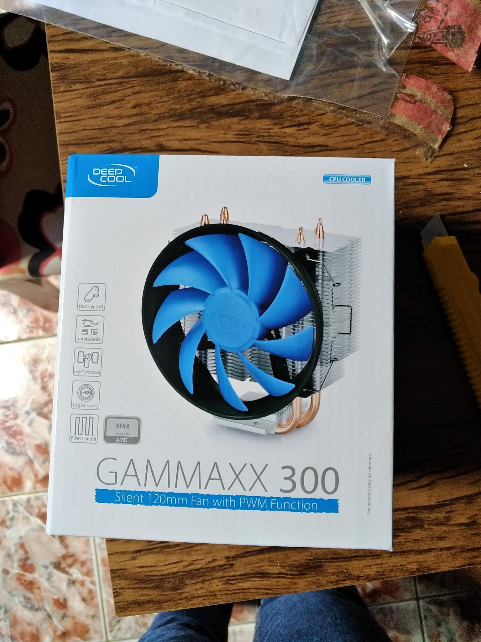

@Contiusa Boa noite Contiusa, não pude lhe responder devido ao trabalho essa semana. Irei comprar o Blizzard T2 ou o  Gammaxx 300 que encontrei. Qual dos dois devo pegar? Aguardo suas considerações e obrigado pela ajuda
Att...
@Renan Zanoni os dois devem ser semelhantes, mas o Gammaxx 300 tem fan de 4 pinos e dá para controlar pelo PWM do CPU-FAN, então vai ser mais silencioso. O Blizzard tem fan de 3 pinos e vai rodar no máximo o tempo todo. Mas o Blizzard não é barulhento. Dependendo do gabinete e do ambiente, talvez nem dê para ouvir.
Compre o que você gostar mais.

@Contiusa Bom dia Contiusa, como prometido falei que voltaria para responder se resolveu meu problema.
Sim meu problema foi resolvido, o GAMAXX 300 deu conta, só que demorou muito pra chegar. Agora as temperaturas normalizaram.
Obrigado!
