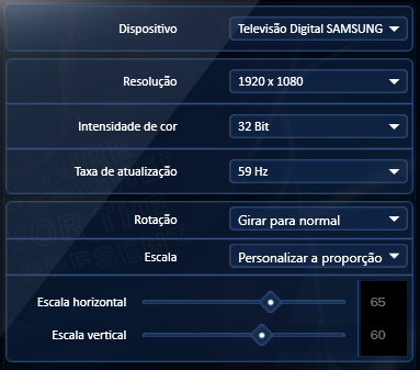

Olá, amigos. Há um bom tempo, eu rodava um esquema com 2 monitores (na verdade 1 monitor e 1 TV Samsung), ambos em resolução FullHD (1920x1080). Há algumas semanas, comprei uma placa nova (GTX 1080Ti) e um Monitor 4k (Samsung U28E590).
Quando instalei tudo, não tive problemas. Consegui colocar o Monitor para resolução 4k enquanto a Televisão continuou conectada e mantendo sua resolução 1920x1080. Estava tudo perfeito, até que um belo dia quando liguei o computador, o monitor começou a trocar freneticamente de fonte de video e fiquei sem vídeo. Tive que reiniciar e re-colocar os cabos para conseguir ligar de novo; Só que desta vez, a resolução da TV aparece como se tivesse um ZOOM, escondendo uma parte do meu desktop na segunda tela. A tela primária (monitor 4k) mantém sua resolução intacta. O problema mesmo agora é a TV que continua em ZOOM.
Estou bastante frustrado, pois já tentei praticamente tudo (Atualizei drivers / Troquei posicionamento dos cabos / Mudei o DPI *tamanho da fonte/icones / Tentei acessar pelo painel da NVidia para manter as 2 resoluções, e olhando por ele, cada um mantém sua resolução, já tentei mudar. A resolução da TV só aparece como antes quando o monitor também está em FullHD - Daí eu perco qualidade no monitor. Parece ser um problema de Escala, e não resolução, visto que quando eu coloco videos para rodarem em tela cheia na TV, o video aparece por completo, sem cortar as bordas.
O mais frustrante, é que estava funcionando normalmente e do nada a tela foi desconfigurada.
* Ambas telas estão conectadas via HDMI, rodando a 60hz
* A Resolução que aparece agora é a mesma
Não tenho mais idéias. Alguém já passou por este problema? Aguardo resposta.

@mattserapiao Você já tentou ajustar a escala da tv? a minha estava dando isso e eu consegui assim. Na área de trabalho, você aperta com o botão direito e clica em propriedades gráficas (se for win10), a minha placa de vídeo não é da nvidia, então não sei como vai ser o menu, mas escolhe qual monitor (no caso, a tv) você vai configurar, e caça a opção "escala", se a tv estiver com zoom, você diminui a escala que vai funcionar. Espero que tenha ajudado!
