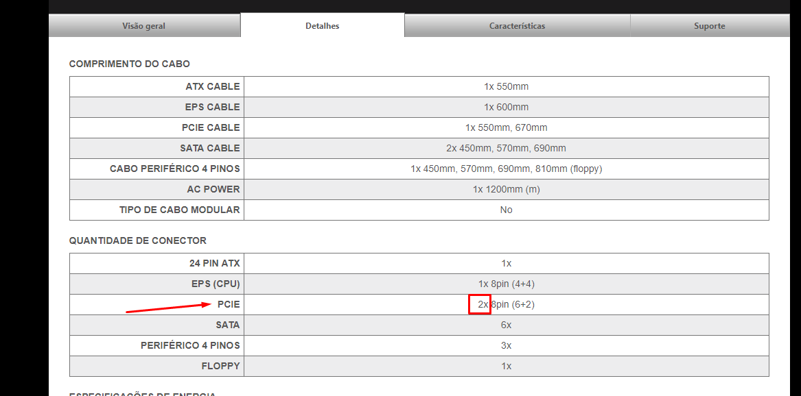

tem porque uma fonte de 600w nao ser capaz de ligar uma 1050ti é no minimo, inusitado..
no site da evga: https://br.evga.com/products/product.aspx?pn=100-W1-0600-KR
tem a tabela com os cabos disponiveis.. segundo informado, tem 2 cabos de 8 pinos (6+2), ou seja, da pra levar até um sli ou crossfireScreenshot_1.thumb.png.cd0ce8d69f2246dbdaee94fc68f4d11f.png

Obrigado por responder @rodrigo.dcvieira.
No caso essa fonte tem 6 pinos então?
Quando se diz: 2x 8pin(6+2) significa que pode ser usado 6 pinos ou 8 pinos, isso?
agora, lucas fpa disse:
sim, o cabo vem com 6 e um arranjo de 2 pinos para placas de video q tenham esse conector
na sua fonte vem 2 desses cabos, ou seja, daria para ligar 2 placas de video com até 8 pinos

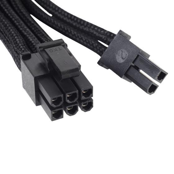

Me diz outra coisa, o pc que tenho já peguei montado, abri ele agora e realmente tem este conector da foto.
Uma coisa que achei estranho foi o seguinte: Este cabo não deve alcançar a placa de vídeo quando chegar, a impressão que tenho é que ele é muito curto, e precisaria de uma emenda, existe isso?

5 minutos atrás, lucas fpa disse:
hum, agora entendi, perfeito!
Muito obrigado @rodrigo.dcvieira
depende tb de como esses cabos possam estar dispostos no gabinete, se estiverem bagunçados, pode ser isso o problema.. particularmente eu sempre vejo as fontes com cabos de tamanho razoavel, que dá pra fazer a instalacao tranquilamente
a nao ser q você use um gabinete do tipo full tower, gigantesco.. ai realmente os cabos poderao ficar curtos
mas existem os extensores de cabos de fonte, basta pesquisar na net.

agora, rodrigo.dcvieira disse:
a princípio a organização está mal feita acredito.. tem como emendar esse cabo será? ou tem que levar pra alguém que entende arrumar a organização dos cabos antes de instalar a placa de vídeo @rodrigo.dcvieira?
4 minutos atrás, lucas fpa disse:
veja o exemplo do link q eu postei .. se for o caso você compra o cabo e vai apenas conectar ele no cabo q sai da fonte antes de conectar na placa de video.. nao há dificuldades
