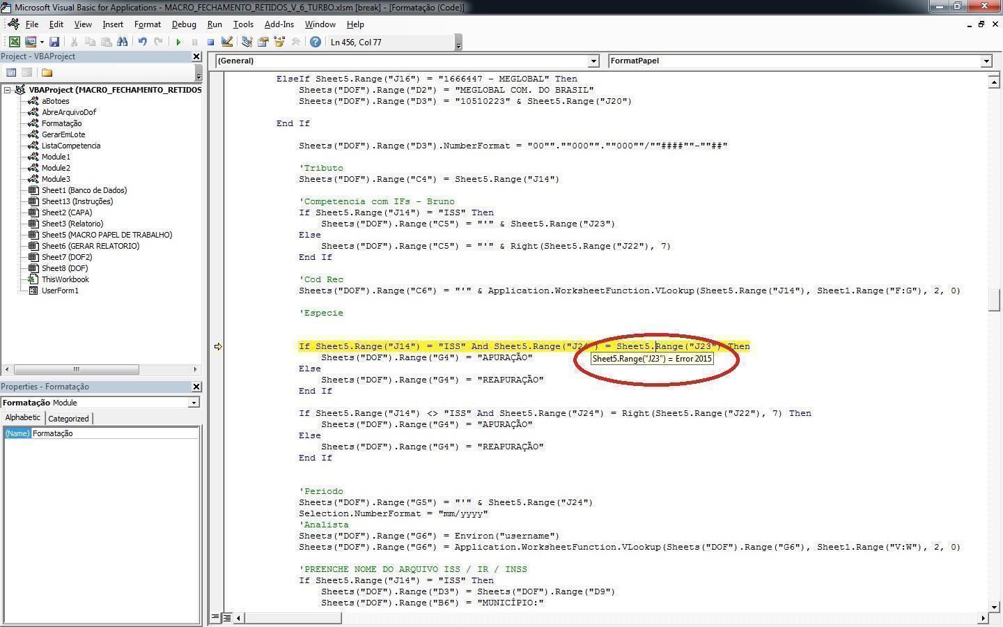

não estou conseguindo fazer com que esse codigo rode conforme o previsto.
A celula J24 e J23 são datas (mm/aaaa) e se forem iguais fazer a condição abaixo "Apuração ou Reapuração" caso seja "ISS". Se for diferente de ISS, ou seja, qualquer outro imposto, a condição é outra. Quando passo o mouse no Depurador (conforme anexo), aparece o resultado Erro 2015.

Existe sim Sheet5. O problema causado é que a celula referenciada tem formulas, e esta como: #VALUE! (Erro 2015)
Neste caso teria que usar o seerro.

consegui resolver o enigma eheheh. O codigo ficou assim:
If Sheet5.Range("J14") <> "ISS" And Sheet5.Range("J24") = Right(Sheet5.Range("J22"), 7) Then
     Sheets("DOF").Range("G4") = "APURAÇÃO"
Else
     Sheets("DOF").Range("G4") = "REAPURAÇÃO"
End If
If Not IsError(Sheet5.Range("J23")) Then
If Sheet5.Range("J14") = "ISS" And Sheet5.Range("J24") = Sheet5.Range("J23") Then
Else
End If
End If
