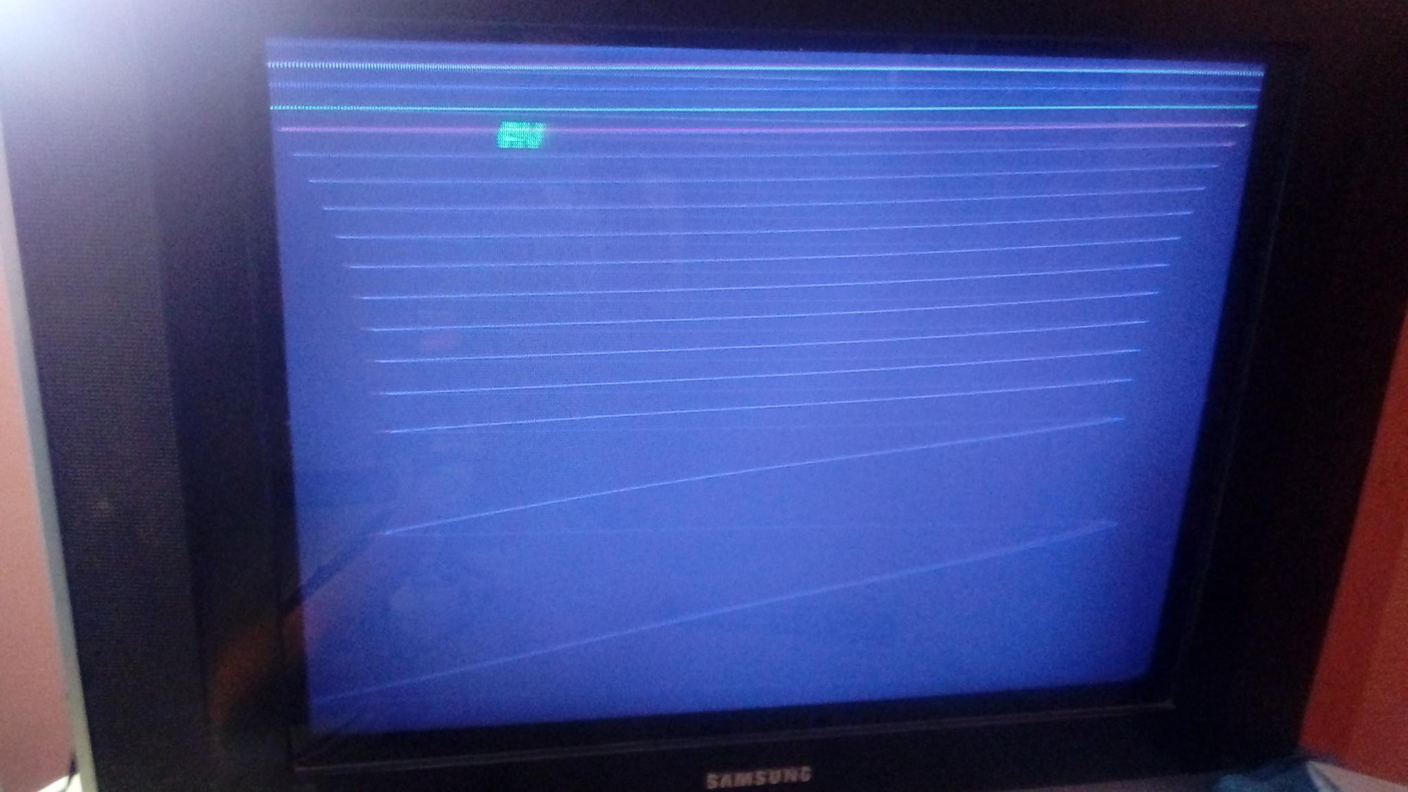

amigos encontrei um eletrolitico da fonte com capacitancia baixa e o diodo dz905 com fuga troquei a tv ligou mas a tela apareceu assim alguem tem uma dica?
  • Coordenador
A imagem esta deformada? Diminua um pouco o screen do flyback e melhore o foco também...
"Quem" faz o apagamento nesse TV é o processador One Chip IC201.
Na placa do tubo, os prováveis componentes que podem "atrapalhar" esse apagamento são: Diodo D504 (faz o aterramento da grade 1 do tubo), os capacitores: C505 e C507, (esgotados).
Já na placa principal e perto do processador tem os: Diodo D240, D241 e D242, (1N4148), e o DZ244 (Zener de 5,6V), o transistor QV06 ou falta os 8V no coletor desse transistor, essa tensão vem lá da fonte e pode ser medida sobre o diodo DZ818 (8,2V).
Se todos esses componentes estiverem bons, sobrou o processador!...
E esse modelo,quando da uns problemas na fonte costuma alterar a memoria,ja tentou regular o screen,você pois um dvd ou antena para ver se ela dá imagem,bom caso não der pode ser esses componentes que o colega falou,ou pode ser a memoria ou micro.
