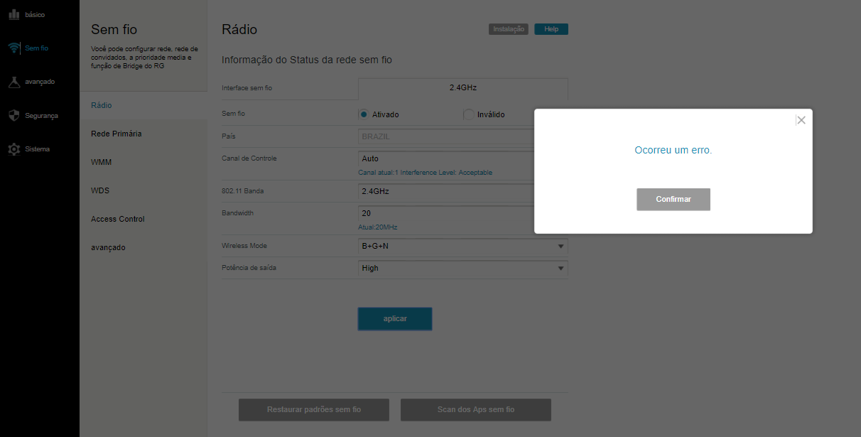

 Venho tentando colocar este modem em modo Bridge para utilizar um roteador melhor porém ao tentar desativar a opção "sem fio", aparece a seguinte msg "Ocorreu um erro", eu até consigo colocar ele em modo Bridge mas o 192.168.0.1 não abre para o d-link, apenas fica desativado.
 Já testei resetar o modem.

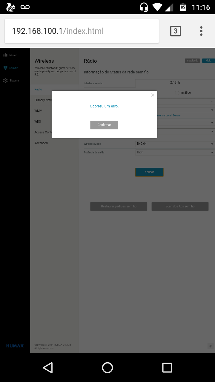

Estou com o mesmo problema não consigo invalida o wi-fi porque aparece a mesma mensagem é só falta desabilitar o sinal do wi-fi para eu conseguir colocar o TP link alguém me ajuda pois tentei com computador e celular e nada
