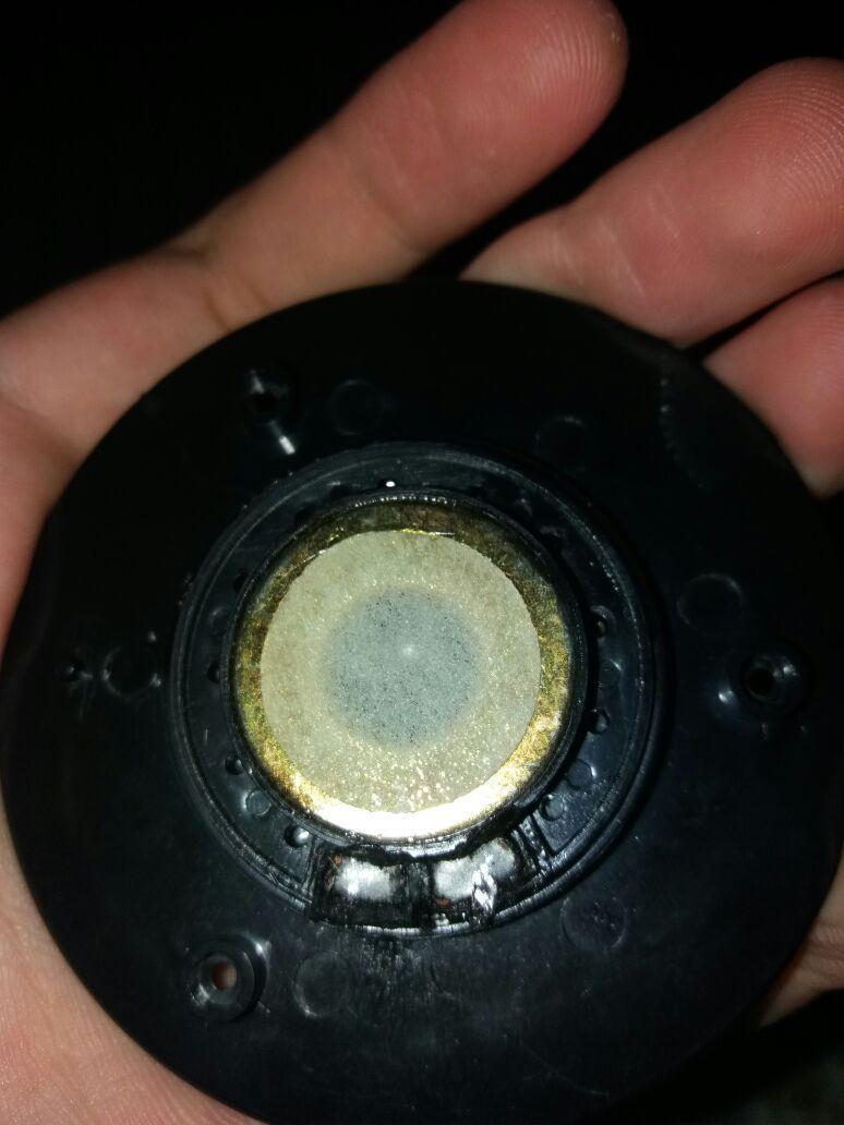

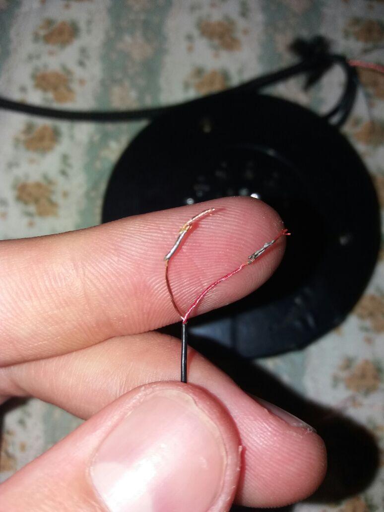

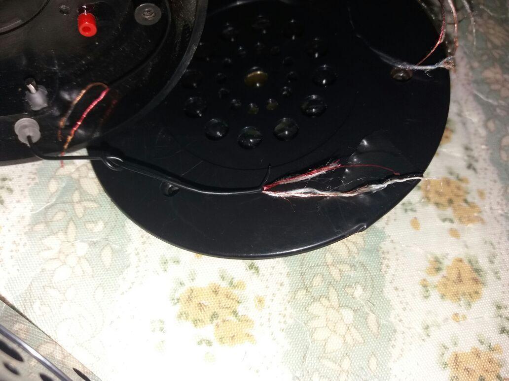

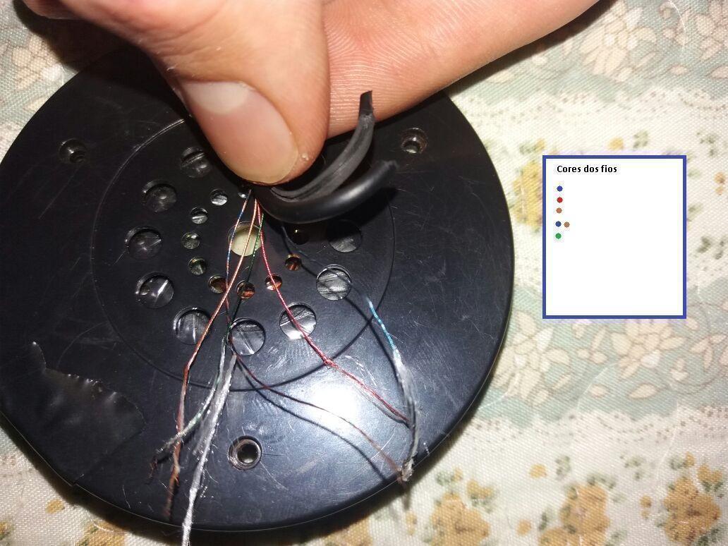

Eu tenho um Headset com microfone, procurei por toda net e não vi ninguém falando de algum headset com os mesmos fios do meu, então resolvi póstar. O problema, é que eu não sei qual fio juntar, qual cor de fio pra ser mais exato, vou deixar umas fotos com os fos do cabo, do microfone, e do alto-falante.
OBS: Em uma foto eu coloquei as cores dos fios, foi bem simples , só pra ajudar vocês mesmo, porém , nao tinha a cor cobre então eu coloquei marrom  ehaueaeae
OBS 2: Os 2 fios do microfone são os que o meu dedo está atrás, o fio do alto-falante é o outro

É simples, tem multímetro?? Infelizmente não tem padrão de cores nos fones pois varia muito, para ter certeza qual é o certo no multímetro em escala continua ajuda 200%(da para escutar elas trabalhar ao colocar as ponteiras nos fios certo.
Cada um tem 2 fios  uma com uma cor e outro sendo a malha de terra, como é fone e microfone vai ter que ter 2 conectores p2
uma vez que acha cada um é só fazer esse esquema para soldar. o microfone é em outro conetor mas o esquema é mesmo sendo apenas um dos lados. se tiver os conectores originais dele é mais simples ainda.

Bem o microfone você já sabe, tente usar o verde e azul para direito e esquerdo ou vice-versa (+), o marrom seria o comum (-) para todos. Você pode tentar isso também. Abraço.

Multimetro é muito barato acha até por 10 reais em camelos você acha. Até dá para fazer um para teste de continuidade com fios, pilhas e leds se tiver.
