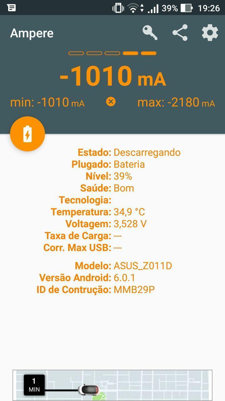

Nessa imagem eu instalei um programa que mede o consumo e a entrada de carga na bateria e como vocês podem ver com quase nada aberto o consumo é de 2100Mah por hora.
