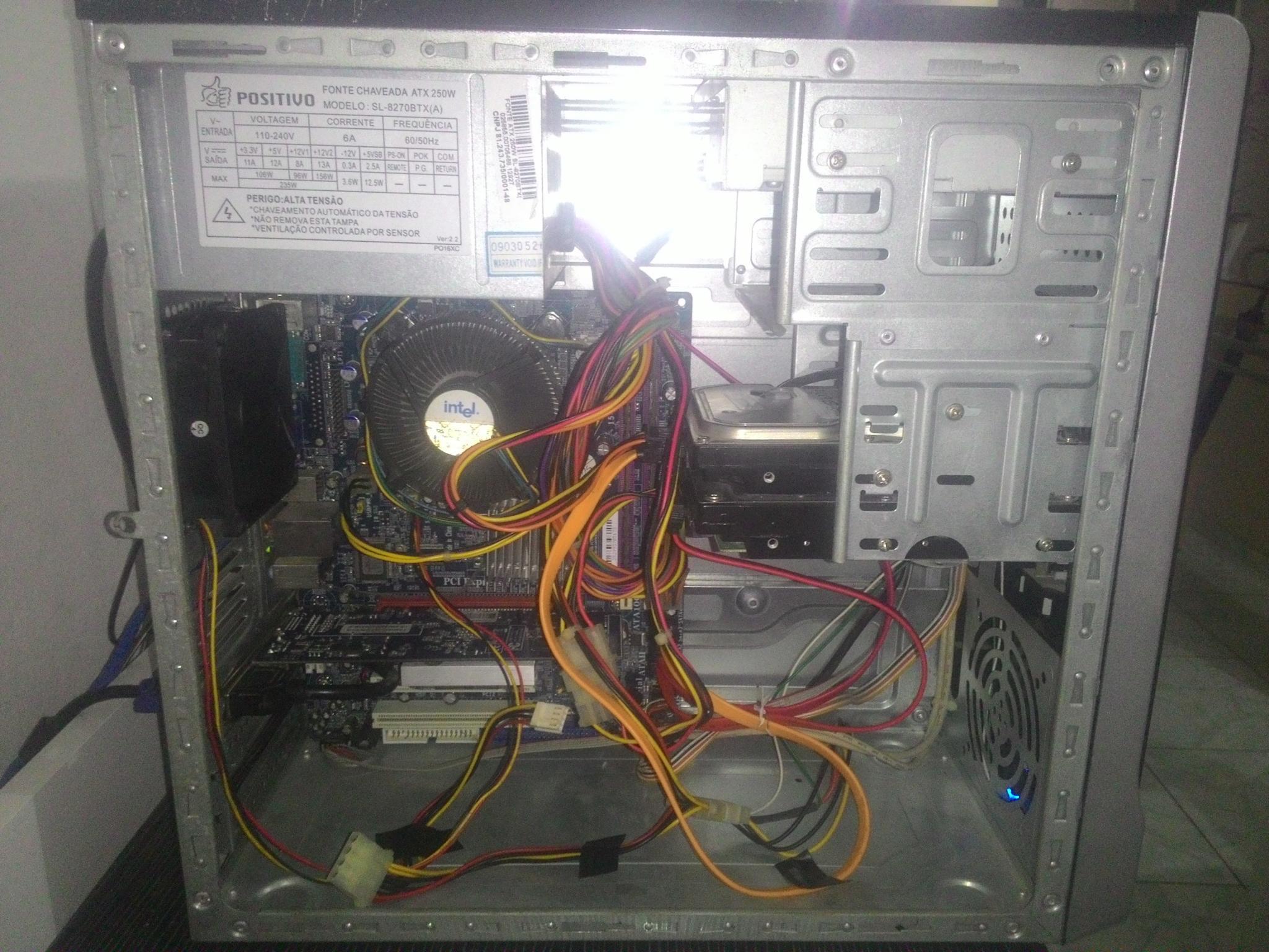

Eu gostaria muito de transformar o meu PC em um PC para Jogos. Segue Abaixo as fotos dele e especificações técnicas:
P_20180207_222642.thumb.jpg.3950b3a7a06e5f293589902d48dc4303.jpgP_20180207_222711.thumb.jpg.cabd7c6d098a1cb6200a126b56bb43e4.jpg
Ele tem um Intel Pentium E5300 Dual-Core 2.60Ghz com 2MB de Cahce, 4GB RAM 800Mhz DDR2, HD Western Digital de 320GB 7200RPM e HD Hitachi de 250GB 7200RPM, Placa de Vídeo Nvidia 8400 GS de 256MB 64bits GDDR2 e Fonte Positivo ATX W250, placa-mãe é uma G31TM7.

Independente da resposta para as questões acima, a primeira coisa que você fará é:
1- Jogar fora o que me pareceu ser um estabilizador (primeira foto!)
2- Comprar uma fonte boa. O pessoal vai indicar com mais calma para você.

Mas porque devo comprar um fonte melhor? Essa não é o bastante? E qual o problema com o estabilizador?
